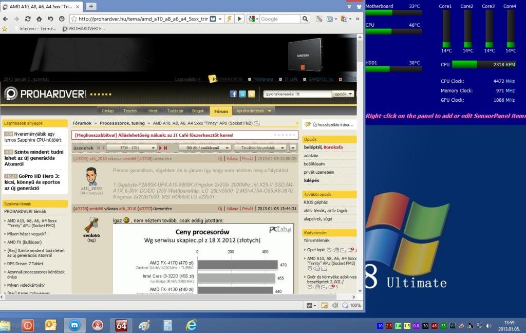

Amikor szétfagyott a rendszer a kék ablakban is a windows walami phsysikal memory failed volt kiírva aztán újraindult majd egy fekete képernyőn vol hogy ram runnings not these operation, please F1 button for change operation, F2 is running default mode..vagy valami ilyesmi...
Borokafa
Vartanus

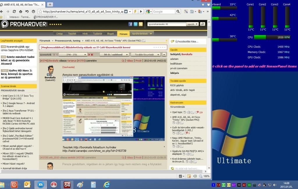

#3745
A 2. képen a C&Q éppen visszavette, ott mindent visszatettem a megszokottra
. Az első képen egy kicsit emelve volt a host clock is, arra voltam ott kíváncsi, hogy alacsonyabb memóriánál jobban húzható-e az igp, de nálam nem . Most éppen a gyári hűtő van rajt így nem erősködök. A Brockent eladtam a Scythe meg kedden ér kb. ide. Mi a helyzet az MSI-vel? -
atti_2010
Vartanus
#3745
Becsapós a dolog mert nekem az FM1 APU -val más ramokkal szépen ment 1866 Mhz-en dVGA -val, ahogy kivettem a dVGA-t és az IGP kezdett dolgozni azonnal szétfagyott és csak 1600 Mhz -en volt hajlandó működni, lehet nálad is memória probléma van, ehhez kellene kérjél valami kölcsön memóriákat hogy kipróbáld azokkal is.
Vartanus
Borokafa
#3741
Érdekes, hogy 4472mhz CPU 971Mhz RAMok és 1086mhzes IGP van az első képen...második esetben pedig a CPU csak 1400Mhz a RAMok 1067 és IGP marad 1086Mhz-en...2133mhzes ramokkal már a cpu nem bírja az alapjáratot sem vagy csak a kép készültekor épp a Q&Q visszavette a CPU magokat?........én ilyen beállításokról max álmodhatok:S:S
Szerk.: mindkét esetben az IGP-hez való CPU_1.2V-ot 1.32V-ra állítottad be?
