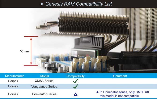

A Silverstone GD4 házban a Silverstone NT01 pro proci hűtő mellé vagyis alá gondoltam a Predátor memóriát mert annál a másik oldalára esik majd a hűtő test.
A táp meg a FSP Raider 550W lesz benne biztos ami biztos alapon.
A memóriák fölött van a Samsung SH-123L meghajtó,ezért gondoltam,hogy ott el kell férnie.
Ami talán bekavarhat az a TN01 pro hűtő szélessége,hogy rálóg-e a Pci-e 16x slotra vagy sem?Ha a Geil jobb akkor azt is figyelembe veszem.
Ésszerűbb lenne ha csak 1x8GB ramot vennék abból,feltéve ha kapható szólóban ugyan olyan ramot amit KIT-ben árulnak?

Egyébként a HTPC hűtő, pl BIG Shuriken alá nem fog beférni ez a memória. Ha ilyen hűtőt tervezel venni, akkor ajánlom a Geil Evo Laggera 2133-as ramot. Árban is hasonló, asszem 1-1,5k eltérés van és nem CL11-es hanem kicsit szűkebb időzítéssel rendelkező CL10-es. Nekem Extreme 6-van, betonstabil benne ez a memória.

senki66 #3389 üzenetére
ez a Genesis nikkelezett hűtő jó lenne neked mert a magasított memória is elfér,ami itthon kapható. Ami van feketében is. Gyári adat a fekete változatban.
Majdnem megrendeltem,de a függőleges része nagyon magas ami 160mm.
