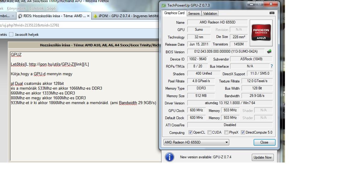

GPUZ
Letőltés[link]
Kiírja,hogy a GPU-d mennyin megy
pl : Dual csatornás akkor 128bit szingliben 64bit.
és a memóriák 533Mhz-en akkor 1066Mhz-es DDR3
666Mhz-en akkor 1333Mhz-es DDR3
800Mhz-en megy akkor 1600Mhz-es DDR3
933Mhz-et ír ki akkor 1866Mhz-en mennek a memóriáid.
(ami Bandwidth 29.9GB/s)A képre dupla klikk!
