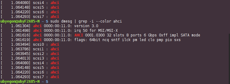

Ha akarsz még oprendszert telepíteni az Ubi mellé, akkor nézd meg a kezdő értéket ezzel, bár igazából a partíció kezdetének értékét elosztva 4096- tal egész számot kapva jó az align értéke. Gparted tökéletes erre a célra, érdemes előre partícionálni és nem a telepítő partícionálójára bízni.
peter9228
#20149
[link] Itt írnak a blokk méretének különbségéről, sok infó nincs róla, mert jelentősége se nagyon van, az Intel 520 például 1 blokkot ír.
Ha minden sorban AHCI van, mint ezen, akkor OK!
Ha ez rendben van, akkor az alignálás és a TRIM számít. Az saját ízlés, hogy használod- e a tmpfs- t ramdisk- ként ill. a böngésző cache- t beállítod- e RAM- ba. Ezekről elég részletesen ír az english leírás.

Már régóta használok Linuxot, csak SSD-re még nem tettem fel soha
Live CD-ről megnéztem amiket linkeltél, lenne pár kérdésem:A TRIM ellenőrzésénel ezt írja:
sudo hdparm -I /dev/sda | grep "TRIM supported"
* Data Set Management TRIM supported (limit 8 blocks)Az a "limit 8 blocks" mit jelent?
Illetve az AHCI:
ubuntu@ubuntu:~$ sudo dmesg | grep -i --color ahci
[ 0.000000] ACPI: SSDT 0x000000008DFCE000 000313 (v01 HPQOEM SataAhci 00001000 INTL 20110112)
[ 8.269391] ahci 0000:00:1f.2: version 3.0
[ 8.269572] ahci 0000:00:1f.2: irq 64 for MSI/MSI-X
[ 8.269601] ahci 0000:00:1f.2: AHCI 0001.0300 32 slots 2 ports 6 Gbps 0x1 impl SATA mode
[ 8.269604] ahci 0000:00:1f.2: flags: 64bit ncq pm led clo only pio slum part deso sadm sds apst
[ 8.269825] scsi0 : ahci
[ 8.269906] scsi1 : ahci
[ 31.334713] ahci 0000:00:1f.2: port does not support device sleepEz így rendben van?

Vagy ott a
Ez Windowsos program!! Hitem tiltja Billie Gates ördögi termékeinek a használatát! Mikor megláttam a sátáni "EXE "- jelet, éreztem a Sötétség hullámát.. .-) Komolyra fordítva : nem nagyon van alkalmam vinfosos gépet használni, de kedvem sincs hozzá. Más megoldás esetleg? Mi lehet a probléma?
Ez persze nem jelenti, hogy tudok segíteni.
