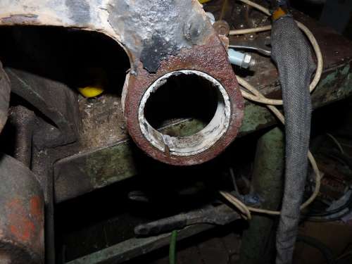

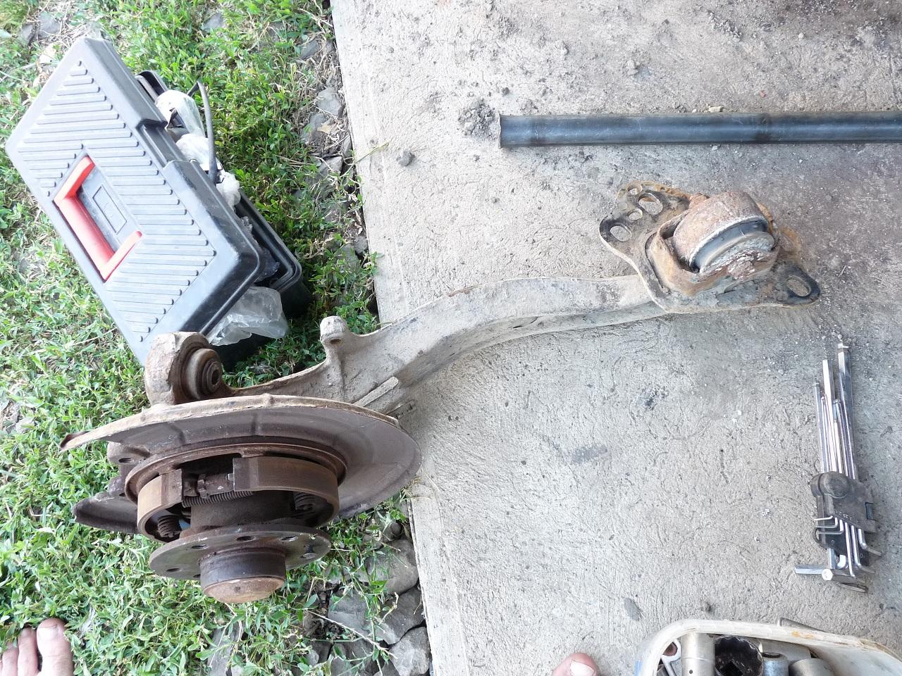

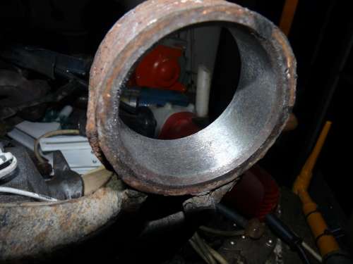

Nekikezdtem a hátsó futóműnek, kemény menet volt kiszedni a szilenteket
Senki ne fogjon ilyesmibe megfelelő szerszám, kitartás és nyugtató nélkül
Olyan szinten össze volt gyógyulva a szilent a kerékagynál,
hogy a perselyt fűrészlappal kellett bevágni, hogy meginduljon, igencsak melegítéssel rakják bele, de nem adom fel.2 óra alatt sikerült
