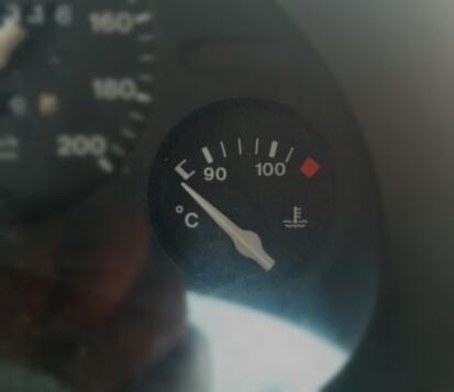

És ezen, kb hova lőnétek be a 85 fokot?
Igazából az érdekelne, hogy az mennyi lehet, amikor az mutató megmozdul, illetve az első fehér csík és a 90-es jelzés között félúton.
SPF
KonzolKartel #32055 üzenetére
Vagyis 85 fok alatt kezdjek csak aggódni... Köszi!
gzbotii
KonzolKartel #31992 üzenetére
Akkor mennyi lenne az optimális üzemhőmérséklet?
