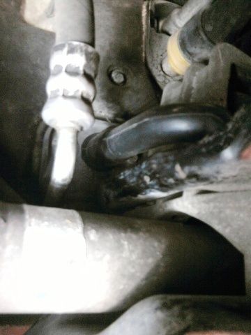

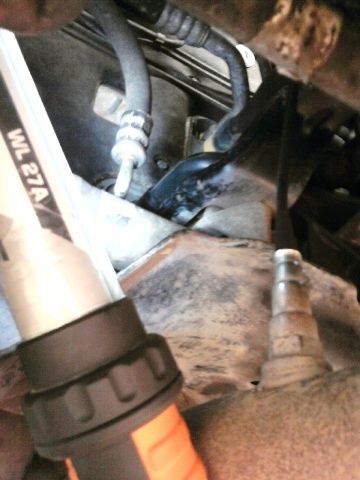

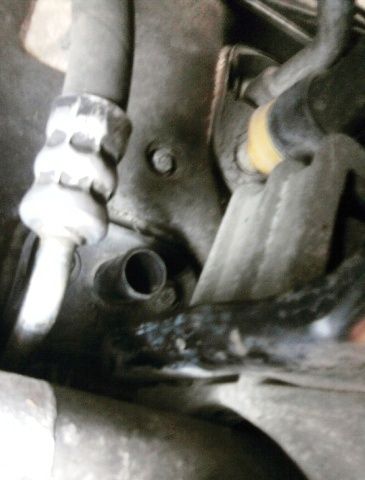

Ma délután megint alábujtam.Korábban ezt írtad: "... amikor visszatették a bölcsőt, odacsípték a tűzfalhoz…az anyós oldalon keresd és a bölcső felett van, alig látszik, kb 2-3 centit áll ki a tűzfalból, rajta egy gumicsővel…"

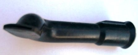

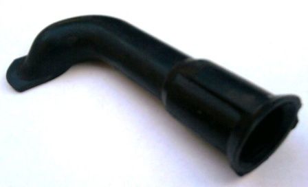

Eddig Én a tűzfalból kijövő vékony gumicsövet kerestem,amibe vékony merev drótot kell szúrkapiszkálni,ha dugulásos fennforgás lehetősége áll fent.Sehol senki nem említette,hogy: Wazze!! Egy min 1/2colos vastagságú pipa alakú gumicsövet keress!
Én most megteszem: Ilyet kell keresni:A „ gumipipa itt található „
Így néz ki feltéve a helyén.
Ha aláfekszem alulról így látom
A kép jobb oldalán látni a kipuf csövön lévő lambdaszondát.Ezek után szerintem könnyebb megtalálni.
Röviden ennyi. -
