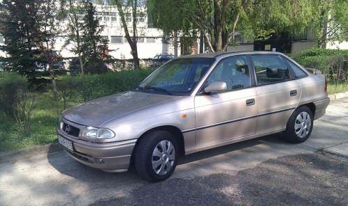

Valószínűleg mindenkinek más lesz a véleménye, én kicsit elfogult vagyok, mert ilyennel járok, ráadásul első autóm, én szeretem. Nyilván szivesebben járnék Imprezával, de nem tehetem meg, 300k-ból erre futotta, (igaz 350ért lett volna Omega, én hülye meg sem néztem). A 60, vagy 75LE nem tudom, mennyire elég, én a 90-nel járok, és ezt eléggé a minimumnak tartom. Ugyanez a motor egy H-ban már siralmasan teljesít, amúgy az sem kívül, sem pedig belül nem tetszik, egy zárt műanyag doboz. A G már elkezdett elműanyagosodni, szintén nem jön be.
Nem egy fiatal jószágok, folyamatos foglalkozást igényelnek, valamit mindig lehet cserélgetni. Bár ez igényesség-függő. Anno nem tudtam, mit is kell nézni egy autónál, hívtam is segítséget(nem sokra mentem vele). Ma már azt vallom, hogy járjon a motor, és ne legyen szétrohadva, a többi barkácsolással megoldható.
Három év alatt eddig csak egy AC fáradt el, szerencsére nagyjából már tudom, mi mire jó a gépháztető alatt, így gyorsan meg lett a hiba. Baromira tetszik, hogy nagyon tud fűteni, elég fázós vagyok, télen jól jön. Városban aránylag jól lehet közlekedni vele, bár az előzéseket jobban át kell gondolni.
Telepakoltam filléres extrákkal, mint távirányítós központi, felhúzódó ablakokkal, így számomra teljes a luxus. Egy hátránya van az x14xe-nek, imádja a benzint. Nekem kicsit kényelmetlen a modern autókhoz képest a kétlábas fék, igaz az érintésre kormányt lefejelős változat meg a ló túloldala. -
