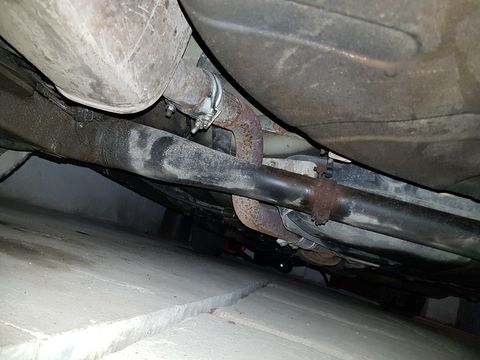

A hátsó dob egyszer már leesett, vissza lett hegesztve ( kókányolva) az előtte lévő csővel, de amióta így van valamivel hangosabban klattyog a kátyúba és zavar, nyugodtabb lennék.
senzaj
Szép estét!

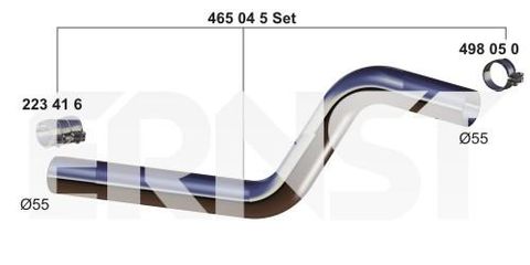

Szeretném kicserélni a részecskeszűrő utáni kipuff részt, csövet, dobot. #Z19DTH #GTC
Nem egy embertől hallottam már paragit pl. Van ezzel valakinek valamiféle tapasztalata, ki mit ajánlana? -
