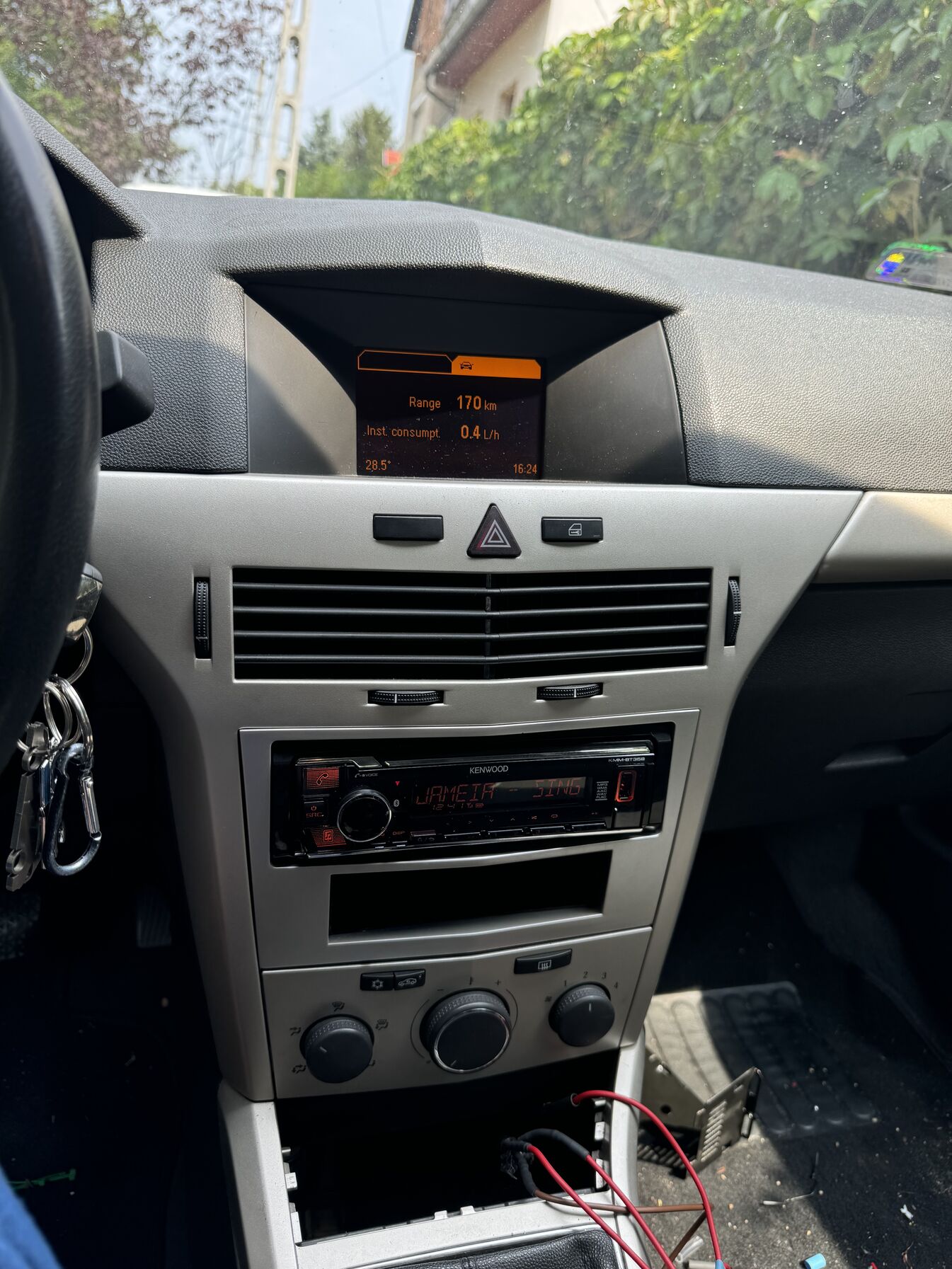

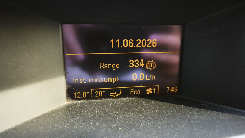

Opel Corsa D 1.4 benzin digit klíma.
A szélső befúvókon hideg jön, középen meg meleg.
Mit nézzek át illetve hol keressem a műszerfalban azt az állító motort?
Minden segítség jól jön. Köszönöm -

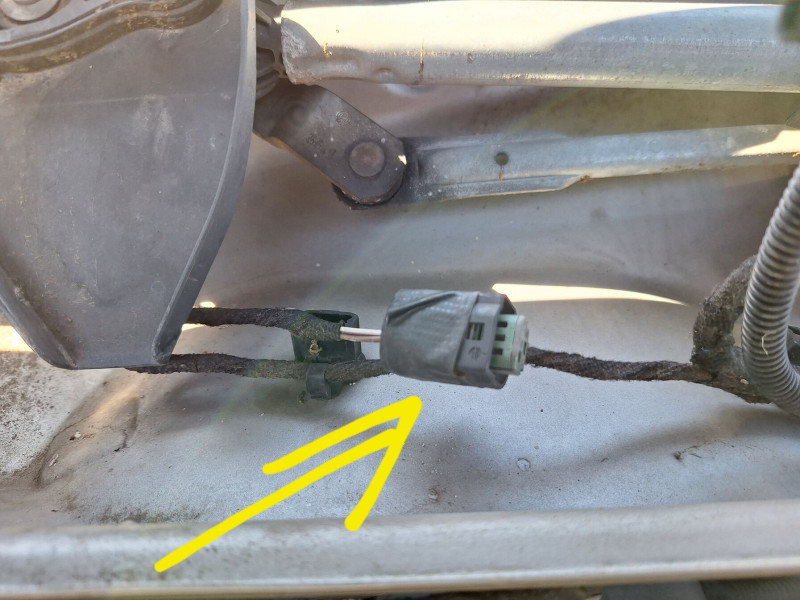

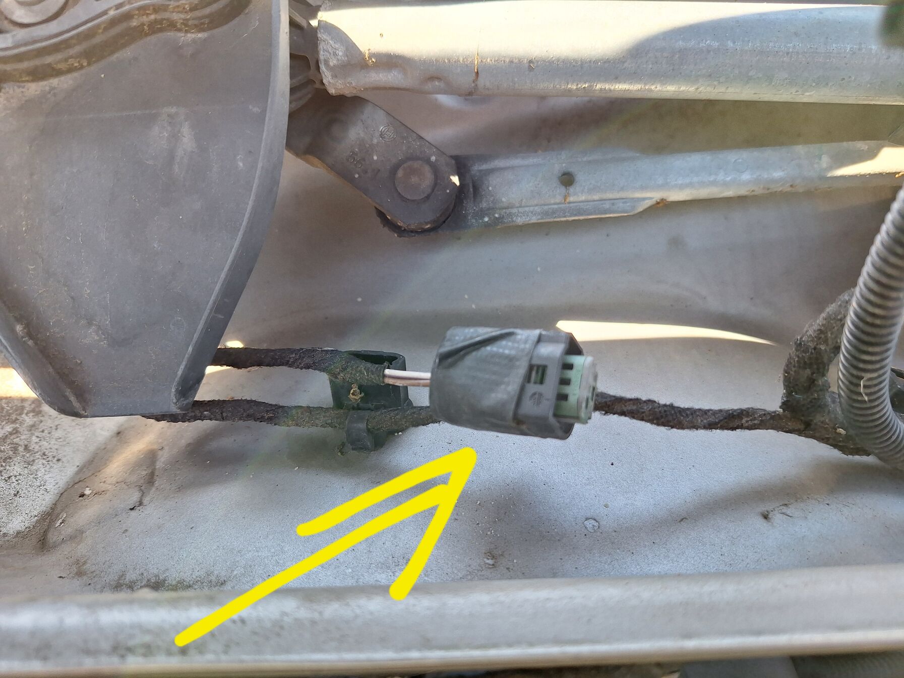

Tamy

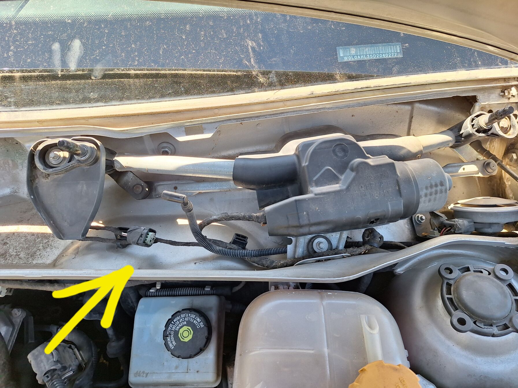

Közben már megoldottam, találtam videót H Astráról is. Igazából nem a kapcsolót, csak a kart cseréltem, csak először nem mertem kihúzni, féltem, hogy a kapcsoló is sérül. Ettől függetlenül az alsó burkolatot nem tudom milyen csavar tartja, bár most szerencsére nem kellett. Nem látom rendesen, de talán a feje is el van nyalva, lehet, hogy volt már leszedve.

Tudja valaki, hogy H Astránál a kormány alatti csavar mekkora? Ablaktörlő kormánykapcsolót kellene cserélnem, de az alsó csavart nem bírom kitekerni, olyan hülye helyen van, hogy nem is érzem mikor van benne a csavarhúzó. G Astráról találtam videót, ott 20-as torxot mond, de se az, se más nem jó érzésre.

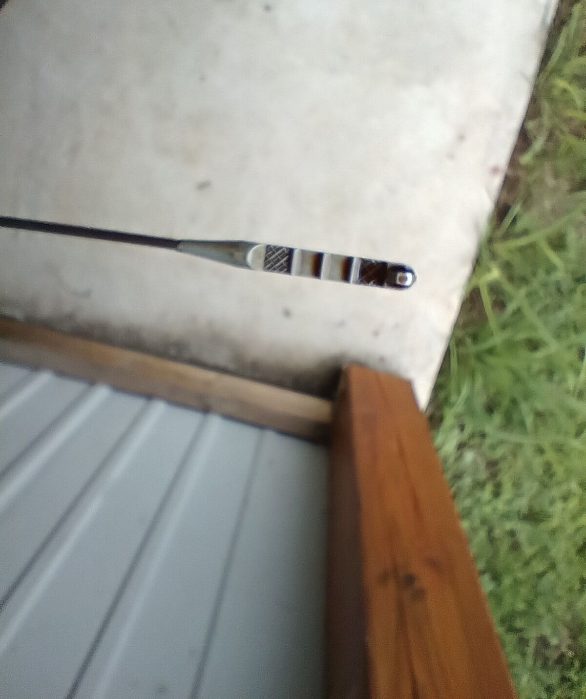

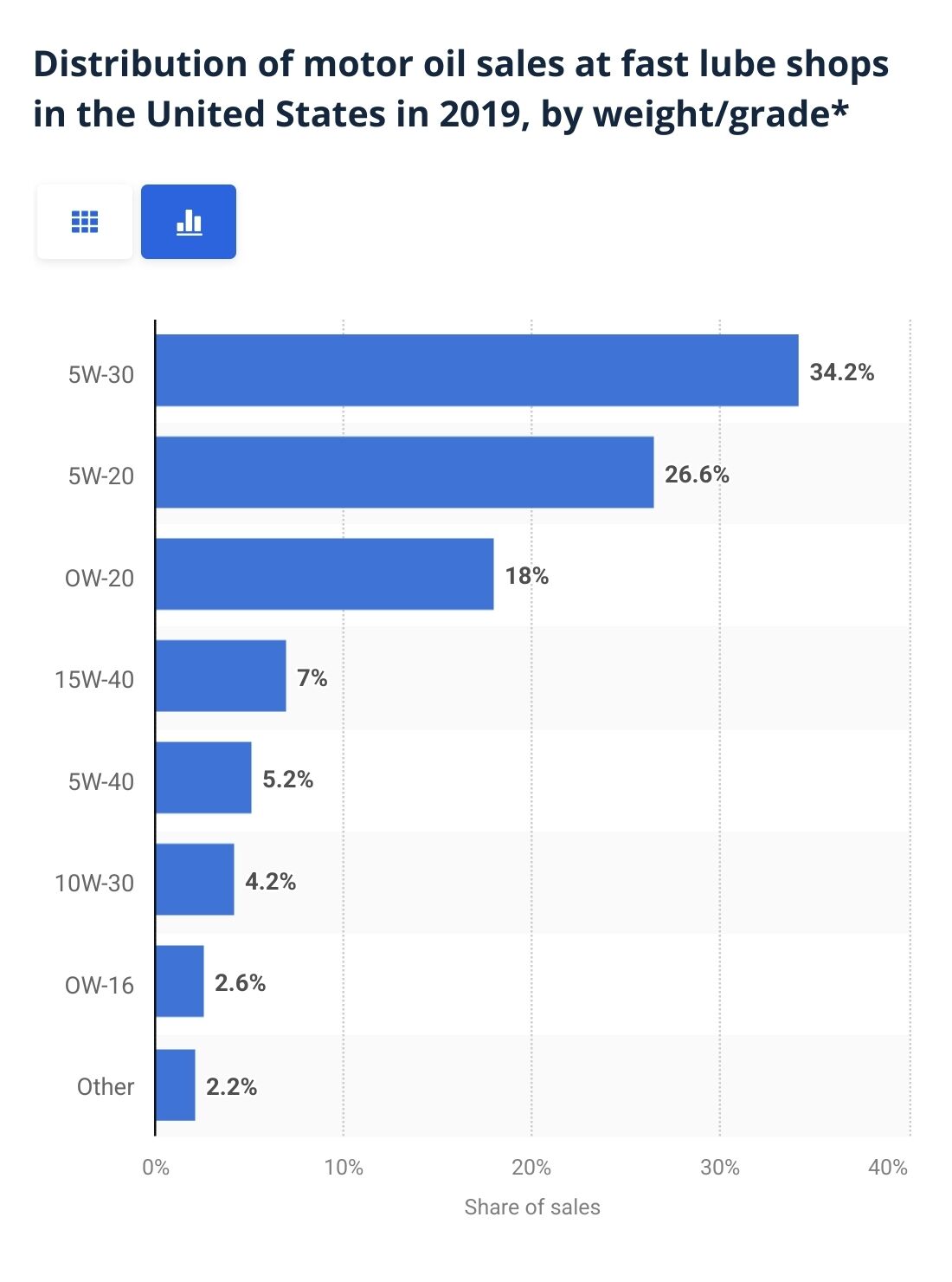

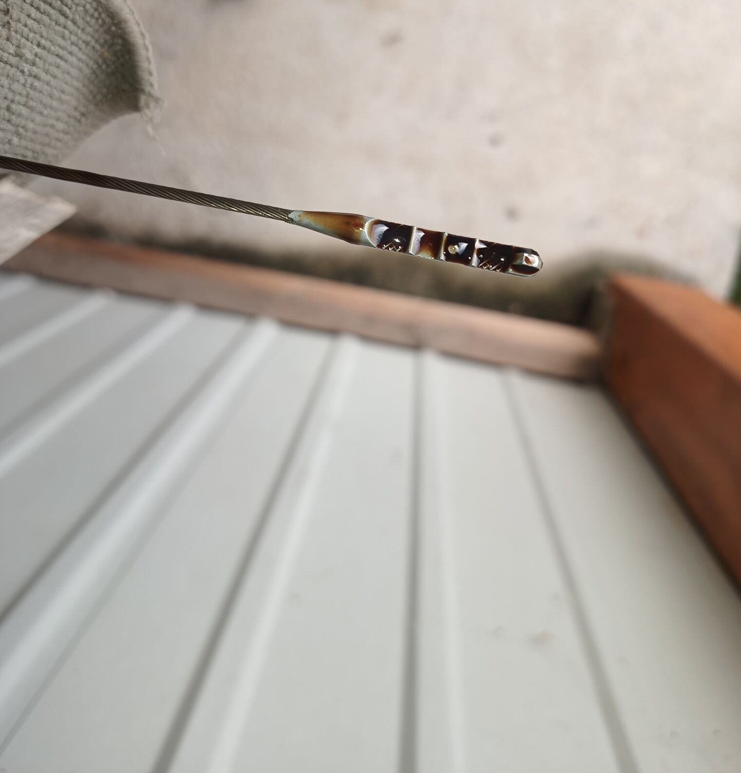

X14NZ (1.4 8 szelep) F astrához milyen olajat ajánlotok?
309000 kmnél jár, nem eszi egyáltalán az olajat.
10w40 és 5w40 az ajánlott az internet szerint...melyiket lenne érdemesebb használnom? -

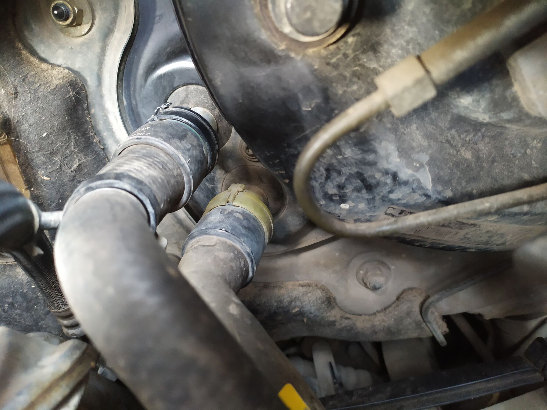

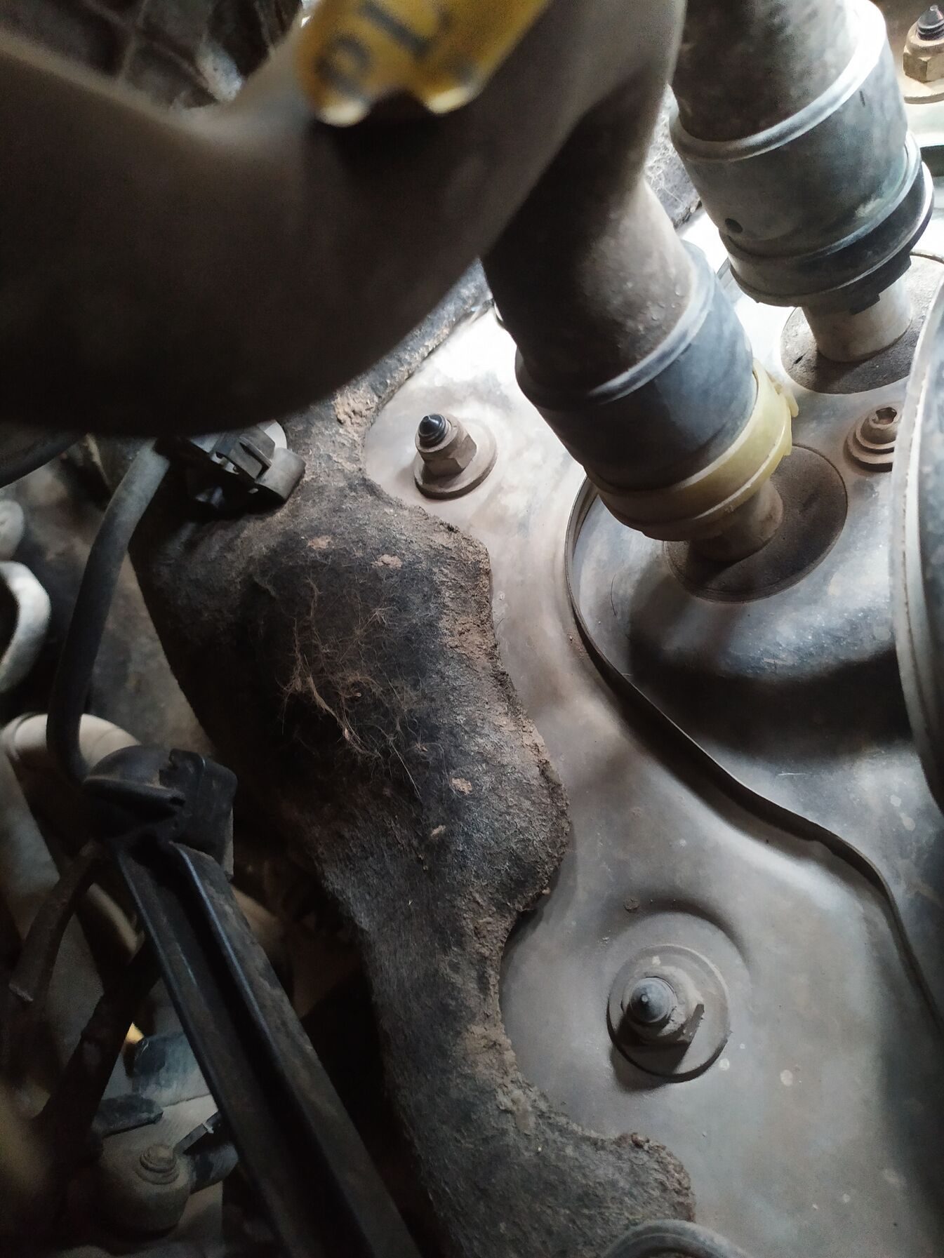

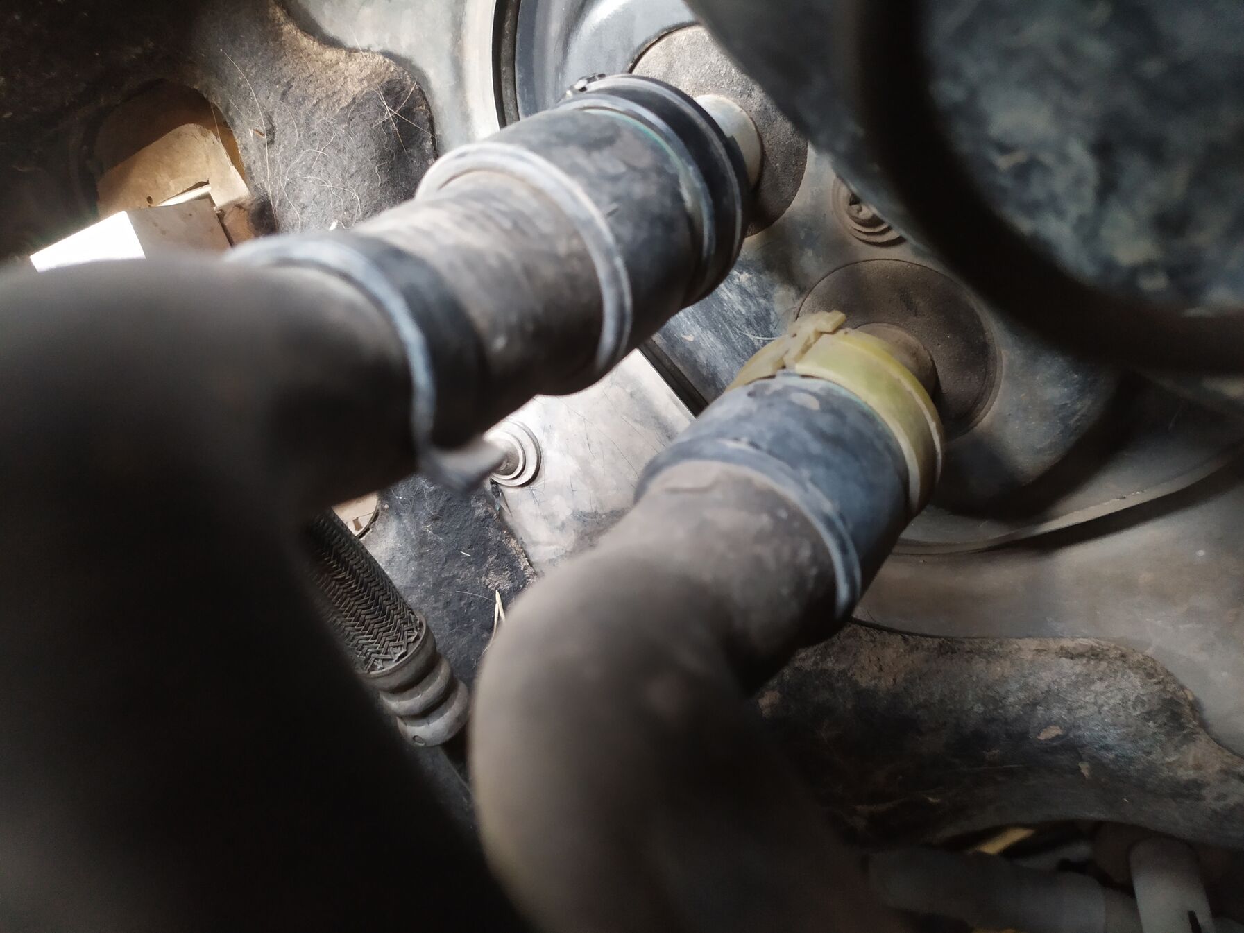

Sziasztok. 2014-es J Astra, A17DTS motorral. A cooler és a folytószelep között van a műanyag cső. Ennek a folytószelepre csatlakozó vége laza. Ennek így kell lennie vagy már kikopott? Ehhez belső tömítés, O-gyűrű kapható ez esetben vagy csere az egész cső?

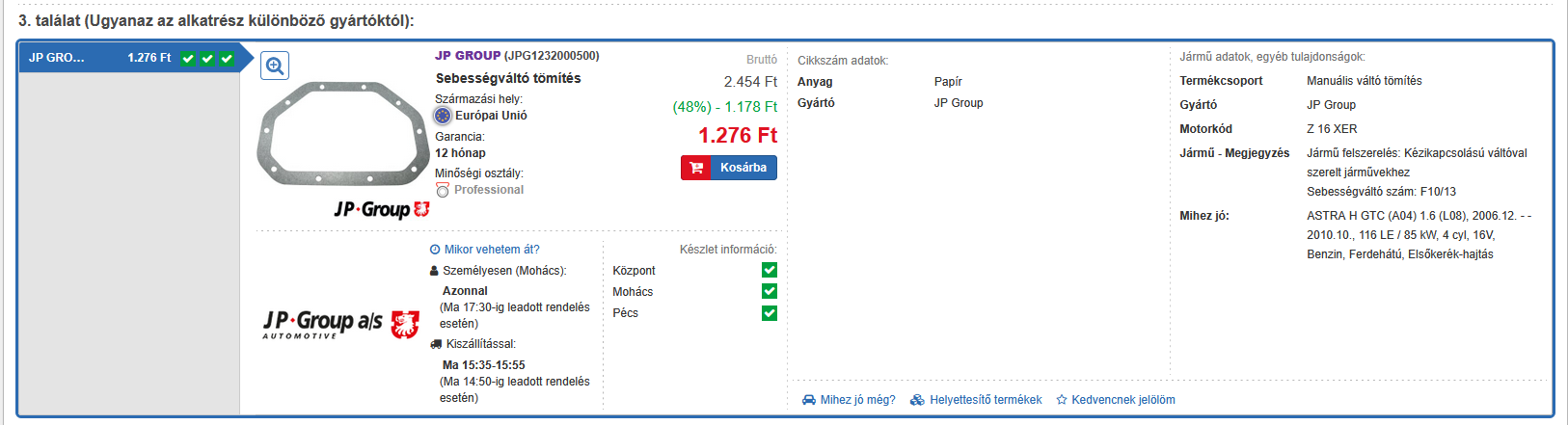

Némi infó az alvázszámokról: muterék Opelja gyakorlatilag alvázszám szerint nem is létezik. Tucat Astra, csak az első fél évben amikor Z14XEP volt bennük valamiért minedn adatbázisban szar.
A pözsim alvázszám szerint 2.4 dízel Ducato váltótartó bakot adott. Elhoztam, mert hát alvázszám szerint jó, nyilván rohadtul nem az volt, de a fél kocsit kibontottam miatta.
Alvázszámra ne nagyon adj, keress sokat, több keresővel akár kis AI asszisztenciával és fórumokról mindig.
És ja, ide nagy szerszámozottság nem kell, max egy feszítővas, hogy be tudd erőszakolni a csavart a furatba.

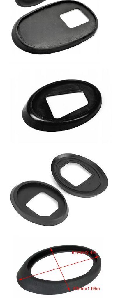

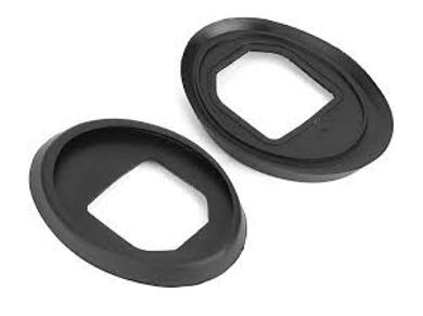

Rowon
Másfajtát meg ehhez az alvázszámhoz nem találok... Mindegy, veszek bele egy Delphit aztán megkérem, hogy rakja bele, mert az összes gyártó ilyen kinézetűt csinál, akkor csak ez való bele.
Szerk.: ja egyébként, ha ezen semmi teher nincs, akkor ezt gyakorlatilag én is ki tudnám cserélni, csak szerszám kéne hozzá? Tehát itt semmit nem kell megemelni vagy szétbontani, csak leveszem a csavarokat, kiveszem a régi tartót és felrakom az újat?
Rowon
Tikakukac
Rowon
Tikakukac
Rowon
Akkor ez inkább egy rezgéselnyelő, vagy mit csinál ez?
Akkó itt valamire ráéreztem. Majd délután azért töltök fel róla képet, hogy hogyan néz ki, de igazából... Amiket néztem újabb típusú motortartókat, azok mind ugyanígy néznek ki. Két vékony ponton van a szilent belsejébe "fellógatva" egy fém persely. Most visszaküldöm a Kovácsnak, amit rendeltem, mert meg van beszélve, aztán következő héten rendelhetem is meg újra..
Magamhoz nyúlok. -
Tikakukac
Ugyanaz az értelme amiért a futóműben is cseréled, hiába nem esik ki a kerék
Ha ez a szilent kuka, akkor a motorod nem 1-2cm-t mozog majd előre-hátra terhelés váltásnál hanem 3-4-5cm-t. Amire mondhatod, hogy és akkor mi van, próbálj ki egy friss szilentes autóban egy váltást és egy 25 éve nem cseréltben. Agyad leteszed, hirtelen type-r lesz a kocsi.
Rowon
Tikakukac
Írtam. Billenésgátló a másik neve. Fogj egy testet. Támaszd meg 2 oldalról. Mit fog csinálni, főleg, ha az egészben forgómechanizmus is van? Pontosan, elkezd szépen ezen a 2 ponton pörögni. Ezért kell minimum 1 támasztás vagy előre vagy hátra, esetleg mindkét másik oldalra. Opel ebben az időben előre rakta, a Peugeotomban meg hátul. Ugyanaz a felállás, ugyanazért.
A feladata, hogy amikor gázt adsz és a motor szeretne az első lökhárítód felé befordulni, ez megfogja. A terhet a 2 oldalsó tartja.
Az, hogy a benne lévő gumi pontosan hogyan néz ki teljesen érdektelen. Van 2 beszállító, és máris 2 kinézete lesz, a funkciója és eredménye ugyanaz.

Ez nem a hosszirányú tartó egyébként, amit billenésgátlónak is hívnak és terhet lótúrót sem kap, csupán a motor előre és hátra mozgását akadályozza?
Rákerestem és de.A szerelő szerintem értelmi fogyatékos, úgyhogy ott semmiképp sem cseréltetnék ilyesmit. A teligumis és a nem teligumis között egy 1mm-es gumihártya a diffi legtöbb esetben, ez maximum a formaleválasztásnál hagyják bent, ha erősített kell, azt teligumiból csinálják, esetleg poliuretán.
Simán lehet, hogy azonosak ezek a bakok, mint már mondtam, ezek terhet nem kapnak, a motor a két szélső bak tartja, az első és a hátsó nem erre van.

Hali,
Opel Astra G Classic Caravan 1.7 CDTi (F35 alvázkód). Első motortartó bakot keresek. A szerelő szerint, amit felhoznak alvázszámra a webáruházak keresői, azok nem ehhez a motorhoz valók. Csatoltam egy képet, a szerelő szerint a szilenttel van a probléma, hogy ennek a felfüggesztése két vékony ponton történik és a szilent közepe kézzel mozgatható, ami gyenge és ehhez a dízelmotorhoz egy megerősített szilentű motortartó kell, mert a motor ezen ül rajta plusz a rezgéseket is el kell nyelnie.
Na viszont ilyet én nem találok... Csak itt a felső képen látható Delphi típusokat hozzák a keresők. Kovácsnál be is rendeltem egy fajtát, az is ilyen, tényleg vékony belsejű, gumiszilentes volt.
Amit találtam, annak már jól néz ki a szilentje, hozza is az alvázszámot a kereső, viszont ezt a típusú szilentet csak a benzines Astrákhoz írja... 1.4, 1.6, 1.8, a dízelhez nem. Erre mondta a szerelő, hogy ilyen kellene bele, de nem tudom. A benzines bakja kell a dízelbe?
Ha valakinek van ötlete, ne tartsa magában.
