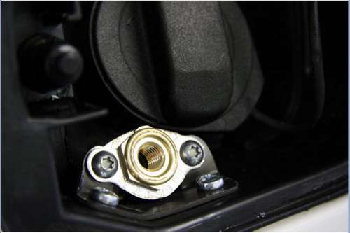

Eszembe jutott ez az opció is, csak az a baj, hogy mikor leveszed a pisztolyt, igen nagy gázfelhő csapódik ki mindig és igen büdös lenne bent. Azt nem tudom, hogy tilos-e, de sanszos, hogy az.IMY : Itt kint a kutas rád se hederít, mindenki magának tankol. Ez a rozsdásodás dolog abban az esetben áll fent, ha valami kókler csinálja. Csak egy luk a fémen, ami semmiben sem különbözik a többi luktól, főleg, ha lekened, lekezeled és tömíted.
10 ezerrel többért csinálnak a fémbe lukat, mint a műanyagba? Gyönyörű!
Én valami 4, vagy 5 ezerért vettem ezt a töltőnyílás a "gázos boltban", adapterrel együtt.Jelenleg 0,73 cent itt a gáz, a benzin meg 1.6 euro. Eszembe se jut azzal autókázni.
Közben meg is találtam:
http://www.autogas-autogaz.hu/Autogas/s/trade/#!store/tolt.-csatlakozo---benz.-tolt.-melle--rovid
Szerintem ennyit megér, hogy ne csúnyálkodjon az betöltőnyílás és ne vagdossák szét a lökhárítót.

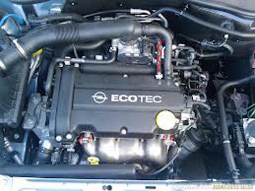

Cserélni fogom biztos, szerintem már jövő hónapban. A nagyobbik cső nem tűnik vészesnek, a kisebb az elég megviselt. Érdekes, mert minden más cső szép állapotúnak tűnik a motortérben.
Amikor kimásoltam a linket, akkor ki volt választva a Z14XEP motor, de mégsem lett jó a link.Emígy érdemes ezeket a csöveket szilikonos ápolóval lekenni? Minden gumit és műanyagot Turtle Wax Black in a Flash Wax géllel szoktam átkenni és gyönyörűen óvja. Bár gondolom nem a motortérbe és annak hőmérsékletére lett kitalálva.
Igaz, a motorborító műanyagot és a többit is, ezzel szokták lekenni... -

Ha kilyukad, akkor mindent összeköpködhet olajjal, és szűretlen levegő megy a motorba....
A linked nem jó, az enyim a jó.... (Tied is jó, csak nincs kiválasztva a motor)Ha leveszed a kupakját, akkor van benne egy nívó pálca, vagy pedig van egy szint jelölés a tartályon. De gondolom nálad az első eset.

Egy kicsit kopottas a képen pirossal bejelölt cső, megírnátok, hogy ez pontosan micsoda és küldenétek erre egy linket a cromax.hu-ról?
Ezt a képet a neten találtam most, a motor Z14XEP (Astra G).Úgy látom, hogy sehol sem lyukas, de meg van repedezve gyakorlatilag végig, ilyenkor érdemes cserélni vagy ez OK? (2005-ös, 120e km). A többi cső teljesen rendben van, nem látni rajta semmi sérülést.
Köszönöm!
