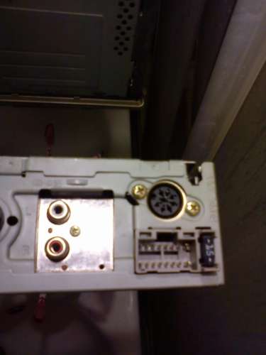

Hello! Ilyenem van ( panasonic cq-rd133n )tesómé volt ő JVC-t vett a passatba. És az meglehet oldani hogy a kormányról ( Gyárilag van benne a kormányról irányítás ) lehessen vezérelni,és hogy az idő ne tűnjön el a fenti kijelzőről? Én azt hittem veszek egy átalakítót vagy ilyesmi és kész is a dolog.
Ezek mik? CAN Bus , Connects2 ,itt a forumban van a rádióhoz köze ahogy nézem.

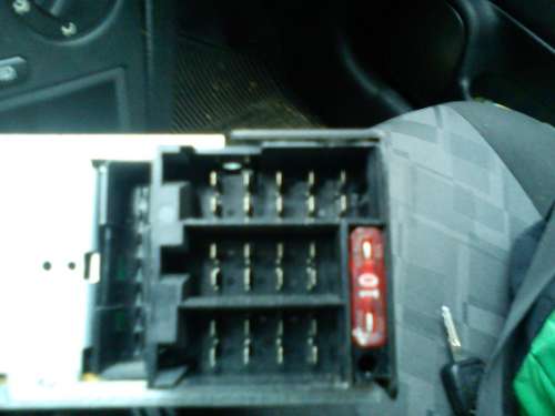

Vedd ki a fejegységed, csodálkozz rá, hogy DIN csatlakozó van rajta, aztán majd keresd meg rajta a CAN_L és CAN_H vezetékeket. Majd jöjj rá, hogy DIN csatin nem lehet ilyen. Utána keresd meg a Fakra csatlakozó kiosztását, és fedezed fel, hogy ott van ilyen. Ezek után megint írd be ide, hogy ez nem bizonyíték.Az enyém egy Pioneer fejegység, amin IGO fut. Ismeri a magyart. Én raktam bele, mivel évekig az autóelektronika és a hifi volt a hobbim.
Volt navi az első C-khez is, az NCDC 2013, ami már az Omegákban is megjelent. Ezek még DIN csatlakozós, CAN nélküli megoldások. -

Jó, el ne hidd. Majdnem öt éve van Vectra C-m, 2004-es (nyomógombos). Van benne egy dupla DIN-es navigációs fejegység. Szóval alig ismerem.
Mint írtam, a csatlakozó is már lesz, bele sem tudod rakni.Tessék:
Correct, your's is half canbus. We got the full canbus veccy's somewhere in 04. The way to tell is if you have buttons on the steering wheel or the wheelsAs said by auzvectra, best to speak to them about it. i know another unit I looked at for my 1/2 canbus vectra wouldn't work but that was a while ago now.

Nyomógomb nem CAN, tekerő CAN. 2004 végén jelent meg a tekerő, onnantól CAN.
Egyébként ki is veheted a rádiód, onnan is megtudod. Ha Fakra csatlakozós, az CAN, ha DIN, az nem.
Az MP3-asok már Fakraval szereltek. -
