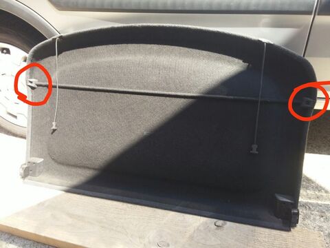

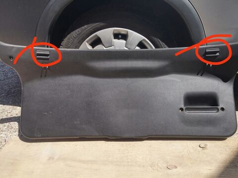

Tothgera30 #104058 üzenetére
A vágatba ragassz egy darab bútorfilcet, vagy öntapadós dekorgumit, egy kis csíkot vagy U alakban, helytől függ mennyit bír el. Olyanról is hallottam, hogy valaki egy kevés szilikonzsírt tett a vágatba, az tompította a zörgést.
Én szilikon csövet húztam a F Astra kalaptartót tartó pici pöcökre ( hú de szép megfogalmazás) -
Tikakukac
Vagy nincs külön, ami benne van a pakliban és az szopó. Bontó.
Tikakukac
Tothgera30 #104056 üzenetére
Hűha, ezt ki kell nézni egy robbantott ábrából.
Tikakukac
Tothgera30 #104051 üzenetére
Mutasd meg mire gondolsz, mert ez így ööö izé.

Astra G Classic II Hatchback kalaptartón lévő (2db) "gumi ütköző" pontos neve és cikkszáma mi lenne?

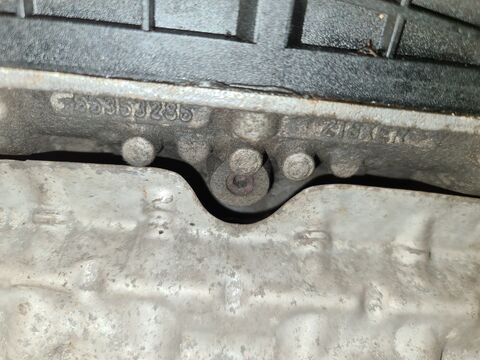

Markizmark #104041 üzenetére
Hengerfej front oldalán, ahol a leömlô hôterelôjében van egy kiharapás, az a furat arra való.

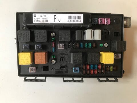

Van egy H astra-am, a problémám a következő, nem kapcsol ki a gyári fedélzeti számítógép parkolás közben és a rádió totál megadta magát.
Ezen felül a ködfényszoró sem reagál a gombjára, ez is tegnap jött elő.
"Szerencsére" minden más működik ezeken kívül.
Szerintetek gyújtáskapcsolóhiba vagy szétcsúszott egy kábel? -

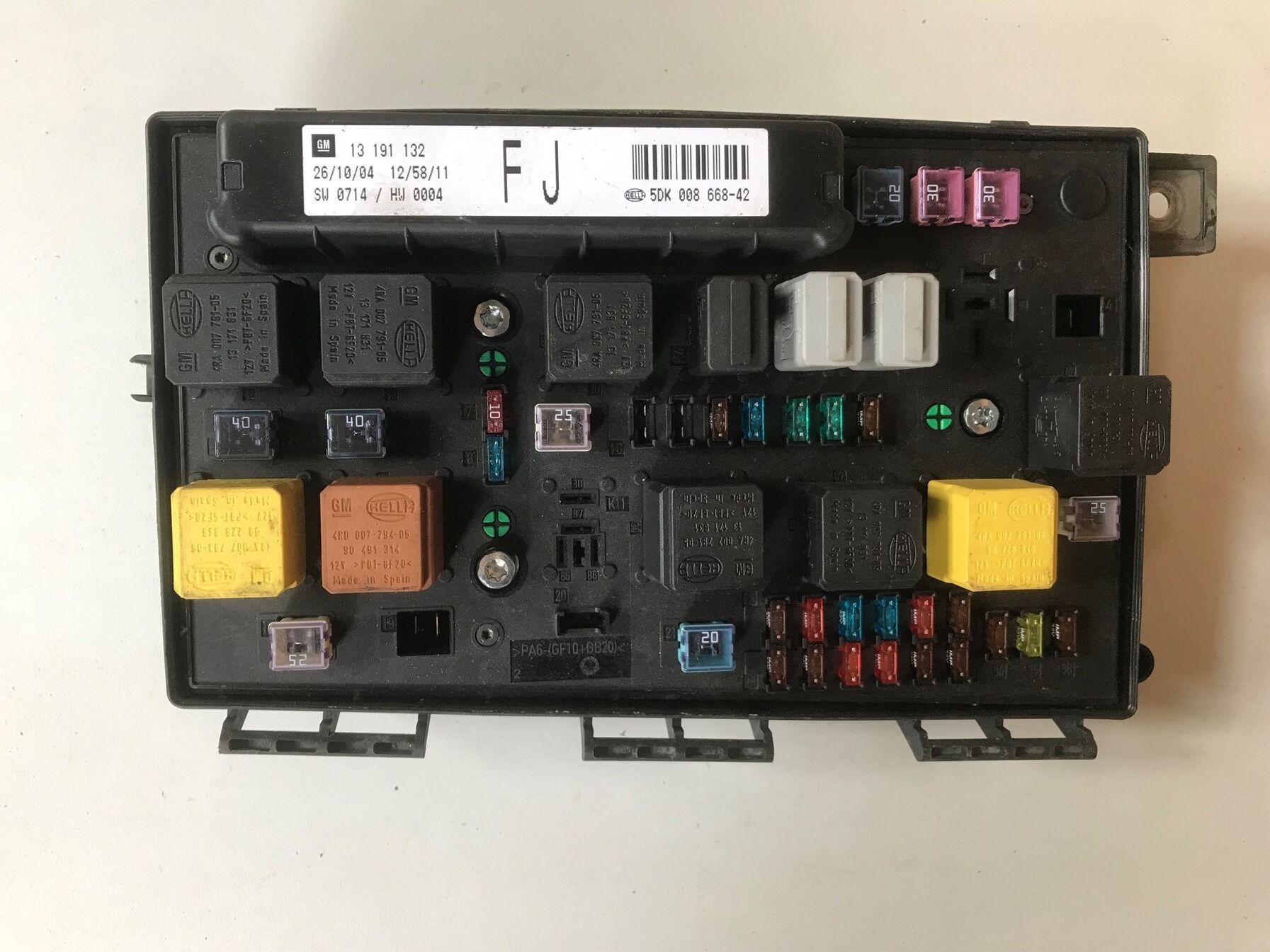

jimmy5 #103985 üzenetére
A bal oldali sárga relé kapcsolja az indítómotor nagy mágneskapcsolóját. Ezt a relét kihúztam és a kapcsolt oldalt rövidrezárva átforgattam a motort. Utána relé vissza és szokásos módon indítottam. De be is lehet húzni a sárga relének egy kapcsolót az utastérbe.
Mivel ez így működik jobbnak tartom egy külön elektromos olajszivattyút beépíteni és azzal felépíteni a nyomást. Már majdnem minden meg van hozzá
