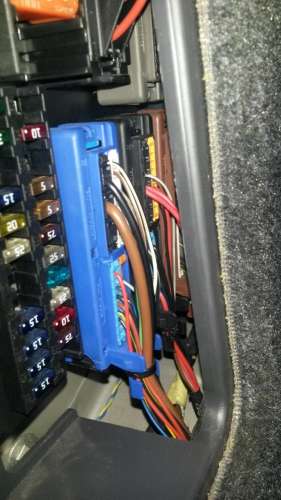

Nem. Kerestem egy szabad biztosítékhelyet, és megkerestem az ahhoz tartozó kimenetet. Oda csatlakozik be a kábel.
Tehát bejön az akkumulátor felől a 12V a biztosítéktáblába. Ott szétoszlik a biztosítékok felé. Itt kerestem egy üres helyet. Beleraktam a 7,5A-es biztosítékot. Megnéztem, melyik csatlakozóra megy ki, illetve a csatlakozón belül melyik sarura. A csatlakozón nem volt semmi ott, ahová ez a saru esett. Ezért szereztem egy gyárival egyező ellendarabot, és beledugtam a csatlakozón az üres lyukba. Tehát nem blankoltam meg semmit, nem csapoltam meg semmilyen vezetéket.

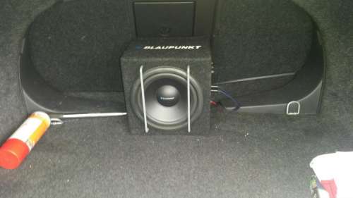

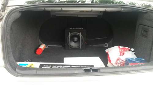

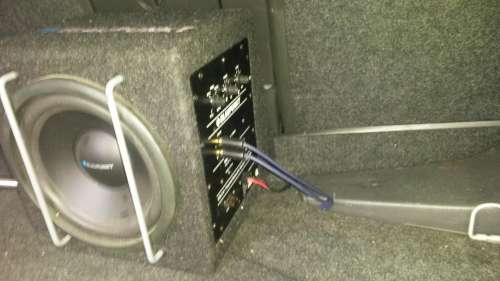

Ide is beteszem, hátha érdekel valakit: GPS Tracker
zolikaDB #24413 üzenetére
Ő az. Kicsi mérete és viszonylagosan kedvező ára ellenére nagyon durván jó. Tökéletes kiegészítő. De tényleg. Van rajta frekvenciavágás, fázis állítás, erősítés. Automatán kikapcsol, jelet fogad RCA-ról, de van bemenet a gyári hangszórókról is. Mindenhol agyondicsérik, nem is csodálom.
Az autó hátsó biztosítéktábláján megkerestem a használati utasítás alapján egy kapcsolt, de nem használt biztihelyet. Három hely volt, de csak 1 kapcsolt. Annak megkerestem a csatlakozókon a helyét, majd szereztem megfelelő sarut. Így szinte gyári.
Az RCA-t pedig elfűztem a küszöb alatti kábelkorbács mellett. A fejegységen 3 pár RCA van nekem, ebből az egyik pár a subwofer-é.
Nem fizettem érte, öcsémtől kaptam csak úgy. Pont ilyenre vágytam. Szinte eltűnik a csomagtartóban. Az ajtókról így le lehet venni a mélyet, és most egy megfelelő minőségű hangzásvilág van. Nyilván bömbölni nem tud, de nem is ez volt a szándék. Azt már kiéltem 6-8 évvel ezelőtt.Szedánban van. Öcsémnek kisbuszban volt.
Holnap csinálok egy-két fotót.
