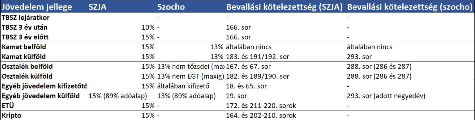

egyertelmüen hibas a tablazat; magyarorszagon TBSZ-en keletkezett jövedelm utan nem kell adot fizetni, ha megvarjuk az 5. ev végét!)#3332axioma -nak abban persze igaza van, hogy a külföldi von le adot es avval lehet - a külföldi adohatosagnal - küzdeni, hogy azt az ember visszakapja; de Magyarorszagon nincs kötelezettseg
nehany link
[link] "A TBSZ keretében keletkező osztalék a tartós befektetés része, ezért annak megállapításakor (jóváírásakor) nincs adófizetési kötelezettség, hanem az a TBSZ szabályai szerint a lekötési hozam sorsát osztja, azaz az 5 éves futamidőt követően a TBSZ megszűnésekor adómentes jövedelem lesz."[link]
(nincs megkülönböztetes, hogy osztalek, arfolyamnyereseg, kamat, akárminek nevezett a hozam -
kovaax
Itt az a sor az érdekes, ahol TBSZ-en tartasz osztalékfizető részvényt, amiből a kifizető állama levonja az adót, azt be kell vallanod itthon, de nem kell adóznod utána. Pl. az IBKR részvény osztalékából az USA levont 30% adót, és normál számlán még itthon fizetned kellett 5% szja-t. TBSZ-en csak be kell vallani, hogy 30%-ot kifizettél az USA-nak, és kész.
Ez egy fura táblázat. A kamat szocho-ja 13%.
"2. Az adó mértéke, fizetendő összege, az adófizetés felső határa
Az adó mértéke az adóalap 13 százaléka. A béren kívüli juttatásnak nem minősülő egyes meghatározott juttatásoknál és a kamatkedvezményből származó jövedelemnél az adó mértéke a juttatások adóalapként meghatározott összegének 13 százaléka. "
Innen. -

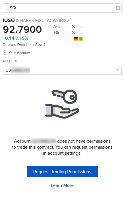

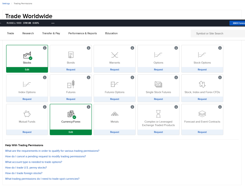

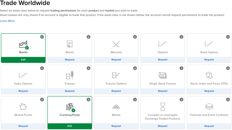

Végül jött válasz a ticketemre. Gondoltam megírom hogy kerek legyen a történet.
Our system reflects, your account currently has active CLP permissions.However, trading permissions for various products are approved for accounts only if applicants meet minimum age, financial information, investment objectives, product knowledge and prior experience qualifications. Additionally, system periodically checks the information you have updated in the account and your account permissions may be downgraded if you do not meet any requirements. "
Hiába írják van engedélyem (miközben csak olyan levelek jöttek, ami szerint elvették) az utána következő mondatok azt bizonyítják, hogy bármikor visszavonhatják, így végül bontottam a TBSZ-t és maradtam az Ersténél. Elkezdtem a Future programjukat 2 évig aztán majd elválik.

Helyreállt a világ rendje, elnézést, és köszi a támogatást!
