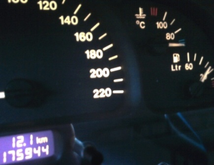

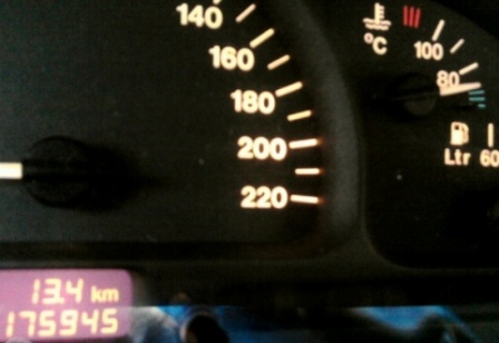

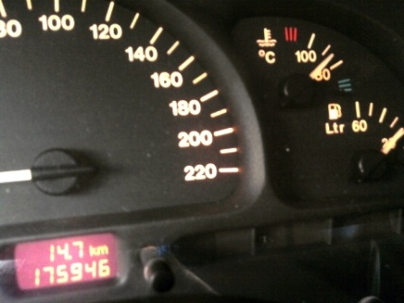

trassher
mohabá 007 #64058 üzenetére
2,6 km alatt nekem még a 80-at sem éri el.
Most értem haza, kint 4,5 fok van. 100-as tempónál alulról súrolta a 80-at a skálán. Barátom 2001-es passatja ha beáll 90 fokra akkor az ott is marad, ez meg fel sem bír melegedni rendesen. Egy termosztát csere szerintem rontani nem fog a helyzeten. Nekem is 90-nél kapcsol a ventillátor, nem is csoda ha nem megy feljebb.

)Ha hamar melegszik a víz,akkor nem kell másik termosztát.Nekem nyáron ,ha eléri a 90 fokot a hűtővíz,bekapcsol a venti.10 fokkal hamarább mint kéne.
Lehet,hogy "túl jó az opelek hűtése" azért nem megy feljebb a vízhőfok (hidegben) Én bő 1 éve cseréltem ki,mert már nem zárt rendesen,lassan melegedett a hűtővíz.A legolcsóbbat tettem bele.Nemcsak piszkos anyagi megfontolásból.
Üzemi hőfok változatlan,de ilyen gyorsan felmelegszik.Délután elugrottam cigiért.(a napi km számláló mutatja,hogy nem kamuzok)
induláskor vízhőfok.
1,3km után itt áll a mutató
2,6km után meg már itt.
Ha meg jön a hideg,a hűtőt "bő 2/3-át"kartonpapírral takarom(venti résznél szabad),így a vízhőfok olyan,mint a 3. képen.

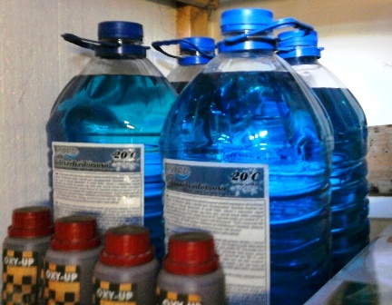

AMD Power
Auchanba kicsit elneztem a teli szelvedo moso arat. 5l 2200ft volt.
