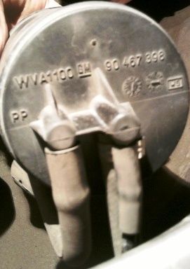

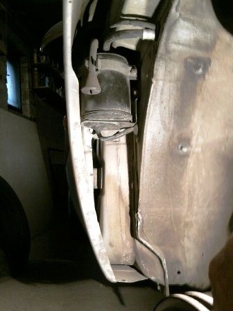

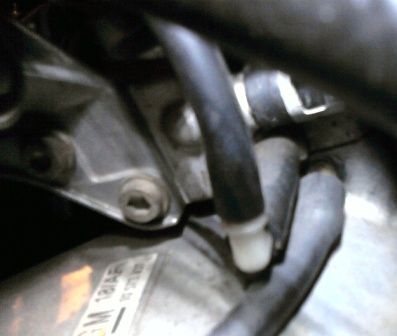

Elmondom mit kutakodtam ki.Azt,hogy dizelnél is így van e nem tudom.
Kiindulásnak meg kell keresni az aktívszénszűrő tartályt.Jobb 1 kerék ki, műanyag dobbetétet kibontod,és máris láthatóvá válik.A tartályban aktív szén van.Megrázod,ha csak kicsit csörög,akkor a szén még jól egybe van.Abból van a gubanc,hogy idővel egy része,vagy mind porrá válhat,és dugulást okozhat. (por alakban a benzingőzt se tudja tárolni).
A tartálynak 3 ki-be csatija van.2 db simán lehúzható Az egyik pipa alakún megy be a friss levegő,a másik megy ki a regeneráló szelepre,a harmadik bilincssel van megfogatva,az jön az üzemanyag tartályból.Ott mi a helyzet nem tudom,de megfújtam a csövet,nincs e esetleg dugulás,és lezárt tanksapkánál hallottam,hogy bugyborog a benzin.A regeneráló szelepre menő vékony műanyag cső fent a tűzfalon van végigvezetve,és egy hirtelen kanyarral egyenesen a regeneráló szelepre csatlakozik .
Ő pedig a regeneráló szelep. Közvetlenül a gyujtótrafó alatt van. (ő is megmekkenhet)
A szelepről megy tovább a pillangószelep házba,a szelep alá.Fölötte az a kis fehér könyök pedig az alapjárati kartergáz visszavezető csatija.

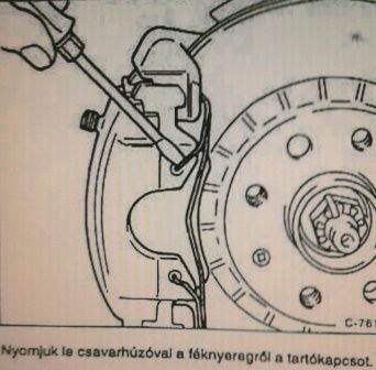

Srácok valaki tudna nekem mutatni egy első fékbetét rögzítő rugót hogy pontosan hogyan is kell az álljon ? mert nekem nagyon csálén áll ráadásul mostanában azt vettem észre ha kanyarodok pl. balra akkor mintha valami nyikorogna, a nyikorgás nem folyamatos hanem ahogy forog a kerék 1-1 pozícióban nyikkan meg
