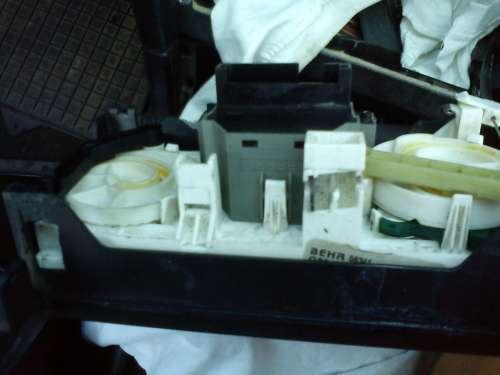

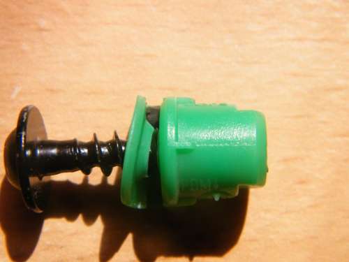

#23659
A zöld müanyagot pótólhatod megfelelő méretű lemezanyával is, vagy rendelsz gyárit, [link]
A bovdent pedig bontó , vagy márkaszerviz , ha van külön cikkszámon , esetleg vannak bovdenszervizek ablakemelőkhöz, lehet ők is tudnak segíteni , mindenképp vigyél mintát .
Most jut eszembe , astra h első lökhárító rögzitésnél is ilyesmi patent van ,(meg még sok helyen) mint a zöld, szóval bontóban találhatsz ha kiszedik.
Szerk: a link a lemezanyára van

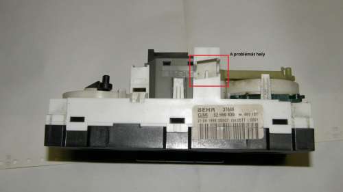

Sziasztok! Olyan kérdésem lenne hogy véletlenül elvágtam ( fűtésbox ) a középkonzolnál a fűtő bovdent! Hol tudok venni hozzá valót? És hogyan lehet kicserélni a bovdent?? Opel Astra G 2000 évi,1.6 16V, z16xe . Köszönöm előre is a segítséget. Muszáj volt szétszedni ,mert nem tudtam fűteni.A bovden nem akadt meg ahol meg kellene neki.
Itt a bovdenen van valami elvileg ami megakadályozza hogy ne mozduljon el?
