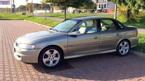

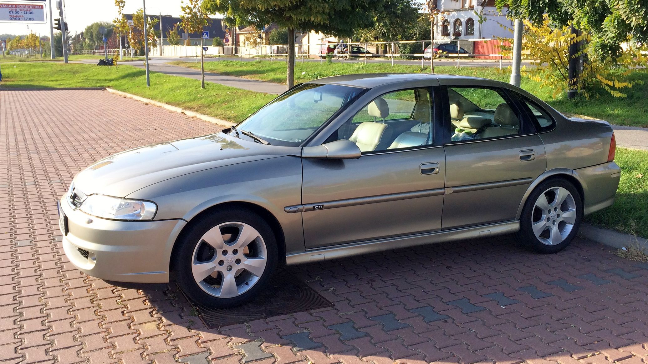

Felnik, gumik kicsit megtisztítva:
Az egér úti shellnél felfújtam a gumikat pénteken 2,2 barra de még így is nagyon kényelmesek voltak, tegnap fújtam böszörményben a shell kúton ismét a gumikba, mindegyik kerek 2 bar nyomáson volt, most 2,3-ra fújtam mindet, kicsit keményebb, de így is nagyon komfortos (defekttűrő után...
Fogyasztásban nem vettem észre eltérést a korábbi 16-os felnikhez képest, hiába szélesebb a gumi 2 centivel. -
