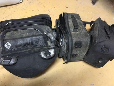

Ma felmértem a megmaradt motoros cuccaimat.
Kár volt, kezd elmenni a kedvem az egésztől.
A cuccaim javarészt a pincében voltak egy szekrényben, csak azzal nem számoltam, hogy a szekrény hátulja hiányzott és a nyirkos falnak volt nekitolva. Nem is értem hogy került oda a sok cucc, mert szépen bepenészesedett benne minden.
Tantáska 22000ft, GPS tartó táska 6000ft, esőruha 15000ft, oldaltáska 25000ft, 1x sem használt vízhatlan kesztyű (árára már nem emlékszek), spaniferek, gumipókok, vesevédő... Ennek mind annyi. Szerencsére a csizmám, kengurubőr kesztyűm és a sisakjaim a lakásban voltakTalán az esőruha még menthető, mert az a szétrohadt táskában volt, minimális felületi penész van rajta, majd kimosom, aztán meglátom.
A sisakok, ruhák, csizma a lényeg, azok mind megvannak, egyedül a tanktáska miatt vagyok nagyon mérges, mert jó darab volt, bejártam vele a fél világot.
Már 2x kezet mostam, de a dohos penészszag nem tűnik el a kezemről.
