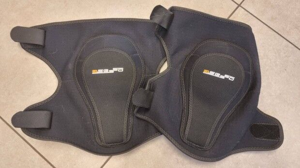

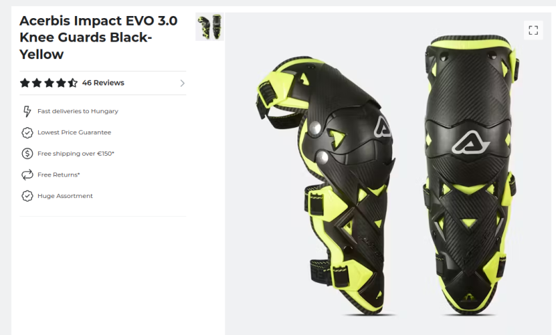

bmxbandita
Nemrég vettem egy ilyen térdprotektort:
A cél az volt, hogy kiveszem a farmerban lévőt mert iszonyat kényelmetlen, és ha esetleg többet kell sétálni akkor ezt csak lecsatolom magamról, valamint az egész sípcsonot is védi mert teljesen leér a csizma száráig.
A gondom viszont, hogy nagyon hamar kilazul a csat, és konkrétan lötyög a lábamon néhány perc után bármit csinálok. Ha tippelnem kéne az első pillanatban fordulna el bármilyen irányban ha valami ütés érné.Közben beszereztem egy sas-tec térdprotektort is, beleraktam a farmerba és ég és föld érzetre a gyárilag benne lévőhöz képest, fel sem tűnik, hogy benne van.
Ráadásul ez az acerbis védő kinézete ellenére csak Level 1, ráadásul csak Type A (csökkentett lefedettség) védelemmel rendelkezik, a sas-tec Level 2 Type B (normál lefedettség) -ével szemben.
Szerintetek maradjak a SAS-TEC-nél? Számít valamit, hogy az acerbis a sípcsont teljes hosszát "védi"? -

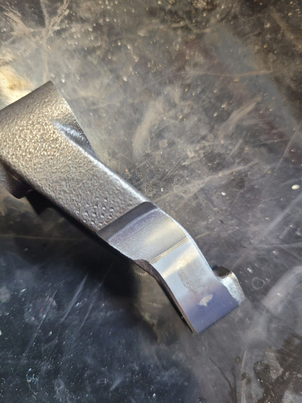

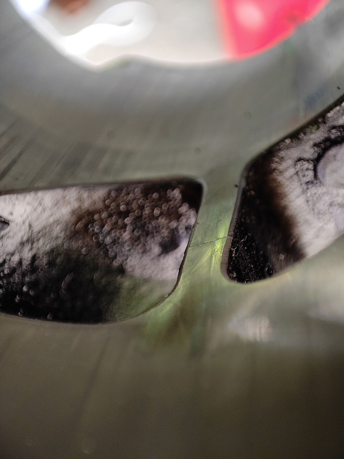

Topiccsendőr, update jön:
Tegnap már mindkét motort simogattuk. Aztán már mérgesek voltunk
Hondába elkezdtük berakni a hengert, dugattyút, stb. A top-end tökéletesen összement, RC valve (power) is tök szépen összement, elégedett vagyok azzal is meg a beállítással is. Szépen letakarítottuk, nem szorul már meg felső állásban.
Karbit összeraktuk már múltkor, még egy tömítés maradt ki. Azt is cseréltem.
Oldaldekni.... Hát ugye ez szilóval volt rakva, nem tudtuk tökéletesen leműteni, de nagyrészt sikerült. Összeraktuk, karbit a helyére, kipufogó légszűrő még nincs fent. Indítsunk egyet kézben tartott tankról.
És kb 8 fordulat után pöffent hármat. Szivatóval, kipufogó nélkül!
Majd még 5 fordulat és rendesen volt alapjárat, gázreakció, stb. Szerintem patika lett!
Ehhez képest nézem, olaj - víz folyik a kuplung oldalán mint az állat. Hát nem véletlenül rakták össze szilóval, hanem mert kb nincs sík felület a deknin... Szóval motor az oldalára fektet, és összeraktuk takarítás után szilóval.
Karbiból is folyt a benzin, mert bent maradt egy kis retek a tűszelep alatt... Meg sajnos elhalálozott közben annak a menetes alkatrésze... Szerinted, ha 300-as helyett 200-as lesz bele az gond? Ez a beengedő, én nem gondolnám.... Mit jelentenek ezek a számok egyáltalán? Mert sajnos van olyan ahol nem arányos a mérettel, majd mindjárt kitérek rá.Még egy apró hülyeség van az NSR-ben, ami nem is apró. Repedés a hengerben a kipufogó csatornák között. Elvileg kb mindegyik eltörik, mindjárt töltök fel képet.
Ja igen, motorcsere volt benne. Ez egy JC22 Foxbody, JC22 komponensekkel, de a blokk az JC20...Aprilia téma:
Hát ez elég keményen túlbonyolított dolog. Gázkar pozíciószenzor, belépő levegő hőmérséklet szenzor, talán még szívócsőnyomás szenzor is, karbi fűtés is? Nem is tudom mit tud ez a sokminden. Csak a gyújtást tudja rakni jobbrabalra, nem? Meg max a karbi fűtést kapcsolgatni? VHST 28 karbi van benne.Karbit lekaptam, nézegettem. Tömítés szett nem jött meg, vissza nem raktuk még. Viszont!
Alapjárati fúvóka teljesen el volt dugulva, kifújatni sem tudtam. Fúvóka tisztító tűvel tudtam kipucolni. Most az jó. A tömítések rosszak.Fófúvóka elvileg 170-es a full power szettben, 135 az alap szettben. Erre .53 vagy 53 van írva. Ez mit jelent? Nagyobb a furat, mint az NSR-ben a 138-as.
Szívótorok csak kívül van kirepedve, belül hibátlan, puha gumi van. Viszont, csinál olyat a motor, hogy motorféknél rángat, mintha a gázt rángatnám. Ez lehet a magasra tekert alapjárati csavar miatt is, meg szerintem amiatt is, hogy a reed tömítését nem a reed és a blokk közé rakták, hanem a reed és a szívótorok közé. Namost ez utóbbi gumis, így magában tömít, ellenben a reed és a blokk fém, így az nem tömít semennyire. Mostmár fog
No more falsch luft.
Blokkot nem szedtük szét, mert főtengelyt most nem veszünk ki, de a hajtókar viszont jobban lóg, mint az ideális lenne, így a szétszedés top end oldalon majd meglesz máskor, amikor teljesen szétszedjük...
