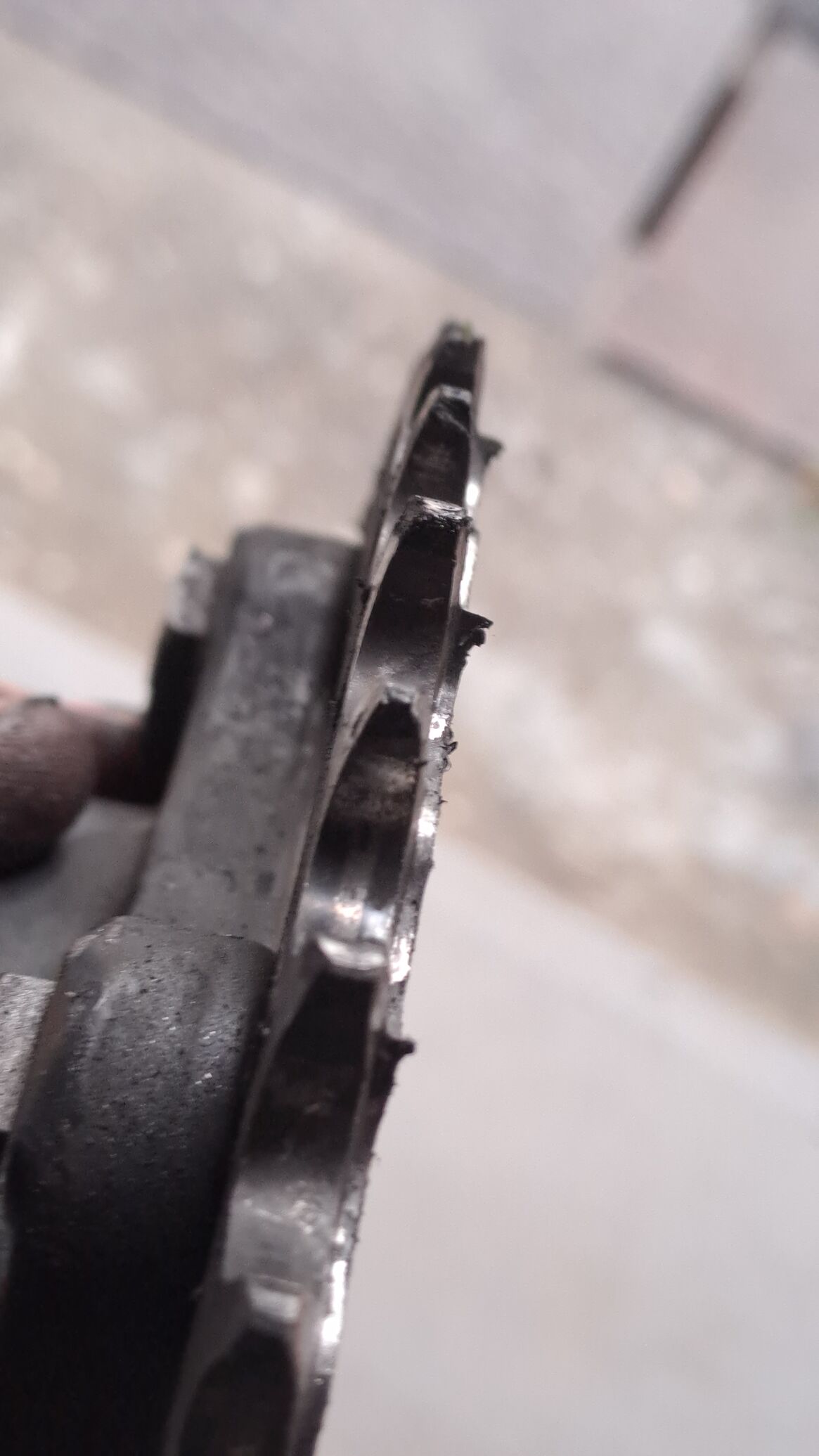

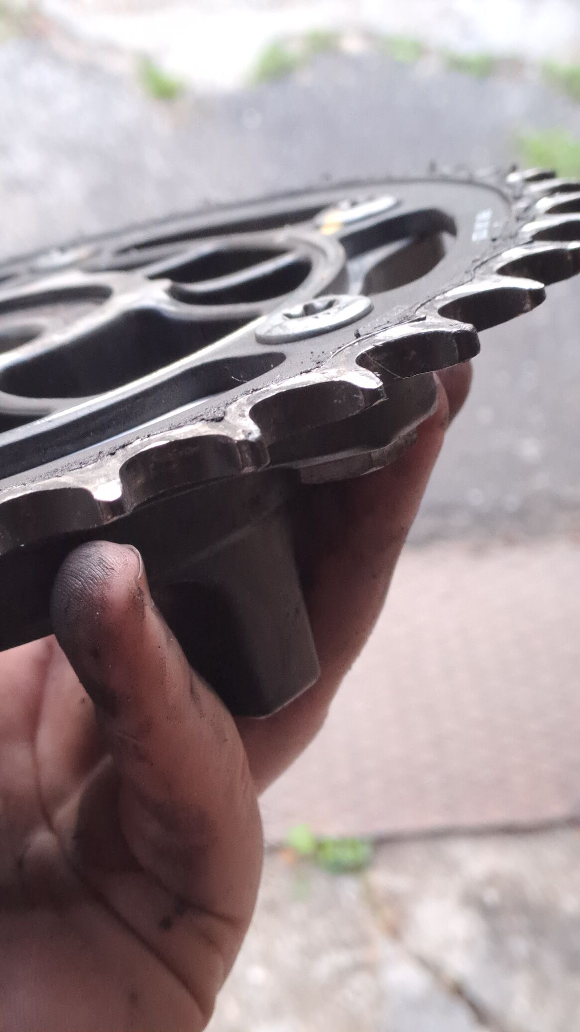

A Zéé #150269 üzenetére
Ez valaszeg igy jott ki a gyarbol.
Hogy ekkorat usson, a lanckerek tarto ontvenyben levo csapagynak ferden kell az ontvenyben lennie.
Ezt osszehuzod a hatso kerektengellyel, talan 100N felett. Itt nem eldeformalodott, ennek eleve rossznak kellett lennie, amennyiben minden alkatresz a helyen van. -

Végre tudtam foglalkozni a motorral, viszont van egy gond, amire nem tudom a választ...
A hátsó fogaskerék miért imbolyoghat így?
Elősztori: Euroringes pályanapos hétvégét nem bírta ki a lánc, gatya lett teljesen, mivel a gyári papír szerint DID VT2 lánc kell rá, ami 500 ccm-ig való... Hát 6k km után szét is ment ahogy kell. Már akkor is feltűnt, hogy nagyon félre van kopva a lánckerék: [kép] [kép]
Akkor azt hittem a lánc tette így tönkre.
Kapott a motor teljesen új fogaskereket, láncot menesztő gumikat, de a fogaskerék mégis kotyog. A kerék jól van benn, az nem jár így, a tengely sem görbe, de a fogaskerék ilyen... Minden felületet letisztítottam, az agyra szépen felfekszik a fogaskerék, minden csavar meg van húzva, ránézésre tök mindegy hogyan rakom be az agyat a kerék kerékbe. Mi lehet a baj? -

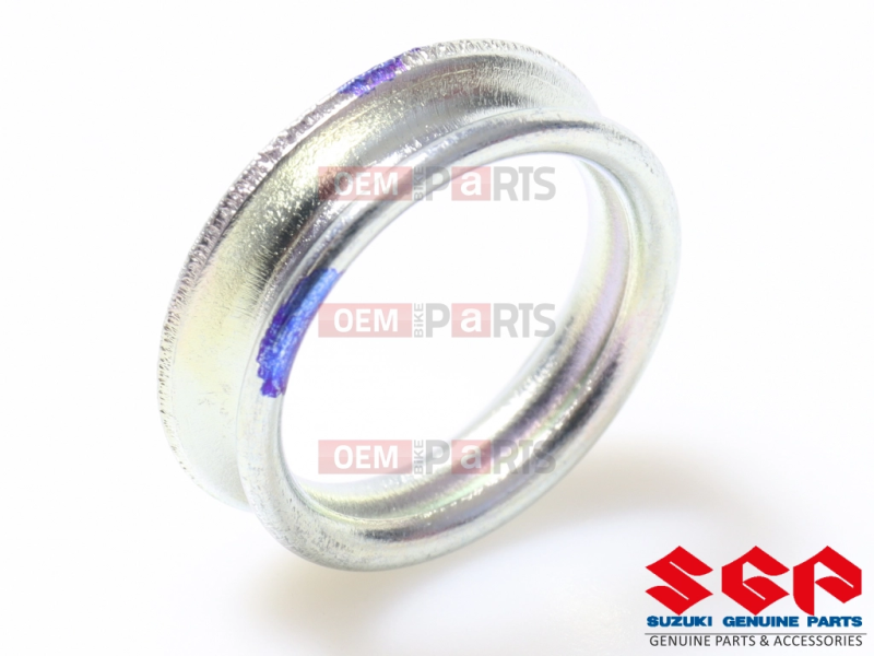

Új, vastagabb réz tömítéssel nem könnyezi az olajat.

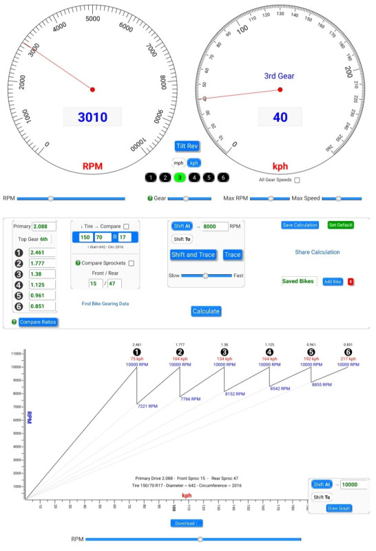

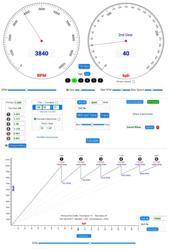

Ma volt egy szép nagy köröm, még ennyit nem mentem az új motorral, kíváncsi voltam, bírja-e a seggem.
Remek volt, 5 óra alatt mentem 340km-t.
Felkeveredtem autópályára, a kis 250-es gép óra szerint viszi a 155-160-at, 10-et csal, szóval 140 nem gond neki (rövid távon). Mondjuk a fogyasztás felugrott 3-ról 3.6-ra, egész nap kentem neki, forgattam. Gyárilag 46 fog van hátul, de ennél a modellnél bevált taktika a 39 fogszám, így tudja hozni ezeket a sebesség, és fogyasztási adataokat.

vendingo
Topiccsendőr #150225 üzenetére
Csavart kitekertem, cseréltem volna az alátétet, de ez a gyári nem akart lejönni a csavarról, így elcsíptem, majd 2 fogóval szétfeszítve jött le.
A csavaron lévő menetet kissé megsértettem, és így tekertem vissza.
Van valami technikája az ilyen rágyógyult alátétek leszedésének?
Illetve a továbbiakban használhatok réz alátétet, vagy inkább ilyen gyári megoldást alkalmazzak? -
vendingo
Topiccsendőr #150223 üzenetére
Holnap átnézem rendesen, illetve megpróbálok új csavart venni a helyi kereskedésbe.
Ilyenalátéttel volt gyárilag szerelve, úgy deformálódott, hogy erőszak nélkül nem akart lejönni. -
Topiccsendőr
vendingo #150222 üzenetére
Ha a csavermenet meg van bántva, akkor a teknő alumenete a gyengebb. Szoval a teknovel is kellene vmit kezdeni, nem eleg a csavar. Ujrafurni+ helicoil. Ha egyaltalan van elég falvastagsag erre, vagy egyaltalan olyan helyen van, ahol ez kivitelezheto. Amennyiben a menetet ugy cseszted meg, hogy meghuztad a csavart.
vendingo
Topiccsendőr #150217 üzenetére
Van baja, megcsesztem kicsit a menetét, a tömítést úgy kellett levágni róla, mert a gyári az ilyen deformálódó tömítés. Biztos van valami trükkje, de én csak levágni, és feszegetni tudtam.
Akkor csak gyári alkatrészként tudom megvenni pl. márkakereskedésbe?
Jelenleg üzemmeleg motornál kicsit könnyezikHorvi. Megnézem, köszi, bár rendelni nem szeretnék.
Jobb lenne helyben letudni. -
User_2
bardi #150218 üzenetére
ha az alátét réz az újra használható,
de újrahasználat előtt érdemes újralágyítani, angolul annealing.
drótra húzod és pl gázégőn a kéken túli vörös, csereszenyepirosra melegíted, ez csak néhány perc. ha tudnád mérni kb kb 5-600 fokra.
aztán lassan hűtöd vagy vízbe mártod. a két eljárás felületi mechanizmusban különbözik jelentősen, tömítő alátéthez inkább a lassú hűtés a jobb, de nem igazán jelentős a különbség.én így tanultam régi könyvekből
Topiccsendőr
Nem tudok errol a jelensegrol, csak tulhuzasnal megy szet a menet.
En egyedul azert csereltem leeresztocsavart valaha, mert a japanokon nincs magnes. Akkor mar vettem egy titant, magnessel. Bar valoszinuleg semmi szukseg a magnesre, azert jo, mert latom rajta, mennyire vagtam haza a valtot.
Ha az elozo olajcsere utan kisse elhirtelenkedtem a kuplung nelkuli valtast, azonnal megjelennek rajta a vekony, tűszerű vasdarabok. -
bardi
Nekem még valahonnan az az info van, hogy ha alu a teknő és abban van a menet, a csavart néha érdemes cserélni, kisebb eséllyel sérül a menet.
Én amúgy unixban találtam olyan csavart, aminek a menete elvileg jó, de a feje nem ugyan olyan volt, mint ami most van benne. Alátétet meg újrahasználtam, az nem volt külön... -
vendingo
Nagyon hülye kérdés:
Cserélném az olajleeresztő csavart és a tömítést.
Hol lehet ilyet kapni? Sima csavarbolt, motoros bolt, unix, bárdi, járműalkatrész? -

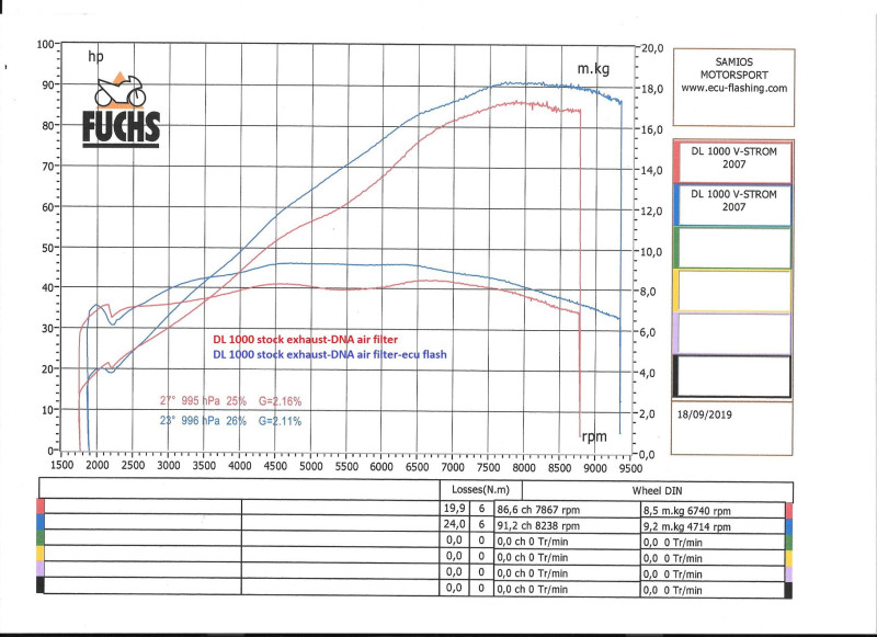

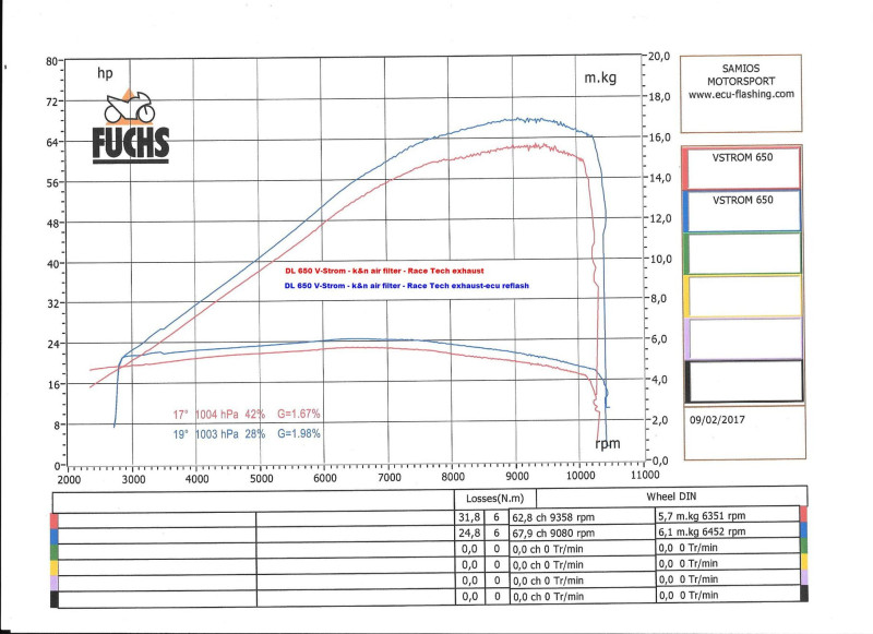

Topiccsendőr
bacus #150199 üzenetére
Nehany objektiv eszrevetel:
A gyari adat sztm azert tud elterni a valosan merttol, mert van egy oriasi kulturalis kulonbseg europahoz kepest.A japan kulturaban nem hangoskodsz, nem huligankodsz az utcan a motoroddal egy kover elindulassal, mert elszegyelled magad, ha ilyet csinalsz japankent.
A dl pedig nem erre lett gyartva, valoszinuleg a tesztpilota kiengedi a kulpungot olyan fordulatszamon, ahol nincs nyomatekcsucs, es szepen engedi, hogy a motor elporogjon. Tehat akar itt, a topikban is jobban valthatnak, es indulhatnak az emberek, mint a tesztpilotak, akiknek teljesen mindegy ez az ertek- mivel nem sportmotorrol van szo.
Tehat egy motorral- amennyiben azt akarod merni, hogyan gyorsul fel a leghamarabb 100 ig- a nyomatekcsucson kell tartanod a fordulatot, es ott csusztatva szétégetni a kuplungot. Szerintem lehetne sokkal jobbat is rajtolni egy dl-el, normalis testhelyzettel, es rajttechnikaval csak nem kell sajnalni annyira a motort. En szemely szerint minden motornal visszavaltok minusz 3ig, meg az R1 et is, hogy gyorsuljon normalisan. De valoban extrem.
Hogy ki mit szokott az utcan csinalni, az nagyon osszekeverné ezt a vitat, de onnan indultunk, hogy melyik motor tud hamarabb 100 on lenni. Ha vmi fakezu van az egyiken, azt szerintem nem erdemes beleszamolni, de az utcai szokasokat is furcsa figyelembe venni.

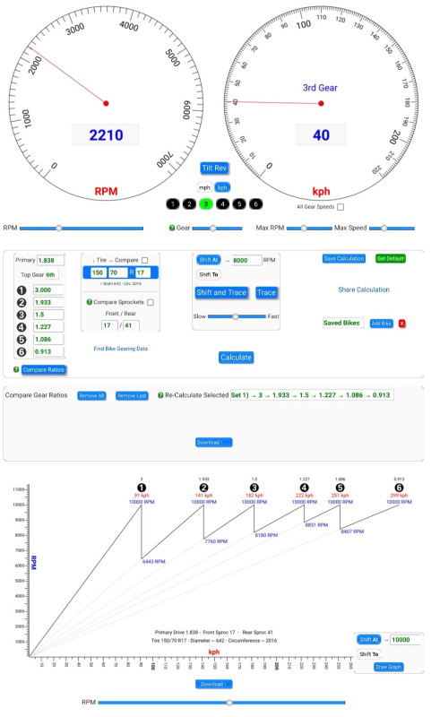

kriszti21
Neked még bőven 5 mp felettről indult a 650, most meg normál standard elfogadottként utalsz a 4,6-ra, most akkor hogy is van ez? Szerintem ki lehet egyezni egy döntetlenben yoda mondott egy 4 mp-t, te 5 mp felett, átlag user kihozza a 2 közöttit.
Nem fogok visszaváltani 1-be, mert semmi értelme életszerű körülmények között (és ezt te is pontosan tudod), 2-esbe is bőven vígan megelőzöm a népet 40-ről gyorsulva. 1 és 2 között buktam kb 1000rpm-et, 2-3 nm-t és 10 Le-t (így is a 0. időpontban kb 30 Le-vel indulok), inkább rátépem a nyélgázt és előtte/utána kevesebbet kell váltogatnom, elég hamar fel fog így is pörögni a motor. A nagyobb cc motor 3-asba lehet ugyanígy 30 Le körül lesz, tehát a pillanatnyi gyorsulás egál, szal akkor nagy cc-n is vágd le 2-esbe. Gyanítom a fenti gondolatmenet okán ott se fogsz váltogatni, jó lesz a 3-as.
De most akkor számadatokkal nézzük meg a példádnál a DL-nél 650 és 1000 között hogyan jön ki a matek egészen pontosan (mind2 dynon "tuningol" gépek szerepelnek és ugyanattól a cégtől van, tehát itt legalább összehasonlíthatjuk a 2-t tutira):
DL650 2esben - ~3800 rpm-en van 40-nél
Ez azt jelenti 0. pillanatban ~30Le áll rendelkezésre:DL1000 3asban - ~2200 rpm 40-nél
Tehát a 0. pillanatban csak ~20Le-vel indul meg a nagyobb cc (ergo a korábbi tippemet se éri el és ebben a gondolat kísérleben jobban fog az elején gyorsulni a 650es) -
