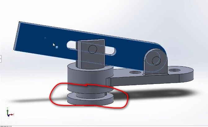

Két pontot teszel akkor a kötél Helix-re, majd ezt a két pontot összekényszerezed a dob Helix-el, majd esetleg még egy irányban egyéb módon lekötöd, ha nem akarod mozdítani. Vagy eleve a pontok egyikét a Helix kezdetének teszed és ezt a pontot a másik Helix kezdetével kényszerezed. Ha szimmetriában rajzoltad a Helix-eket, akkor a három fősíkokat egymásra kényszerezed, vagy csak a két fősíkot ami a Helix tengelyét tartalmazza, a "harmadik" irányban egyéb módon. A kötelet megcsinálhatod úgy is, hogy a dobot, mint ref alkatrészt beilleszted, majd a dob Helix-et használod (multibody). Itt rengeteg lehetőséged van továbbá. Lemásolod a dob külsejét felülettel és a dobot kitörlöd, hogy ez később ne "zavarjon". Majd összeállításban ezt a lemásolt felületet kényszerezed a dobbal. De akár ki sem kell törölni a dobot, meghagyhatod a testmodellt stb... Vagy eleve az összeállítást úgy készíted, hogy összeállítás vázlatokból hozod létre az alkatrészeket stb... Akár konfigurációt csinálsz egy file-ban, az egyik a kötél a masik a dob...

Írtam választ a múltkor, csak az összeomlás kukázta. A precíz módszer, ha ugyanazokhoz a referenciaelemekhez modellezed a menetes hornyot és a belefekvő alkatrészt. Ezután már csak a referenciaelemeket kell használnod a szereléshez.
Vagy használhatsz szerelésből vezérelt modellezést az egyik alkatrészhez, ahol átveszed a másikat segédfelületként. Ha az SW támogat ilyesmit (az SE igen).
Vagy, az egyik alkatrészt úgy modellezed, hogy a másikat beimportálod segédfelületként és abból kiindulva csinálod meg a kihúzást vagy a kivágást attól függően, hogy melyiket akarod szülő modellnek. -

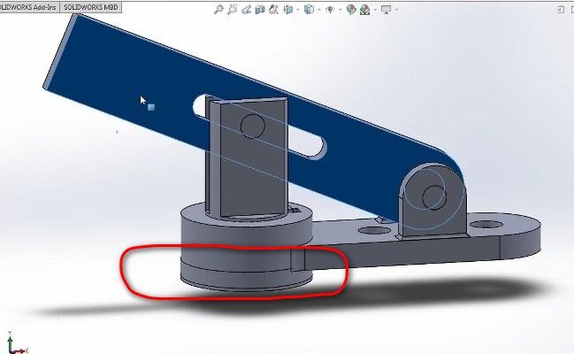

Hogy tudnám a kép szerinti két alkatrészt úgy össze kényszerezni, hogy a cső szépen belefeküdjön a menetes horonyba?
A cső 180 fokon ugyan olyan menetemelkedése van mint a dobon lévő horonynak.
Solidworks 2021

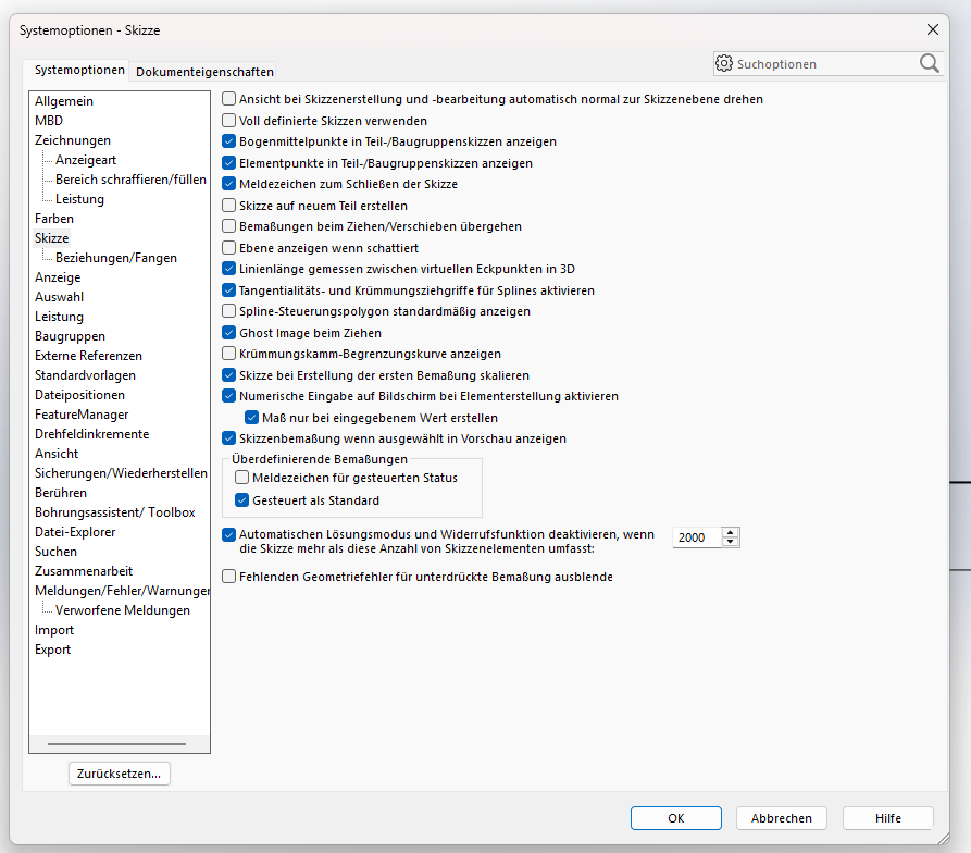

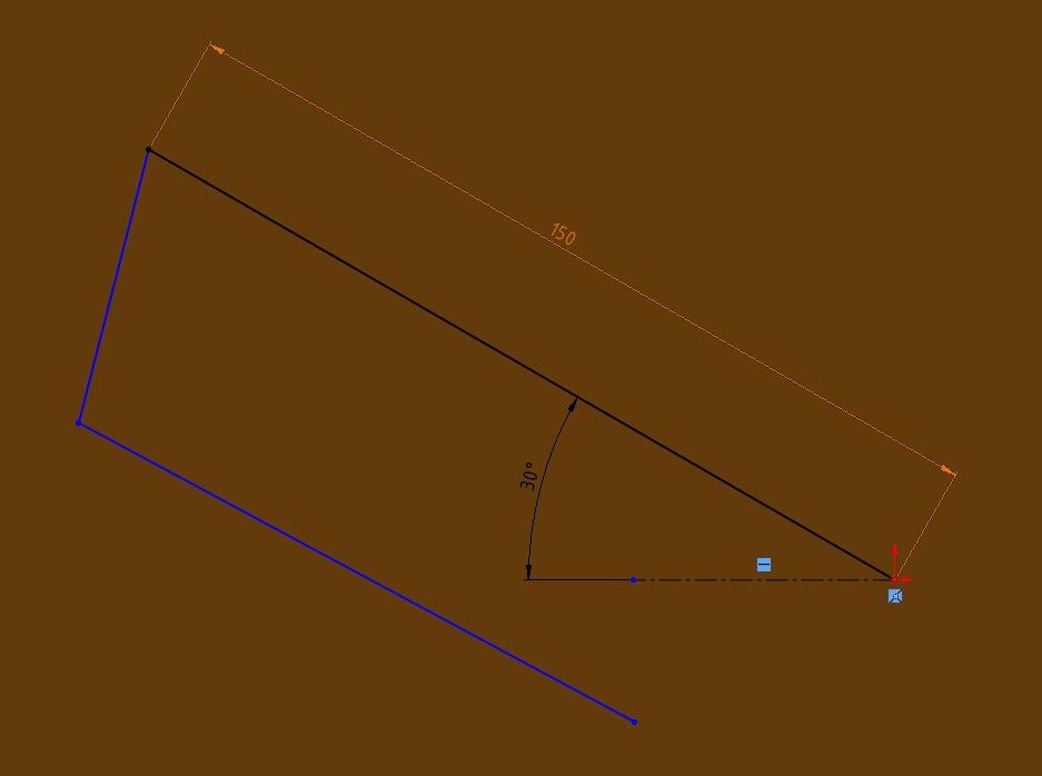

kpityu2: most már látom, mi a gond. Az, hogy másik szoftverrel terveztem eddig, amiben ha megadtam a méretet, akkor az annyi is maradt. Itt nem úgy kell megadni a méretet, ahogy ott, hanem külön, ebből a szempontból az első megadott méret kb semmit nem ér. Szerintem elég hülye megoldás, de ez van, ezt kell szeretni. Az oktatóleckéken nem csak átszaladok, de ilyenre pl egyáltalán nem tért ki és evidensnek tűnt, hogy ha megadom a méretet, akkor az annyi is marad. Mondjuk amikor elkezdtem a gyakorlást, rögtön az volt az érzésem, mintha Creo 9-ről visszaléptem volna Creo 2-re, annyival nehézkesebb, meg szerintem átgondolatlanabb. De ez csak saját vélemény, lehet, hogy ha ezt is használom annyi ideig, mint a Creo-t, akkor változik a véleményem. Eddig nem nyűgözött le.
kpityu2
Az az értelme, hogy nagyjából méretarányos legyen a rajzod amikor csinálod. De az csak egy rajzi segédlet, a végső méretet és helyzetet a felrakott méretek és kényszerek határozzák meg. És ha azokat változtatod, azt követi a rajzobjektum mérete. Mint a műszaki rajzban. Nem az számít, hogy a rajzoló mekkorának rajzolta a vonalat, hanem az, hogy milyen méretet írt rá. Csak itt a rajz utólag követi a felrakott méretet. De ha nincs felrakva kényszer (a méretvonalas méretmegadás is kényszerezésnek számít, ugyanúgy mint a többi amit felsoroltam), akkor szabad változó, ami változhat a többi kényszer hatására. Azt hiszem be lehet kapcsolni amúgy, hogy amikor rajzoláskor megadod a méretet a paraméterablakban és nyomsz egy Entert akkor automatikusa felrakja a méret kényszert is.
Egyszerűen más a koncepció. Elkezdesz rajzolni és közben felrakod a méret és egyéb kényszereket, amelyek meghatározzák a geometriát. Ezért nem kell kiadódó vonalak hosszát (mondjuk egy derékszögű háromszög átlójának a hosszát) kiszámolnod, mert elég megadnod a két befogó méretét és ráteszed a befogókra a merőleges kényszert. Ezzel az átfogó hossza is meghatározottá válik.
Lépésről lépésre meg kell csinálni az első pár oktatóleckét nem csak átfutni rajta és akkor érteni fogod. -

Kicsipampam: Autocad-et kb 15 éve használtam utoljára. Igazából az volt a gondom, hogy itt megadtam a méretet, amire azt hittem, hogy lefixáltam vele, de közben nem. Akkor viszont nem értem, hogy ott mi értelme a méretnek. Creo-ban ha megjelent a méret és átírtam a nekem megfelelőre, akkor azon is maradt, itt külön meg kell adni.
Kicsipampam
Van egy SW sajátosság (ha zavar ki lehet kapcsolni), ha egy alakzatot rajzolsz, majd ráteszed az első méretet akkor az egészet hozzá nagyítja-kicsinyíti, tehát az alakzatot megtartja. Van egy pár öntanító a YT-n, a sketch témakörben. Nagyon AutoCad gondolkodásmódot érzek rajtad.

Igazából az zavart, hogy megadtam a méreteket, de nem a smart dimension-nel, hanem rákattintva a vonalra a felugró menüben, majd jött a következő vonal, az ív, és azokat változtatva változott az előtte lévő is, miközben abszolút nem szabadott volna, mert szabadon húztam a következő vonalat, aminek a bal oldali, kiindulási pontja fixen az előző vonal vége volt, a jobb oldala szabadon lógott a levegőben. Ennek megadtam a méretét, akkor nem a jobb oldalt húzta tovább, hanem a bal oldali pontot is elmozgatta. De miért?
kpityu2
Parametrikus rendszerekben a felrakott méret a mértékadó, nem amire szerkesztetted. És ha változtatod a felrakott méret értékét akkor az objektum is változik annak megfelelően. ha fixálni akarod, akkor zárolni kell, általában kis lakat ikonnal. Ezen kívül vannak még a geometriai kényszerek amelyeket vagy automatikusan felrak, vagy kézzel felrakhatsz (érintőleges, merőleges, egyközpontú stb.). Tehát az AutoCAD és társaíitól eltérően nem kell készre szerkesztened, hanem csak nagyjából felskicceled és utólag adod meg a méreteket és kényszereket.

Még egy alap kérdés, mert teljesen kiakaszt: sketch-ben lerakok egy téglalapot, megadom az oldalhosszakat. Ezután elkezdek benne vonalakat húzni, megadom a kezdőpontnak a téglalap egyik sarkát, onnan szögben húzom, megadom a hosszát, szögét. Ennek a vonalnak a végéből húzok egy másikat, más hosszal, szöggel, azokat is megadom. Jön egy körív az utolsó vonal végéből, megadom a sugarát, meg hogy félkör legyen. Ha megváltoztatom az előtte lévő vonal hosszát, akkor a kör sugara is változik, ha változtatom a sugarat, akkor a vonal is változik, sőt, az előtte lévő vonal is. Miért, ha le vannak fixálva a méretek? A végén eljutottam oda, hogy a befoglaló téglalap is teljesen más méreteken volt, mint amit megadtam neki. Hogyan lehet valaminek a méretét ténylegesen lefixálni, hogy ne változzon?

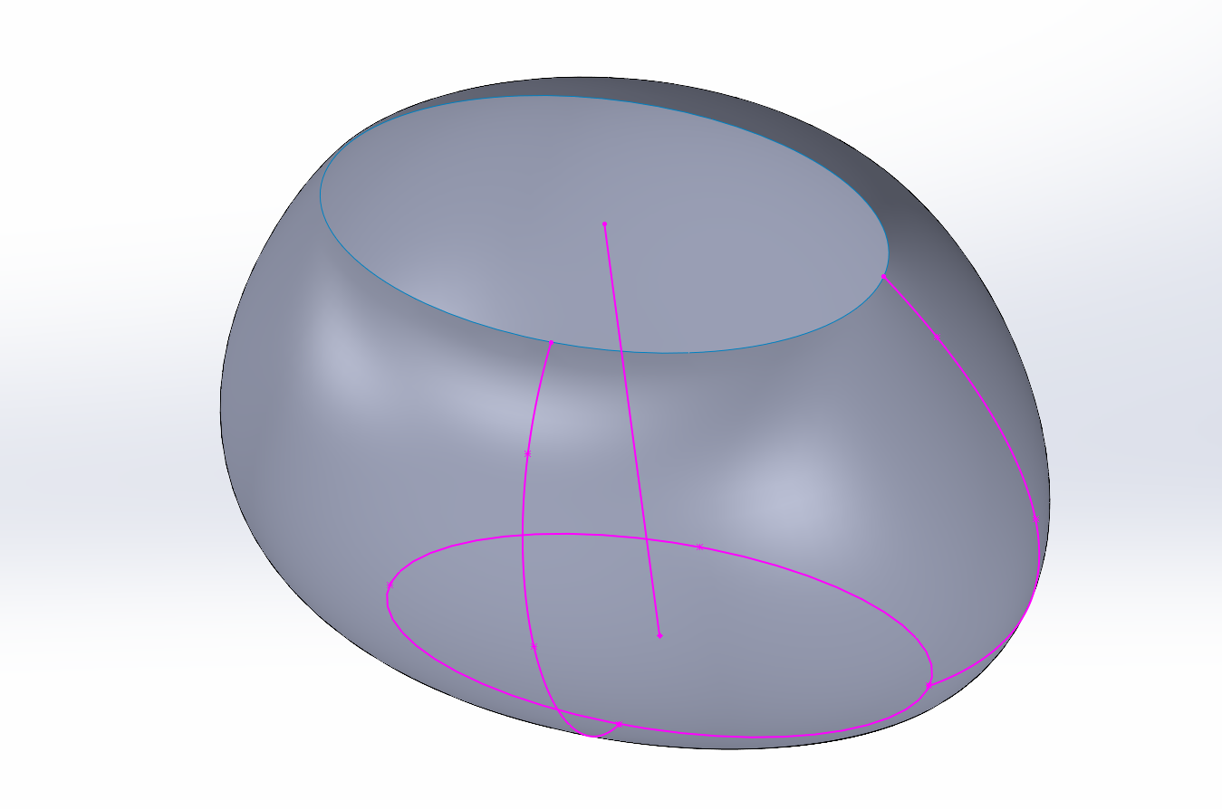

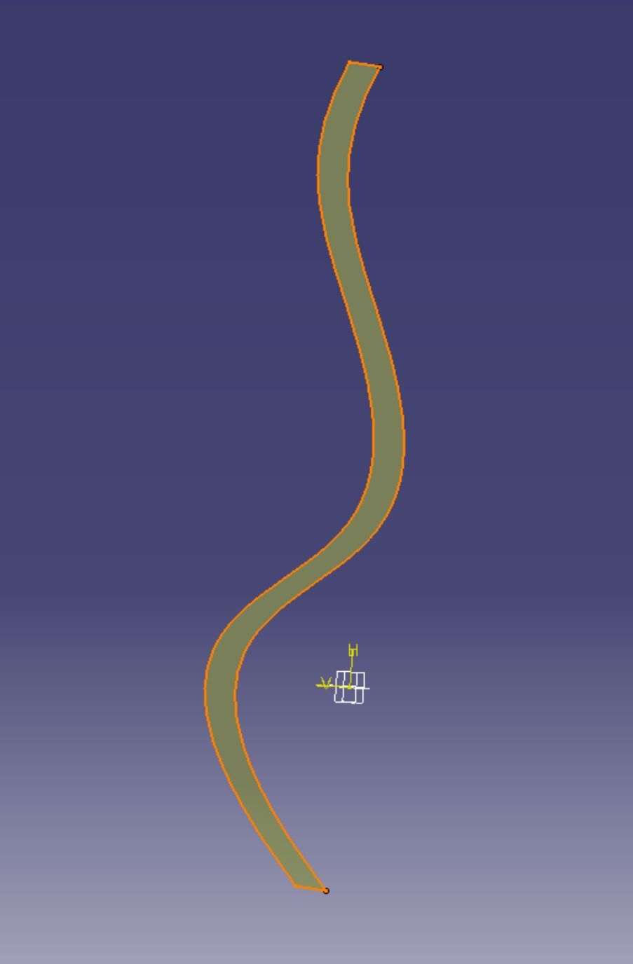

Tegnap "elszórakoztam a témával", de mivel angolul kicsit értek csak, így nem tudom pontosan elmondani miért van ez így?
Mégpedig:
Amennyiben a végigvezetni kívánt profil le van kötve (mérettel, stb), abban az esetben csak akkor végzi el a műveletet, ha kis egyeneseket iktat be az ember, amik tangenciálisak ill. merőlegesek a Guide profilnál.
Ha nincs lekötve a profil, akkor mindent lehet, illetve érdemes utoljára definiálni.
Hogy ez miért van Így, nekem egyenlőre homály? (lehet a sok tizedes pontosság miatt)

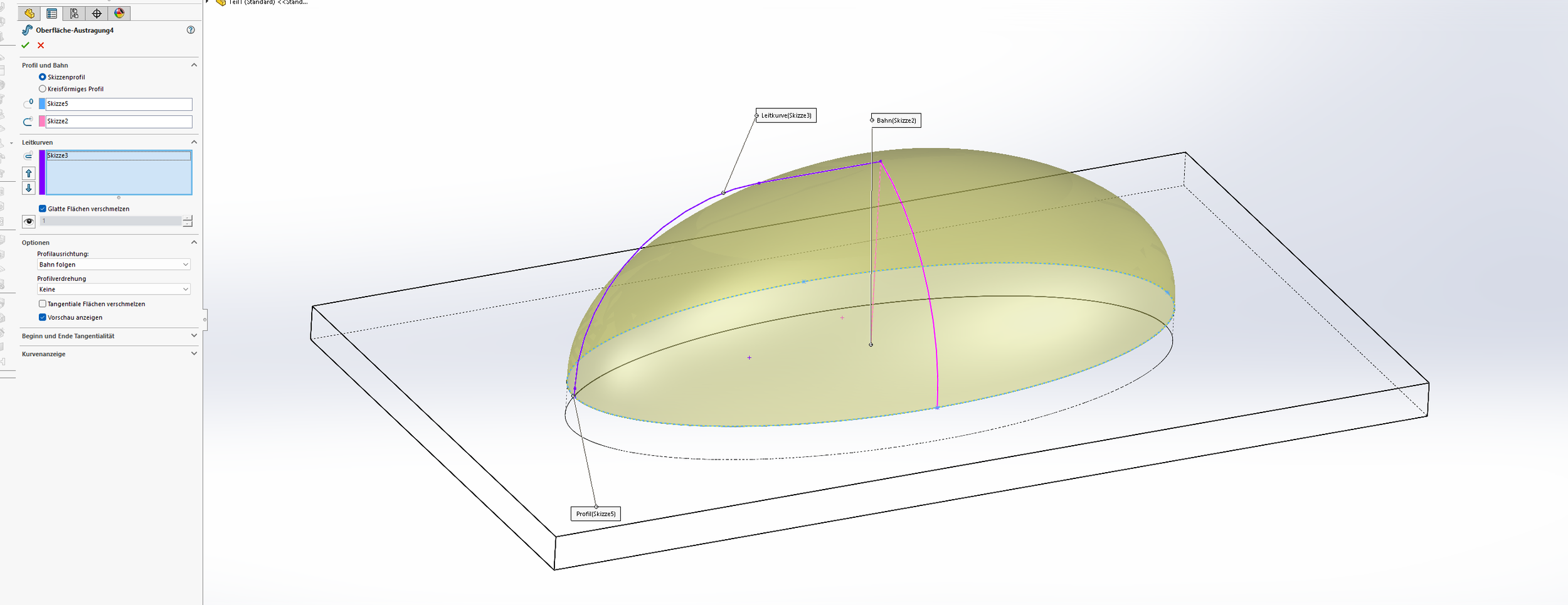

Valószínűleg annyi kell neki, hogy a spline vége valamilyen szögben legyen súlyozva. Ha csak úgy simán oda van rajzolva, lehet, hogy a kontrollegyenes pont 180 fokban áll.
G@ben
Kicsipampam
#12704
Tényleg ennyi kellett, köszi!
