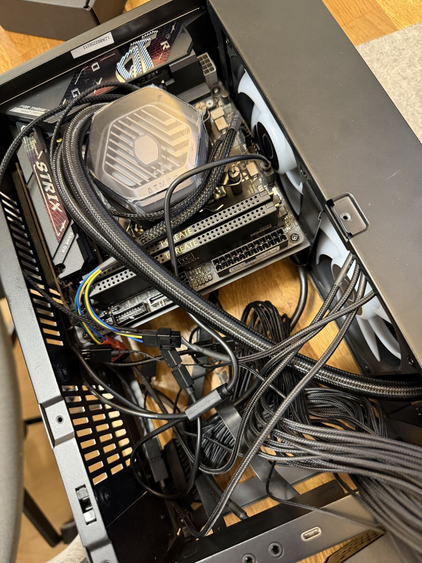

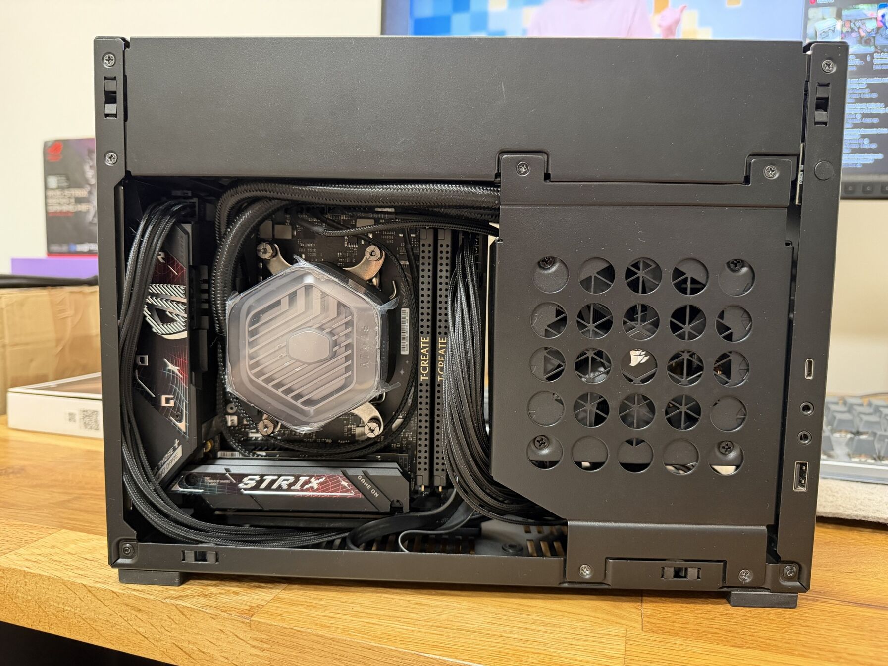

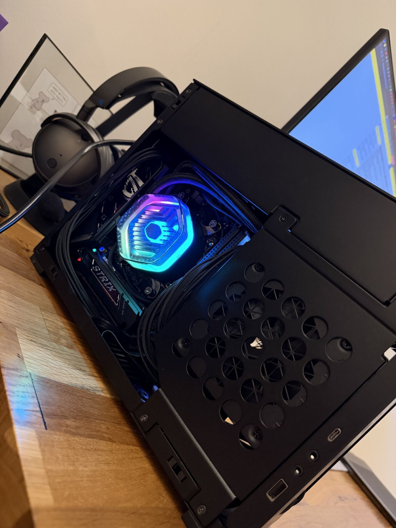

Közben nálam is elkészült a végleges build. Fúú azért mire mindent kitaláltam és minden megjött meg elérhető lett azt hiszem öregedtem egy pár évet.
DingKey AXP90 AM5 Offset Bracket / DreamBigRay egyedi kábelek / Asus Prime Travel kit meg ugye 3D Nyomtatóm sincs..
7800X3d/5070 TI
Kicsit közelebbiek:
