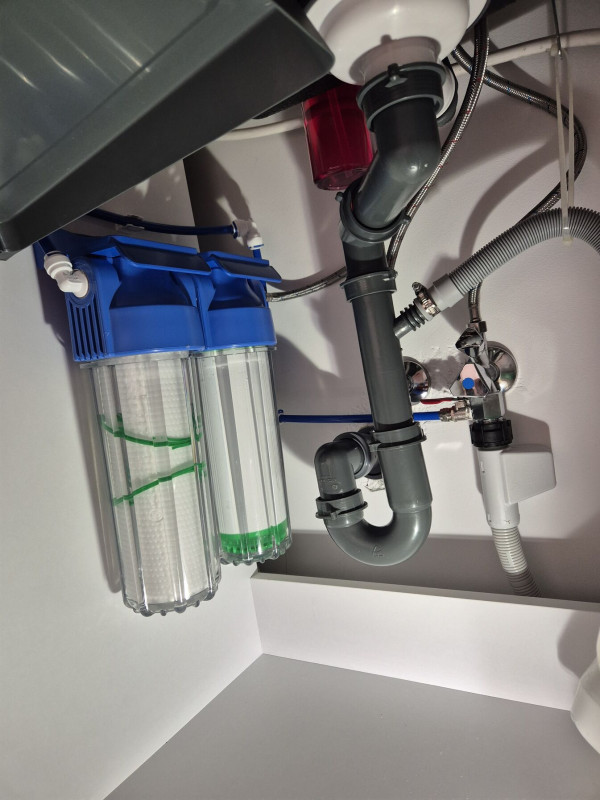

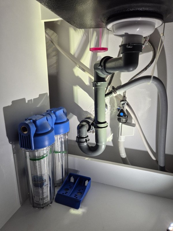

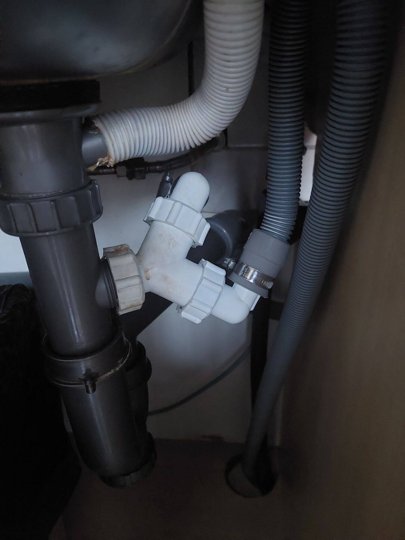

Met
Igen, csak az IKEA-s szifonon csak egy csonk van a csőnek.
Az OBI-s szifonon (ami valószínűleg jó az IKEA-s tálcához, de nem biztos) is, de összelegózni meg nem akarom mindenféle darabból.Igazából a legjobban az bosszant hogy a f@szért nincs jóval több a plusz darabból raktáron mindenhol.
Met

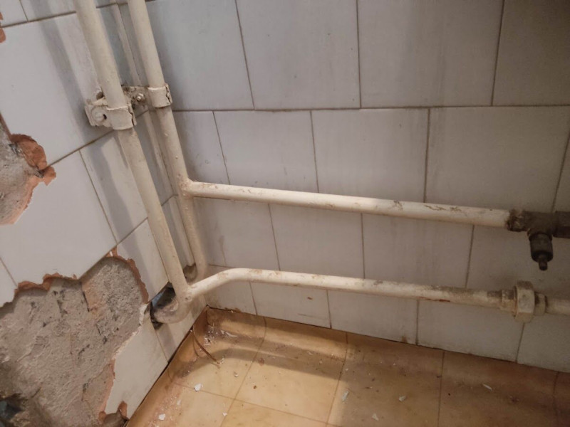

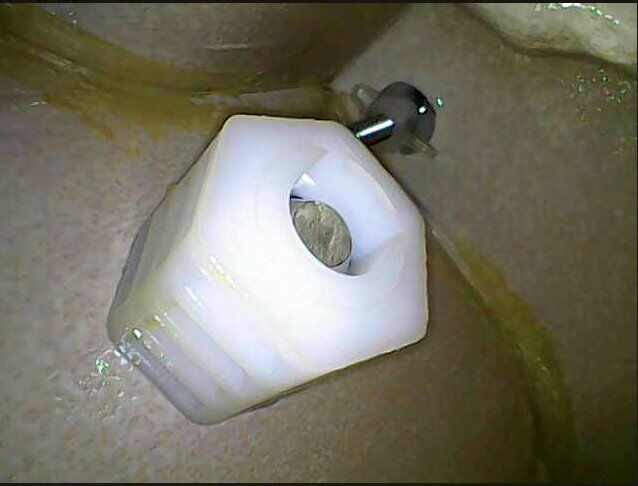

Elrepedt a mosogatólefolyó (IKEA-s) alja és csepeg.
Az új szifonon már csak egy csonk van amire rá lehet kötni gépet, lehet hozzá venni plusz szereléket amivel megoldható, ami persze nincs az Örs-i áruházban csak a másik kettőben.
Néztem OBI-ban, ott is csak egy csonkosak vannak.
Mostanában már nem "divat" több gépet rákötni a mosogató szifonra? -

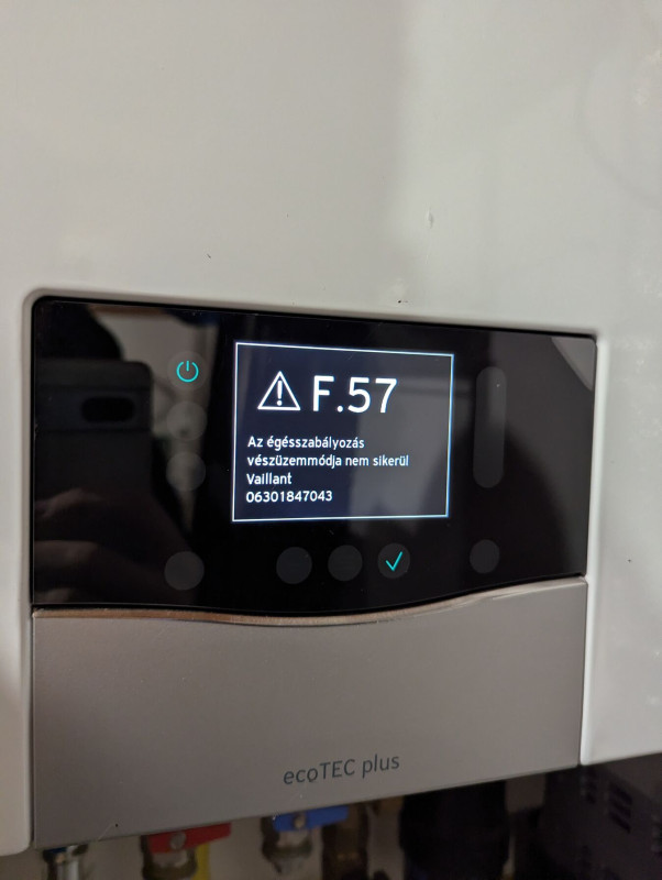

Jamby18
Vaillant kondenzációs kazán az alany. Márc 20.-àn talàlkoztam elsőnek a hibàval, hogy a bejàrati ajtónàl lévő vevő led-je pirosan világít, a termosztát ugye kiadta a jelet. De mégis hideg van. Akkor kimentem a kazànhoz a mellék épületbe és ez a hibakód fogadott csak akkor nem fotóztam le csupàn gondoltam próba szerencse ki-be kapcsolom a kazànt és hàtha. Meg is történt és szépen el kezdett fűteni. Most reggel megint hidegre keltünk nézem a vevőt piros. Radiàtor hideg. Nah akkor iràny ki és ugyanez. Tehát 9 nap és újra hibakód. Természetesen szólok szerelőnek Ő fűtés szezon előtt nézett rà illetve én is látni szerettem volna miújsàg az égés térben. Nyáron vettük a hàzat 2022-es a kazàn.
Làtszott is meg mondta is, hogy nincs agyon használva csak fűtésre van bekötve. Első alkalommal 20.-àn àram szünetre gondoltam még esetleg hàtha attól lehet a hibakód.
Valakinek esetleg ötlete? Fűtés szezont már gondolom kihúzzuk így.
Köszönöm

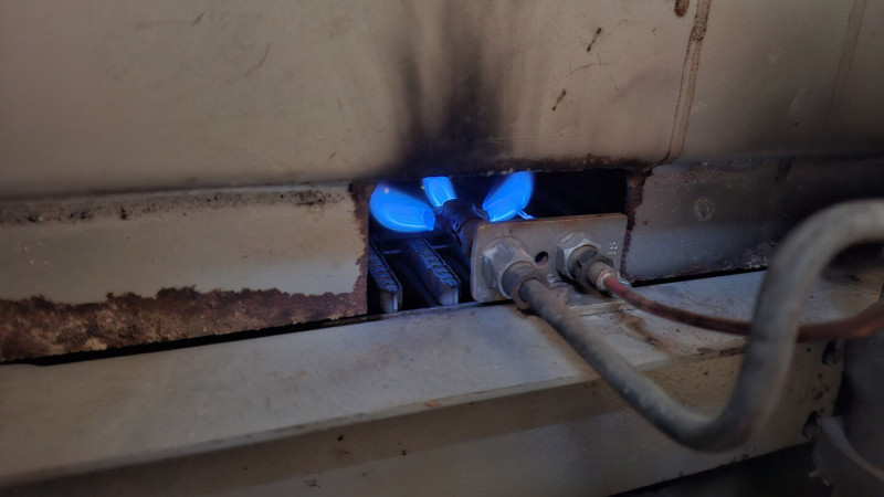

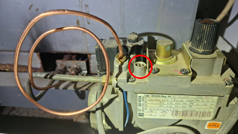

-szabi-
#9865
SIT 820 NOVA adatlap
-szabi-
Múltkor az volt a tipp, hogy a fűtés leállásakor mikor az égők kialszanak elfújják az őrlángot vagy eltérítik annyira, hogy a hőelem lekapcsolja.
Gondoltam feljebb hajlítom a hőelem végét de a rögzítés módja nem engedi.Másik opció erősebbre állítom az őrlángot.
A pirossal bekarikázott csavar állítja az őrláng erejét? -

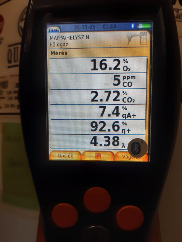

>> Kiváncsi lennék hol és mivel mérnek ....
Hol : kazánból kivezető alu füstcsőre fúrt egy lyukat hátul, amit utána leragasztott fém fóliával.
Mivel: sajnos nem tudom.>> Vállalkozás van a címeden....
Igen, ez az utolsó mérés eredménye (2024), megkértem, hogy lefotózhassam.
Kérlek segíts, mit látok ?
Idén megint jönnie kell, letelt a 2 év.

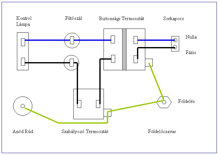

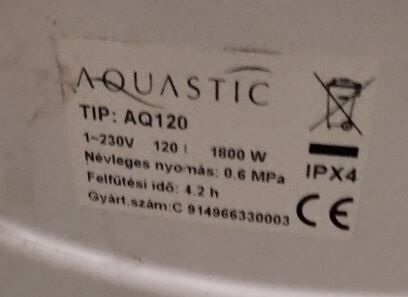

aquastic eco 120 erp bojlerem van és szeretném rajta beállítani a hőfokot, de csak csíkok vannak rajta és nincs hőfok felskálázva. Már neten kerestem használati útmutatót meg videókat, de nem találok semmit, ahol le lenne írva, hogy melyik állásba hány fok van, így meg nehéz beállítani a 60 fokot.
Szeretnék ez ügyben segítséget kérni, hogy hogyan tudhatnám meg, hogy az adott csík hány fok. Köszönöm előre is. -

Ma kicseréltem a hőelemet a kazánban.
Begyújtottam az őrlángot és úgy maradt, örültem.
Aztán elindult a kazán is fűtött fél órát.
Mikor leállt gondoltam ennyi ezt megoldottam.
Csukom be az ajtaját pár lépés hallom, hogy kiold a mágnes szelep, az őrláng kialudt.
Reméltem ez volt a hiba de úgy tűnik nem. -
