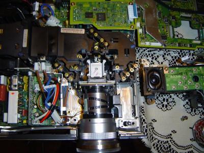

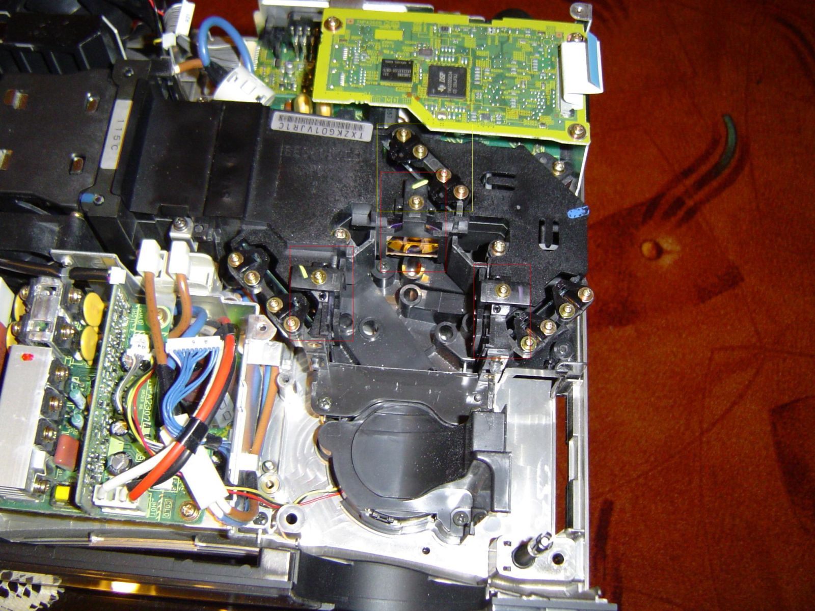

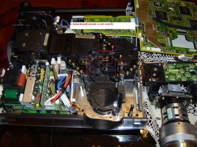

A toshibán ennyi üzemórával sincsen se elszineződés se fakulás. Csak az a nyamvadt csirkeháló nagyon látható.
A szinszűrőket a sárgakeretest 4db csavar fogja és cserélhető. A piros keretest meg egy csavar fogja. Tehát nagyon könnyen cserélhető.
A három színszűrő után meg otvannak (amit nem látsz mert kivan szerelve :az lcd-ék )majd legközépen a kocka alakú gyűjtőlencse. -
#67688960
A benq csirkehálóra is kiváncsi lettem volna persze, de inkább a toshiba elszíneződése és fakulása érdekelt vonla. Venni semmit nem fogok még egy ideig, csak kíváncsi vagyok, nekem 480p-s dlp-s benq van.
Én úgy tudom, hogy a sárga keretnél van szétbontva és megszínezve a fény, ami után a panelek következnek, amiket piros kerettel jelöltél.
Ha a piros keretekben vannak a színszűrök, akkor azok szerintem a panelekhez tartoznak, és ha úgy gyártják őket, hogy nem lehet rajtuk lecserélni, akkor az a gép mehet a kukába amelyiknek e-miatt elszíneződik vagy kifakul képe.
Viszont az én tudásom erről csak elméleti, ezért érdelek. -

Krisz12
#67688960 #836 üzenetére
A pana szét van kapva. Erről tudok képet feltenni.
Vetített képről meg majd megpróbálok majd néhány normális képet csinálni.A 3lcd-s gépeknél:A szineket a fényszűrők álitják elő. Az lcd panelek csak a fényt eresztik át szinenként. Ez igy van a tosibámnál és a panánál is , a benq-t nem tudom. Mert még garis és nem szedtem szét.
