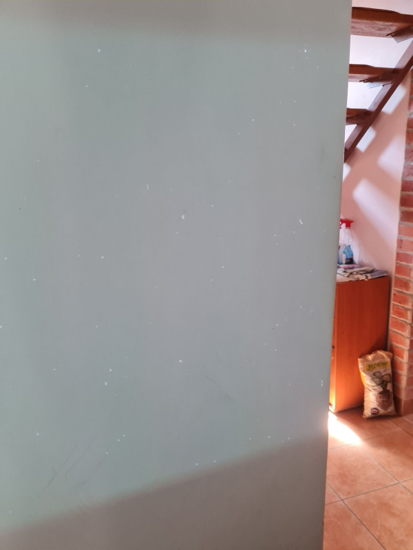

Gondoltam megpróbálom lefotózni a menet közbeni csillást az ALR vásznon, de a készített kép nem adja vissza a látottakat, ezért hanyagoltam.

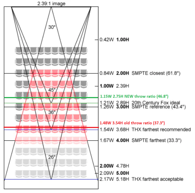

Sok képátló méret elhangzott az ezt megelőző hozzászólásokban, meg az is, hogy jó lenne a nagyobb kép, de nem férne be a jelenleginél nagyobb vászon a szobába.
Önmagában a vetített kép mérete - mozifilmek esetén 2.39:1 képaránynál a szélessége - csak az egyik fontos jellemző. Ebből önmagában még nem lehet megállapítani, hogy a kép mennyire tölti ki a látóteret, hogy jön létre az un. immersion feeling, ahhoz mindenképp szükség van a távolságra is ki mennyiről nézi.
Ugyanazt a betekintési szöget (Horizontal Viewing Angle) azzal is el tudod érni, ha közelebbről nézed a jelenlegi vásznat nem csak nagyobb vászon beszerzésével ami sok esetben magával vonzza a nagyobb fényáramú vetítő igényét is.Amúgy az SMPTE és THX ajánlások is eléggé eltérők, és akkor még nem beszéltünk az egyéni preferenciákról.
Az Epson 9300-ast még 1,48-as kép szélesség távolságról néztem, a JVC NP5-öst már 1,15-ről. Mondanom se kell mennyivel jobban bevon a filmbe a utóbbi ami sokkal jobban kitölti a látóteremet.
Szemléltetésképp:
Az Acoustic Frontiers oldala szépen részletezi a fontos infókat.
Ha jobban belemerülünk, akkor választ kapunk arra a kérdésre is, hogy milyen közel kellene ülni ahhoz a vászonhoz, hogy a natív 4K előnyét élvezni tudjuk aminek a távolságon kívül 100%-os látás is feltétele.4K – 0.8x width (over 60 degrees viewing angle with a 2.35:1 screen!)
Talán emiatt is nincs akkora szerepe, mint sokan gondolják, mert kevesen tudnak/ akarnak ennyire közelről filmezni. -

Hát nem tudom megítélni... Feltöltök egy képet, talán kivehető, ha bele nagyítasz. Simán falra próbáltunk vetíteni. Szerinted ezek pixelhibák? Jah, semmiképpen nem jelent sok jót...
Elengedtem ezt a gépet, ahogy írtam az előbb KP-nek is, más gondok is voltak ezzel a géppel. -
