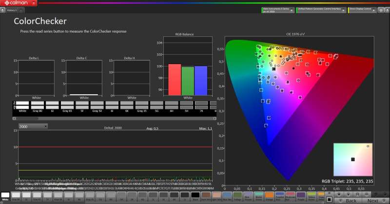

Én csak arra reflektáltam, hogy amiket mutat színek mérését annak semmi köze a valósághoz. De mivel mindegyik projektor esetében ez a helyzet a videóban, így természetesen valamenyire mégis összehasonlíthatóak. De a kontraszt aránnyal így is vigyázni kell a műszer miatt, főleg egy jvc esetében, mert azt a szintet nem tudja megmérni.Szóval megmérem a fehéret a C6-al vagy C5-el (teljesen mindegy) beépített korrekcióval és megmérem specrtoval, a spectro teljesen mást fog mérni és az a valós amit a spectro mér.
Itt egy TCL miniledet mértem (ráadásul ehhez volt direkt korrekció a szoftverben),itt az eredmény:
A reference meter az a jeti specbos 2501, a profiled meg a C6 beépített korrekcióval, majdnem deltaE 3 a különbség a 2 műszer között.Itt egy oled

Sajnos a videoban lathato szinek merese semmit nem er a c6 hdr 5000-el a beepitett korrekciokkal. Spectrohoz képest a beepitett korrekciók deltae eltérése 3-6, abban az esetben ha kifejezetten az adott kezsulekhez keszitett korrekcio van hasznalva es ezekhez a projektorokhoz raadasul nincs is sajat korrekcio. Nekem is van c6 hdr5000-em nemrég tette közzé egy merest vele, ablakon kidobott pénz spectro nélkül. A fekete szintet is csak 0.1 nitig képes megmerni pontosan, utána nem. Így kell kezelni a videóban látottakat.

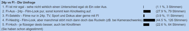

Fi kapcsolatban egy német fórum szavazás alapján ez jelneleg a vélemény.
71% így vagy úgy használja a FI-t, én is szeretem a sony-n az alacsony módban.
A 4K30fps akció kamerás felvételeim egyes jelenetei is nézhetetlen FI nélkül. Persze csinálhatnák 4K60fps videókat is, de a 4K120fps felvételeket 4X lassítás esetén 4K30fps lesz az fps ami eszméletlen jól mutatnak... -

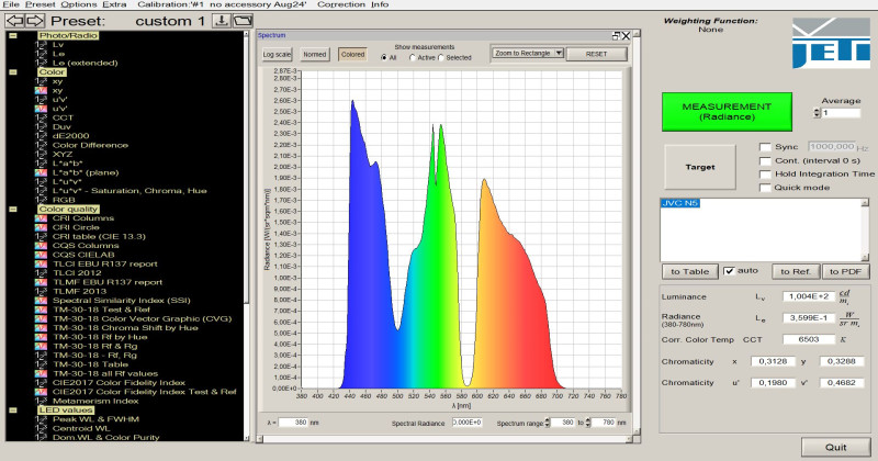

Előző tulaj ahogy beállította/kalibrálta, nem tudom hogy saját maga-e vagy más (azért ehhez is tudás kell
Aztán kapott egy hardveres 33 pontos szürkeskála/gamma kalibrációt és színtér kalibrációt (természetesen vásznon mérve), máris jó lett a kicsike

JVC N5 spektruma
