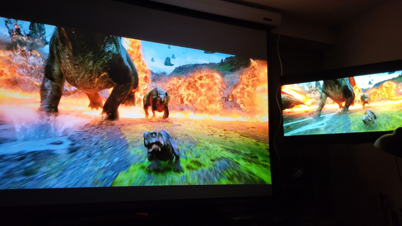

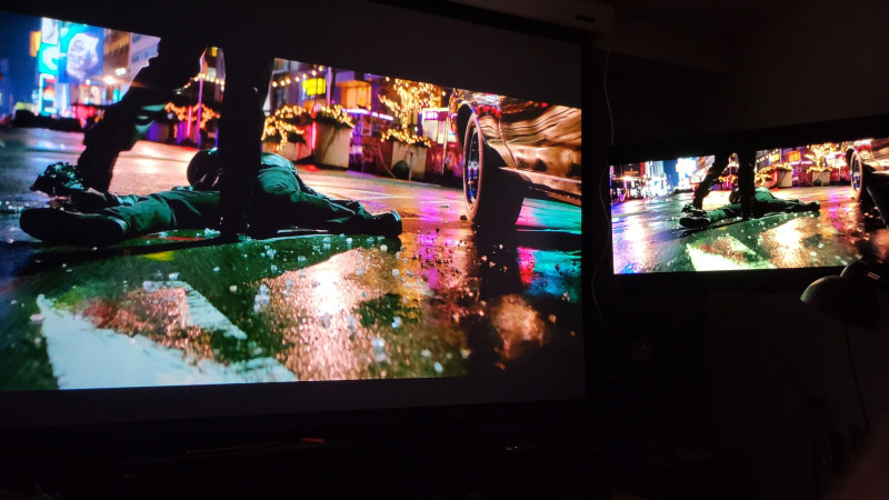

BIGi75
szepi0808 #67223 üzenetére
Biztos így van, az új modelleket még nem láttam, de a fizikai korlátok akkor is megmaradnak. Én az 520assal csak itt-ott számomra túlszaturált színeket, és black crush-t vélek felfedezni HDR-nél, bár lehet, hogy ez csak beállítás kérdése, vagy egyszerűen nem jön úgy be nekem a HDR. OLED-en nincs ilyen bajom vele, de projektornál ez szerintem inkább csak szemfényvesztés, kb. mint pl egy mobiltelefonnál, mikor ráírják hogy "Dolby Atmos".
Balra az 520as SDR-ben, jobbra egy C2 OLED HDR-ben. Nem gondolom, hogy intenzívebb képre lenne szükségem vásznon.
