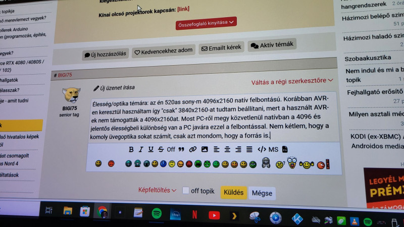

BIGi75
Élesség/optika témára: az én 520as sony-m 4096x2160 natív felbontású. Korábban AVR-en keresztül használtam így 3840x2160-at tudtam beállítani, mert a használt AVR-ek nem támogatták a 4096x2160at. Most PC-ről megy közvetlenül natívban a 4096 és jelentős élességbeli különbség van a PC javára ezzel a felbontással. Nem kétlem, hogy a komoly üvegoptika sokat számít, csak azt mondom, hogy a forrás is.

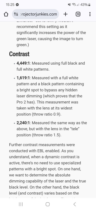

"The company lists a native contrast ratio of 4000:1, and in my tests with a full black-and-white pattern, I measured a native contrast of 3960:1"

Ismét egy kis Valerion VisionMaster Pro 2 & Plus 2 Side By Side videó!
Ha ez tényleg így van, ez a EBL funkció valami csodát csinál a fekete szinttel...
így látva hihetetlen egy 0,47-es DLP től...

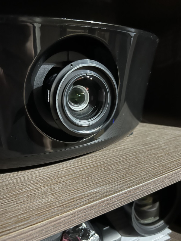

Cseneles
Celithrandi #67620 üzenetére
Vegyunk egy Sony gepet de nem vita inditasbol hanem mert muanyag objektivet hasznal meg 5millios vetelar eseten. Hiaba 4k es amugy feltehetoleg a kepalkotas minosegben meg is tortenik, viszont az objektivnek meg is kell tudni jeleniteni a vegfelhasznalo szamara. Na ez nem tortenik meg ,legalabb is nem olyan minosegben ahogy illene. Melleteve egy jo objektivel fullHD Dlp-t… hat mit is mondjak…tiszteletet parancsol a vetitett kepe.
Sony is tud jo gepet gyartani minosegi objektivvel akar csak ami a sajat Runcodlp gepemben is szolgalatot teljesit vahy a Christie 3chip dlp vagy Barco gepekben(Konica minolta). Sony gtz380 viszont ez is 35milla.😁

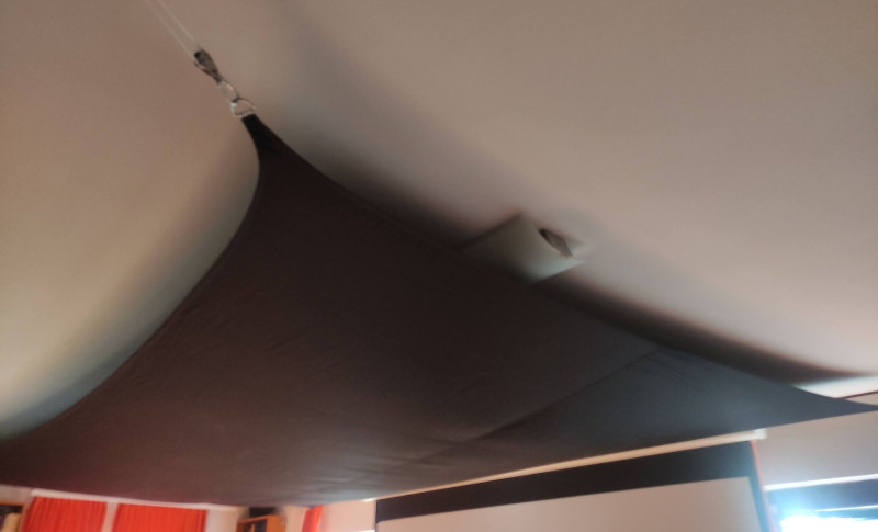

Ogard

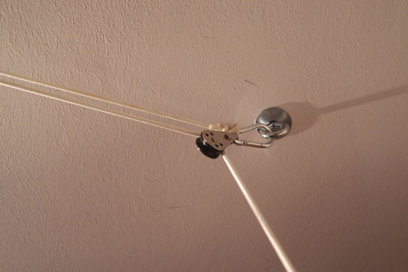

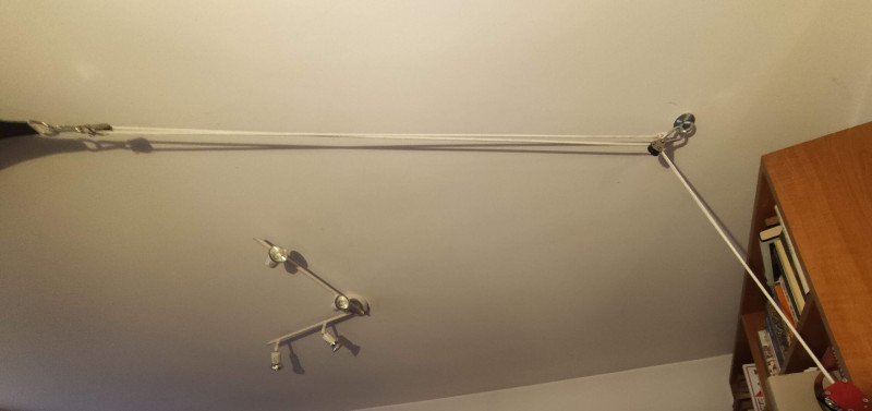

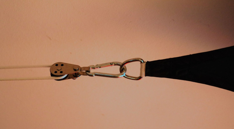

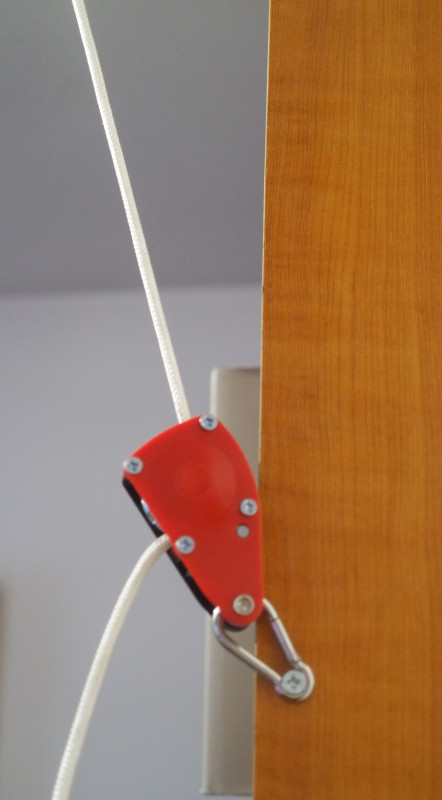

Végre volt időm kicsit foglalkozni a napvitorlás mennyezet sötétítéssel:
A vászon 290 méter széles, a napvitorla oxford szövet, 4 x 3 méteres téglalap.
Az eredmény elég ígéretes, előnye, hogy összesen négy szemes csavart kell befúrni a falba vagy mennyezetbe, összesen enni nyoma marad, feltenni és levenni is öt perc, egy ember is meg tudja csinálni.
A rögzítéshez csigákat, karabinereket és kötélfogókat használtam.
(A csigák és a karabinerek egy vitorlásboltból, a kötélfogó a temurol van.)
A napvitorla előnye, hogy készre van szabva és jól feszíthető, összesen 5 centi hasa van, de még feszesebbre is lehetne húzni. (Azért használtam dupla csigát, mert az felezi a meghúzáshoz szükséges súlyt.)
A vitorla anyaga hiába fekete, azért nem nyeli el tökéletesen a fényt, de már így is sokkal kontrasztosabb lett a kép, vettem fekete öntapadó fényelnyelő adamantium szövetet, ezt rá fogom varrni-kasírozni, ha minden jól megy, úgy, hogy egészen a vászonig kiérjen, remélem ettől tovább csökken majd a visszavert fény mennyisége.
A vitorlát szépen össze lehet hajtani, egy 20x30x40 es dobozban elfér,
Úgy látom, hogy ez egy jó módszer lesz a mennyezet sötétítésre, a négy szemescsavar nem túl feltűnő, vállalható kompromisszum.

"Nálam 11000:1 a natív."
Mivel Sony VW-290ES projektorod van (ha minden igaz), akkor idővel lesz az még ~3000:1 is.Bocs, de ezt nem hagyhattam ki.
Hát ez nem nyert. Nekem is Sony 5000 van, akár csak neked. Csak úgy süt belőled a kedvesség.

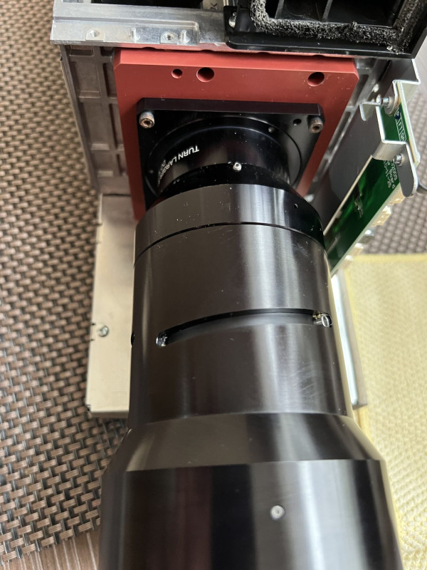

Mellesleg a Sony 5000-esben csak 1 db optika műanyag, a másik 13 üveg. Ha jól informálódtam az új JVC NZ500 és NZ700 sem 'all glass' többé.

Az iriszt bukod, leteznek manualis mikroszkop iriszek, viszont ezek elhelyezese nem egyszeru. Minden valamire valo gepben 2 irisz talalhato, egy hatul a fenyut elejen ami a feny szabalyozasara szolgal, a masik az objektivben ami szinkronba allitva a hatsoval felelos a kontrasztert.
