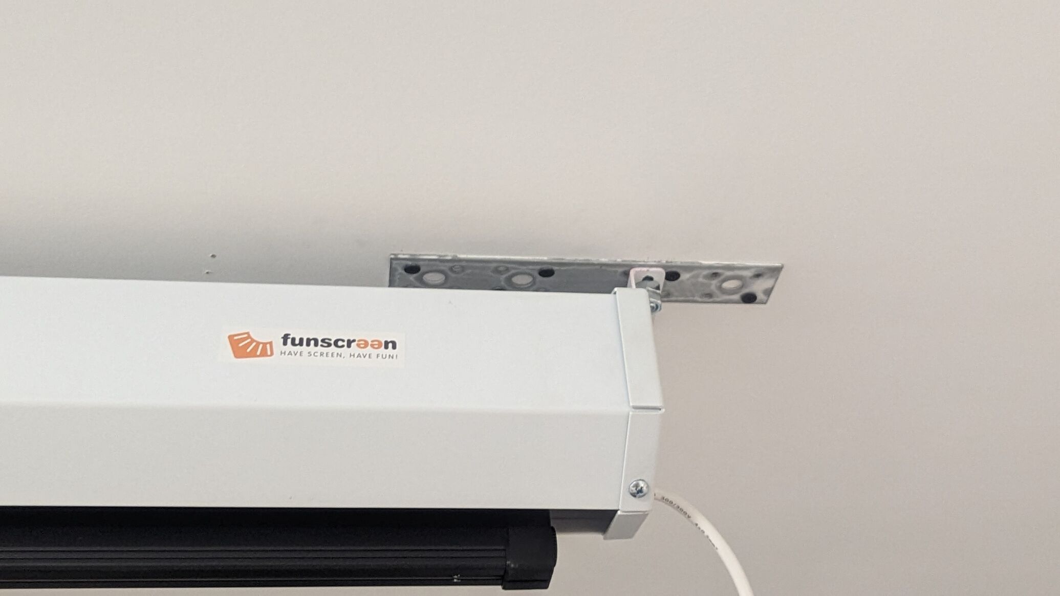

Meglettek. A detektor + mágnes+ a kivitelező is mondta hogy hol kell lennie. Ott volt.
Ő is az önmetsző gipszkarton csavart mondta.
Jelenleg így (alább a fotó) néz ki a felfogatás. A fém lapok vannak a profilokhoz fogatva. A csavar, amire felcuppantottuk a vásznat, annak meg csináltam helyet a gipszkartonban (megfelelő átmérő fúróval kb 4mm-t mélyítettem). Fogja, tartja, de azért óvatosak vagyunk. Nem alatta tartunk traccspartit.
Mégiscsak én szereltem fel, s nem egy szaki.
6-6csavar ment bele a profilokba szélenként.
Lézeres vízszintezővel lett pontos és egyenes a vászon (bár a házban túl sok derékszög nincs... régi svábház lett tuningolva).A kábelezése lehetne hosszabb. Hosszabbítóval kell megoldjam hogy ne legyen útban, illetve ne éktelenkedjen a mennyezeten.
Amúgy a vászon az én igényeimnek maximálisan megfelel. Lélektani határ alatt volt 2 év garival.A projektor konzol a következő projekt .
Az is már meg lett rendelve (egészen pontosan 2 féle, amiből 1 lesz). Nem lesz a menyezetre fúrva. Oldalról lesz "behajtva", ha mozi igény van.Milyen matt fehér festéket (spray) ajánlotok konzol-átfestêsre? Valaki csinált már hasonló kókányolást?

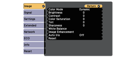

Szervusztok!
Lehet, hogy nagyon noob kérdésem lesz, de hadd tegyem fel.
Sok olvasgatás után vettem egy EPSON EH-TW750 projektort.
Jól működik, elégedett vagyok vele az áráért. Teljesen be tudok sötétíteni, és egy vásznat is vettem.
Viszont amikor sötétebb filmeket nézek - és tegnap az Alien abszolút ilyen volt -, akkor azt vettem észre, hogy ha hirtelen egy világosabb terület kerül a képre a filmben, akkor a projektor kb. 0.2-0.4 mp múlva megemeli a fényerőt, ezzel pedig a fekete felületek, ill. éppen (torzításkorrekció miatt) képen kívüli, de megvilágított terület háttérfénye is sokkal világosabb lesz.
Jól látom ezt a jelenséget? És ki lehet valahogy kapcsolni?
Ennél az ingadozásnál nekem a folyamatosan magasabb háttérfény is jobb lenne...

válasz virtualdog #60578 üzenetére
[ Szerkesztve ]

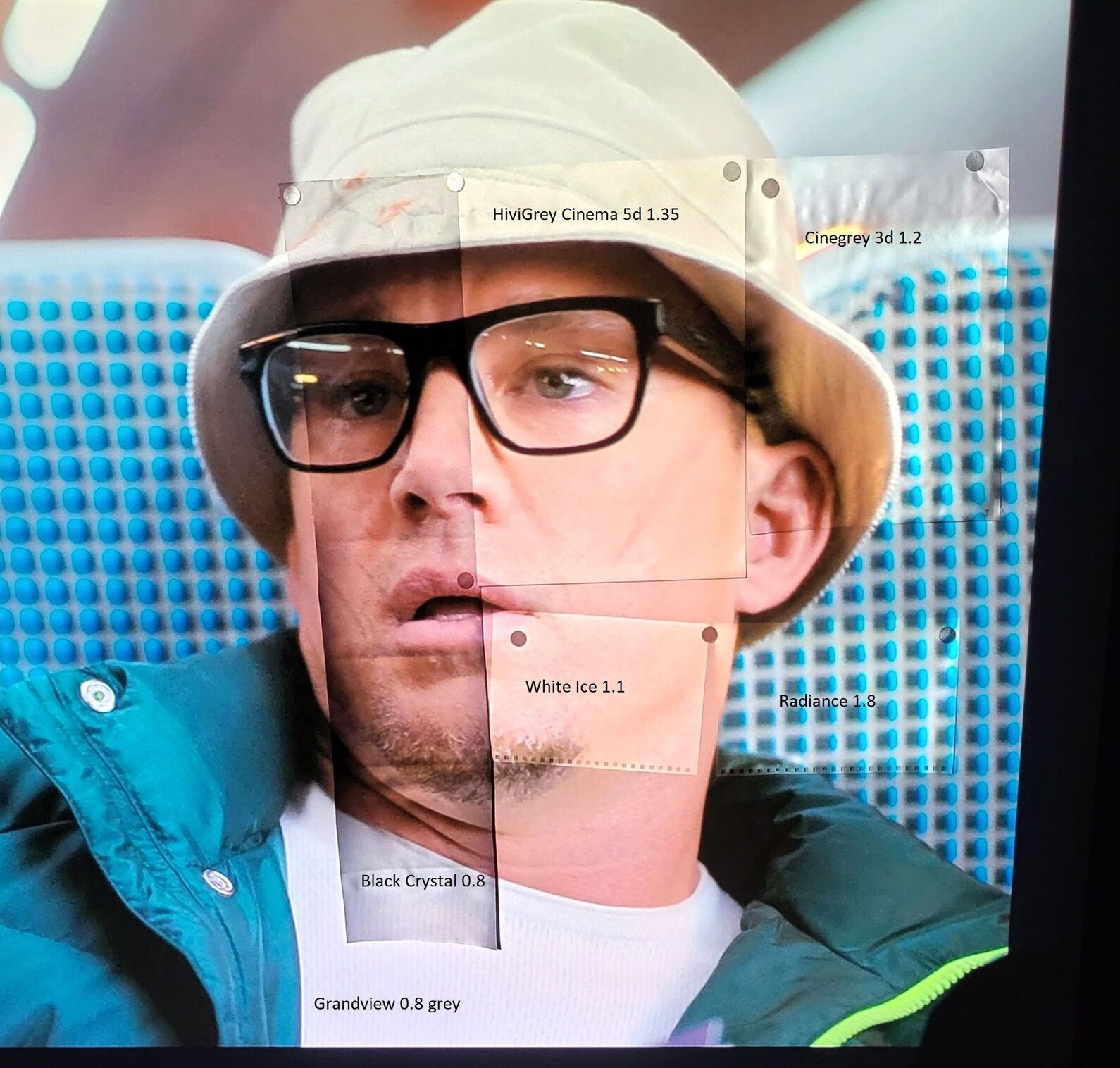

Megjött még az a 2 vászonminta amit rendeltem. Csináltam egy rögtönzött tesztet.
Igaza van Csenelesnek, nem minden ALR amire ráírják. Saját tapasztalatom:
- Ebayről jött egy Black Crystalnak mondott ALR. Szuper a fekete szint, de egy fényágyú kell hozzá sztem. Nekem kiesett, másnak bejöhet.
- Az elitescreen Cinegrey 3D szerintem valóban marhára csillog és hotspotos ahogy Khaosz is írta, ez lejött a kis viseltes mintát nézve is. Marha vékony, feszíteni kell, mert elhagyja magát. De van az a szög, mikor jó, csak hát nagyon kicsi az a szög.
- Screenline White Ice egy dedikált szobában szerintem ütős lenne, az én világos mennyezetes nappalimban sajnos megöli a feketét, meg amúgy is mélyebbhez szoktam. Inkább csak kontrollnak tettem be.
- Screenline Radiance 1.8 dettó, ráadásul nekem már sok is, így méginkább. Viszont ennek is meglehet a helye megfelelő környezetben, gyengébb fényerejű projektorral, vagy ha brutál méret kell.
- HiViLux Hivigrey cinema 5D ALR. Hát nem ALR. Szürke ALR szerű PVC anyag, de gyakorlatilag bárhonnan nézhető, nem hotspotol. Tartja feketét a grandview-el és mégis élénkebb a világosabb képrészleteken. Számomra ígéretes darab, esélyes ha legközelebb vásznat vennék.
