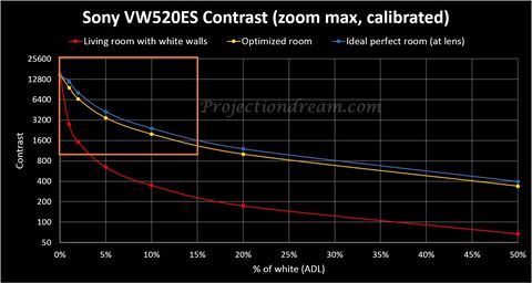

Ijk
Vhiktor #58224 üzenetére
Narancssárga kerettel jelöltem a filmeknél fontos tartományt. Játékra, sportműsorra, természetfilmekre húzhattam volna egy egyenes vonalat 1000:1 szinten 15%-tól egész 50%-ig, ott talán high-end dlp egy fekete lyuk szobában hozná egy tv képi dinamikáját. Abban az esetben nem is fontos 1000-1500:1-nél magasabb szekvenciális kontraszt, mert általában kevés a sötét tartalom.
Amint látszik nagyjából 3-4% ADL-ig vagy az optimális tartományban fehér falak között, amit Szepi linkelt mintakép sem igen több ennél, azért is tűnik jónak mert nem nagyon esik 1:1000 alá addig a kontraszt. A 15% már világosabb jelenet, szóval nem is kell koromfekete szoba filmezéshez, elég ha a fehér és a tökfekete között van hogy jó legyen a képi dinamika filmeknél.
Az ügyfél meg majd egyszer vesz egy ALR vásznat, Szepi jól jár mert akkor mégegyet elad neki.Feltéve ha fontos marad a vetítés neki, mert úgyis mindig benne van az emberben az előrelépés viszketegség.

Túlságosan videofil vagyok ahhoz hogy elviseljem fehér falak közötti nem létező ANSI kontrasztot. Jóformán mindig hiányzik a jó képi dinamika, csak a legsötétebb jeleneteknél lesz meg, ami valóban lesz egy VW270-el a magas szekvenciális kontraszt miatt. Általában aki megvesz egy több milliós rendszert, közben nem érdekli egyáltalán a helyiség alkalmassága és a dizájn mindenek előtt van (pl. hogy még ALR vásznat se), ott inkább státusz szimbólum a projektor mintsem hobbi, szenvedély.
szepi0808
Ha nincs megfelelő környezet (sötét falak, szőnyeg) akkor nem érdemes drága gépbe ölni a pénzed mert kontrasztod az nem lesz úgysem fehér falak között.
Ez sem teljesen igaz, mert itt is teljesen egyértelmű volt, hogy nem egy belépő szintű projektort tettem fel. Világos jeleneteknél persze romlott a kontraszt, de egyértelműen brutál volt még ott is a kép a minőségtől.
A másik pedig egy, hogy ALR vászonnal, akár tökéletes is lehetett volna a kép ANSI kontrasztban is. De a vevő a desing miatt a fehér vásznat akarta.
