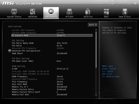

A BIOS-ban a keresés funkcióval találtam meg én is. Úgy simán a menürendszerben nem könnyű kiszúrni, legalább is a már említett ASUS lapnál nem volt az.
A kikapcsolásról hirtelen ezt dobta a net:
Disabling P-State on MSI A320M A Pro
To disable P-State on the MSI A320M A Pro motherboard, follow these steps:Accessing BIOS
1Restart your computer.
2Press the "Delete" key repeatedly during boot to enter the BIOS setup.
Disabling P-State
1.Navigate to the "Overclocking" tab in the BIOS menu.
2.Select "CPU Features."
3.Find the "Cool 'n' Quiet" option and set it to Disabled.
4.Locate "P-State" settings (if available) and disable them. -

Nem találtam meg BIOS-ban P state beállítást, ezért próbáltam meg kikapcsolt performance regulatorral. De még egyszer ránézek, hátha ott van valahol a P state. Az is lehet, hogy a feszekkel ha játszanék, stabilizálná a procit.
Hát én is örülök, hogy nem lett kuka a proci

Örülök, hogy megoldódott, bár furcsa, hogy nincs turbo. Korábbi tapasztalatom szerint a P-state off nem szokta a turbot kizárni. Bár ASUS lapnál volt nekem ilyen, nem MSI-nél.
Elvileg az energiagazdálkodás hibája tud ilyen restartot okozni, amikor a proci visszaveszi az órajelet automatikusan. Ezt küszöböli ki a P-State kikapcsolása.

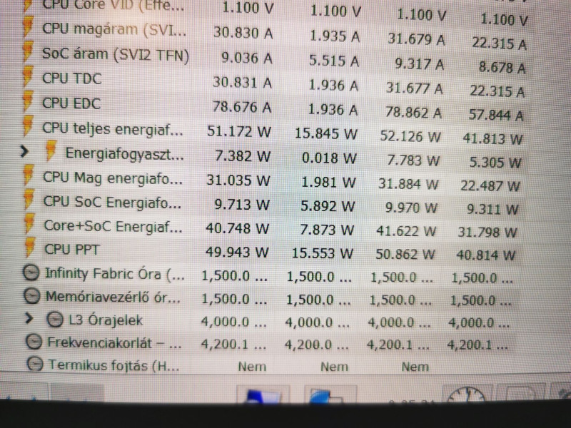

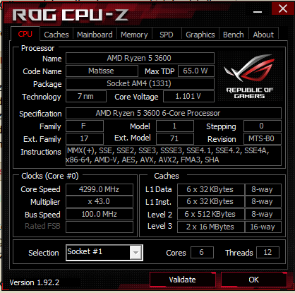

Kikapcsolt CPU ficsőrökkel stabil lett 4,2GHz-en, de nem egy jóféle proci. Feltettem 4,3GHz-re, így már elindult a Win11, de még a tesztelés előtt összeomlott a kernel, szóval el is engedtem.
Maradt egyelőre 1,325V - 4,2GHz-en. Kérdés hosszabb távon (akár évekig) elviseli e, ezt a feszt, 1,288V-ra drobbolja 100%-on.#39709CirrMee

"A gyári boost 4,2GHz-en viszont 1,35-el is hibázik."
ez nem feltétlen degradáció ; egy mezei 3600 -- főleg ha korai példány -- gyári boost esetén szeret magának akár 1.4V -t is kérni - nem véletlenül. Szóval fix fesszel nem feltétlen azért hibázik, mert leromlott az állaga, csak simán lehet, hogy 1-2 századmásodpercre kevés az 1.35V.

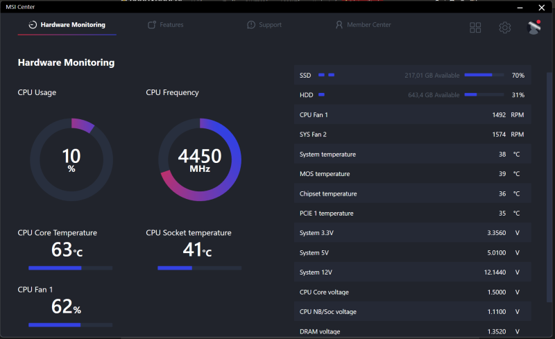

Mióta használod 1.3-al? Mennyi ideje? Évek óta?
Húztam egy kicsit a lefogató csavarokon a kedvedért, de CineBench alatt nekem maradt 61-62 fokos. Játék az más lehet.
Idle 32, szerintem jól van rajta.
Egy random YT videón láttam, ahogy a srác a SOC/Uncore OC mode menüpontot letiltotta ugyanebben a B450 PRO4 lapban, a többit hagyta auto-n és még úgy is ment neki, 4,5GHz-en a Windows 1.35V-on. Annyin nálam nem is posztol, úgy kellett törölnöm a CMOS-t, szóval a valami az a CPU lesz vélhetően.
Nekem egyébként elég a 4125Mhz is, inkább a fesz része érdekel... -

Sziasztok, egy most használtan aprózott 3600-nál azt tapasztalom, hogy nem ugrik csak 4GHz-re magától és 70 fok fölé megy úgy, hogy vizesblokk van rajta. Emiatt elkezdtem kézzel beállítani.
Asrock B450 PRO4 lapban BIOS 1,325V-al stabil 4125MHz-en. Így 6x fokos 100%-on.A gyári boost 4,2GHz-en viszont 1,35-el is hibázik. Hogy előnytelen darab vagy már degradáltan került hozzám nem tudom.
Ezt a BIOS feszt HWinfo szerint 1,28-ra droppolja CineBench alatt az alaplap.
Hagyhatom így, vagy ez még degradálja?Illetve 2x8GB 3200-as G.Skill RAM-om van, a pontos típus F4-3200C16D-16GIS.
Ez CL 16-18-18-38 időzítést tud a gyártó szerint.
Ennél érdemes esetleg megnézni valamit mást, vagy be kell tenni ezzel a gyári időzítéssel a gyári 3200-ra és ennyi? -
