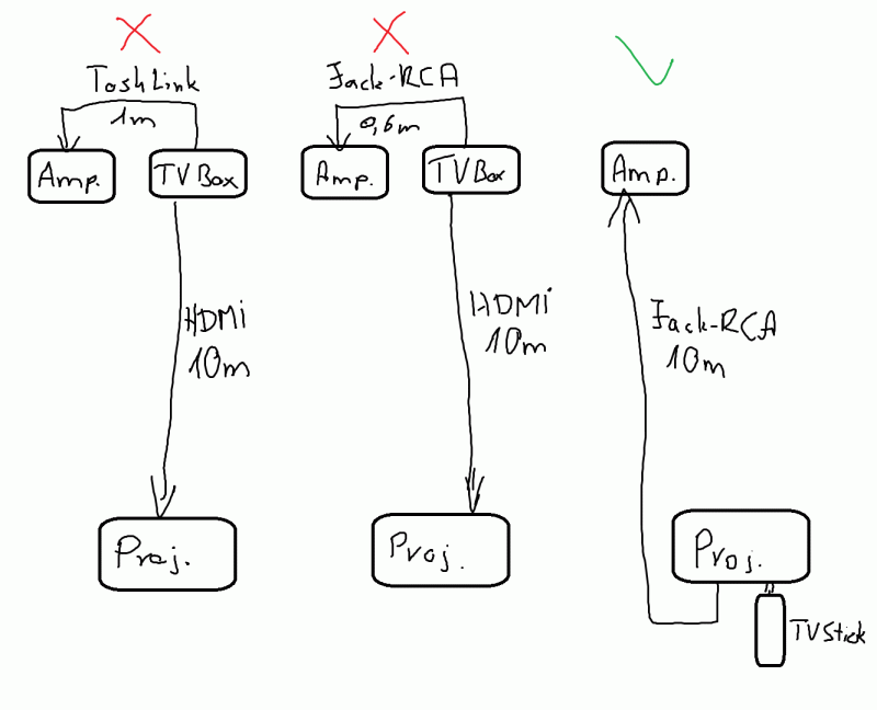

Volt egy kis időm ... próbálgattam...
1) XioamiTvBox - 1.5m HDMI - TV:
- kép: 1.5m HDMI-vel a Boxról
- hang: 0.6m Jack-RCA-val az erősítőbe (a Boxból közvetlenül):
CSÚSZIK2) XioamiTvBox - 1.5m HDMI - TV:
- kép: HDMI-vel a Boxról
- hang: 1m optikai kábellel az erősítőbe (a Boxból közvetlenül):
CSÚSZIK3) XioamiTvBox - 1.5m HDMI - TV:
- hang: 1m optikai kábellel az erősítőbe (a TV-ből!!!):
Kép-Hang szinkronban4) XioamiTvBox - 10m HDMI - Projektor:
- hang: 0.6m optikai kábellel az erősítőbe (a Boxból közvetlenül)
CSÚSZIK5) XioamiTvBox - 10m HDMI - Projektor:
- hang: 8m Jack-RCA-val az erősítőbe (a Projektorból)
Kép-Hang szinkronban... szóval úgy néz ki, hogy ha a TVBoxból megy a hang közvetlenül az erősítőbe, akkor van késés (több/kevesebb, a HDMI kábel hosszától függően)
... HA viszont onnan veszem a hangot, amiből végül "kijön a kép" (TV/Projektor) akkor minden OK a hanggal, attól függetlenül, hogy analóg, vagy digital vonalon érkezik az erősítőhöz. -
totoka2
Celithrandi #68387 üzenetére
Bocs... próbáltam egyértelműen leírni, de itt egy gyors skicc (bocs a minőségért ... első wacom-os rajzom).
Próbálom a lehető legegyszerűbben összerakni ...
Az erősítő sima sztereó, nincs HDMI bemenet csak RCA/OPT/USB. -
totoka2
Annyira kicsi a csúszás, hogy csak most tűnt fel, de csak kb 2-3 hete van meg a projektor.
Eddig is feltűnt néhány magyar filmnél (szinkronosnál nem feltűnő), de most egy YT klippnél tűnt fel nagyon.
Alapból egy állványon volt próbálva a projektor, és közvetlenül a hátába dugva a Xiaomi okosító (ráadásul egy másik /Xiaomi Mi Stick ami közvetlenül a HDMI csatiba megy, nem pedig a Mi TV Box, amihez mindenképpen kell HDMI kábel a csatlakoztatáshoz/). A hang pedig egy Hosszú jack-RCA-val volt bekötve az erősítőbe. Itt még nem volt észrevehető csúszás!
Most felkerült a projektor a mennyezeti tartóra, és a 10m-es HDMI kábellel az erősítő melletti Mi TV Box-ra lett rákötve .. és a hang Optikain mehet így az erősítőbe.
Van itt sok változás ... majd nekiállok egyenként minden elemet/konfigot tesztelni, csak azt hittem a tapasztaltabbak csak úgy csípőből rávágják mi a rossz -
totoka2
Van egy Blitzwolf V10 projektorom. Egy 10m-es HDMI kábellel van rá kötve egy Xiaomi Mi TV Box, amiről etetem (leginkább Youtube/NAS). A hang a TV Box-ból 1m optikai kábellel az erősítőbe megy.
A problémám, hogy egy nagyon kicsivel el van csúszva a hang az erősítőn. Az erősítőben nem tudok késleltetést állítani, A TV Box-on pedig csak annyi hangbeállítás van, hogy automatikus/PCM/Passthrough-ban küldje-e (próbáltam, mindhárom állásban ugyanaz a késés) . A hangot próbáltam sima Jack-RCA kábelen is átvinni, de megmaradt a csúszás.
Ha a projektor eépített hangszóróján hallgatom a hangot, akkor tökéletes szinkronban van a képpel.
Van valakinek ötlete, hogy mivel lehet a csúszást kiküszöbölni, vagy csökkenteni?Esetleg a HDMI kábel cseréje optikaira segíthet rajta?
