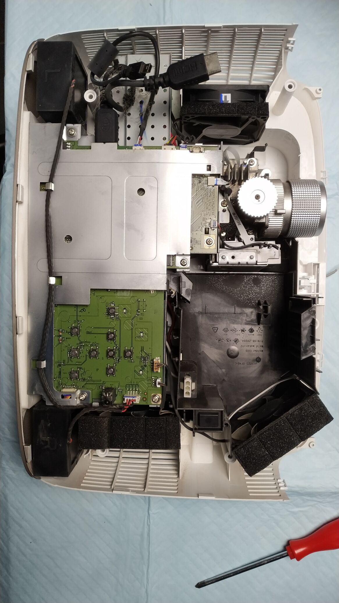

Az objektív a vetítőknél ugy van megtervezve, hogy ha porosodik is sohasincs fókuszban a porszem a lencséken. Szóval a vásznon szemmel láthatatlan jelenség. Az élességet minimálisan és a kontrasztot degradálja de csak mérhető! Ha köralakú szurke foltokat látsz fekete kép vetítése esetén akkor a por a kepalkotás utjábn van a DMD és az objektív belépő fele között.

Front lencsét nézted már, nincs rajta valami? Ha az tiszta, akkor mozgasd a fókuszt koppanástól-koppanásig. Ha a folt valahol kiélesedve egy szösz árnyékává válik, akkor az az: kosz, amit érdemes lehet kitakaríttatni. Ha nem lesz éles, akkor is lehet kosz, de akkor olyan helyen van, ami ezzel a módszerrel nem lokalizálható. Legrosszabb esetben lehet LCD, tükör vagy szűrő hiba is, ami viszont szerviz.
