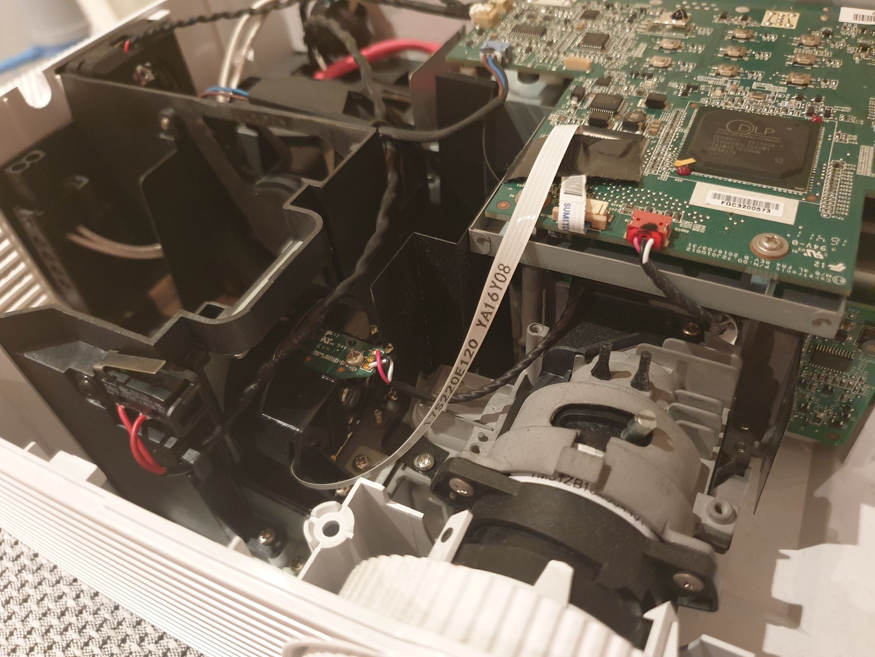

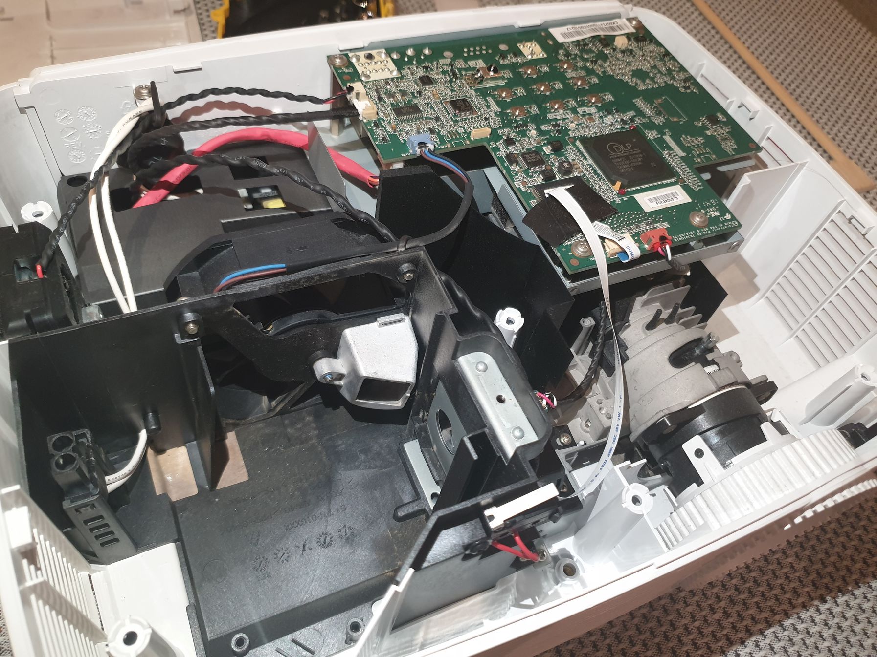

Megpróbáltam állitgatni a frekvenciát amit több kevesebb sikerrel hoztam össze, mivel egy chromecast és egy xbox áll rendelkezésemre, a laptopon csak usb c van, dongle nincs.
Tisztán hallható a ventillátor süvitése, az nem ad hangot. Tisztán hallható a szinkerék felpörgése sötét után, az sem ad hangot ami elkülönithető a ventitől.

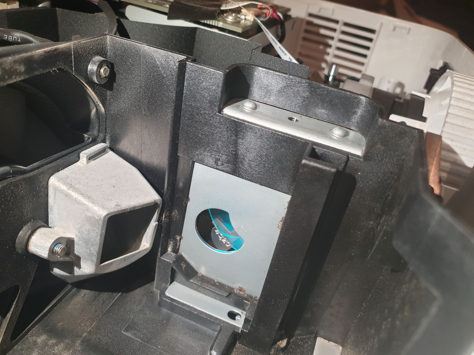

Szétszedtem, mert miért ne. Teljesen pormentes belülről ami egészen meglepő, egy év után, a tetején rendszeresen áll a por.
Azért belülről eléggé chinesium az egész, a gyártás során megkarcolódott lemez (ugyan az a szürke lemez amiből a számitógép házak vannak) elkezdett korrodálni foltokban. A DLP szinkerék egy darab ultrahanggal hegesztett műanyagban házban ül, a tengely vége látszik ki. Külön nem javitható látszólag.
Körbe-körbe hallgatózok, szerintem a tábpól jön ez a hang. A bal hátsó sarokból hallani egyértelműen ahol a táp van, nem a keréktől jön elölről.
Az a kérdés mi adhat ki ilyen hangot. A tápon van pár kondi (elektrolit és kerámia), két tekercs, mosfetek, két kicsi trafó, ellenállások. -

Azt esetleg ki lehetne próbálni, hogy különböző képmódokban (60 Hz, 25 Hz, 24 Hz stb.), amikor biztos más fordulattal forog a színkerék, lehet-e a kattogás hangjában is változást hallani. Ha igen, akkor tényleg esélyesebb a színkerék. Ha nem, akkor venti (annak a fordulatszáma ugyanis nem függ a képmódtól).

az a gond, hogy csak akkor van a kattogás mikor kép is van. elindul a projektor, szépen süvit a venti, majd mikor bekapcsol a kép elkezd kattogni. sztm ez a szinkerék lesz.
