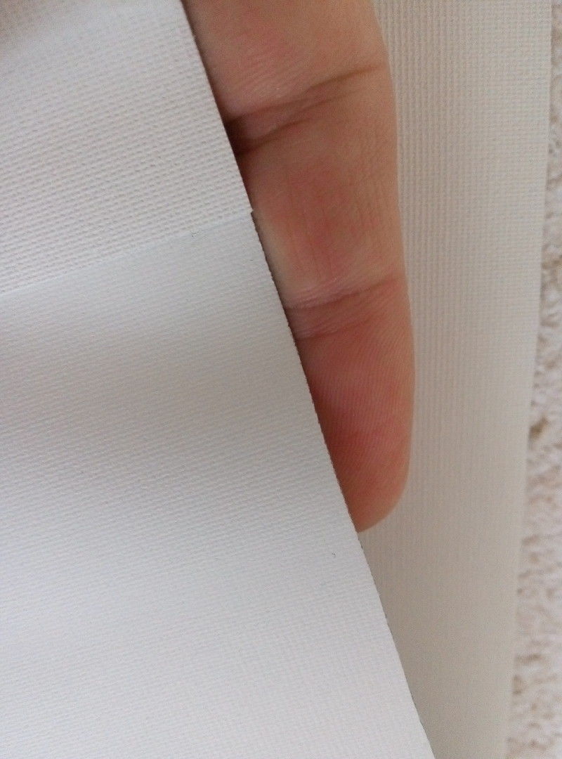

Visszapillantottam (#39086) kokokka hozzászólására, de szerintem ő a Tupplurnak nem jó felére vetít.
Ahogy az IKEA oldalán is látható, sötétítőként történő alkalmazás esetén a henger és így a vászon barázdás felülete is a szoba felé esik, a sima felület néz a nyílászárón kifelé. De ez így logikus is, hiszen ha fordítva szerelnénk fel, akkor a lehúzott vászon és a nyílászáró falfelülete között ott lenne a henger átmérőjének megfelelő rés (4...5 cm), amin sokkal több fény szűrődhetne be, mint a gyártó által ajánlott módon felszerelve. Ekkor ugyanis a vászon szinte teljesen rásimul a falfelületre.
Egyébként a Tupplur vászonanyagának belső felülete tényleg olyan, ahogy kokokka írta, valóban emlékeztet a viaszos vászon asztalterítőkre:
Tupplur belső barázdás felülete
Tupplur külső simább felülete
Mi több, a Szepi által kínált vetítővászon felülete is hasonlóan barázdás, de nyilván szabályosabb és irányítottabb:
Screenline Diamond 1.4 vászonanyag felülete
Ennek lényege valószínűleg az, hogy a fényt a fényvisszaverő prizmához hasonló kialakítás által visszairányítsa a néző felé (ebből áll elő a sima diffúz felülethez képest nagyobb nyereség), ugyanakkor mivel maga az anyag elemi felülete mégis diffúz, ezért nem hotspot-ol.
A kérdésedre válaszolva: véleményem szerint érezhető különbség van a Tupplur két oldala között (vetítés szempontjából). És én inkább a belső (barázdás) felületére lőnék.
