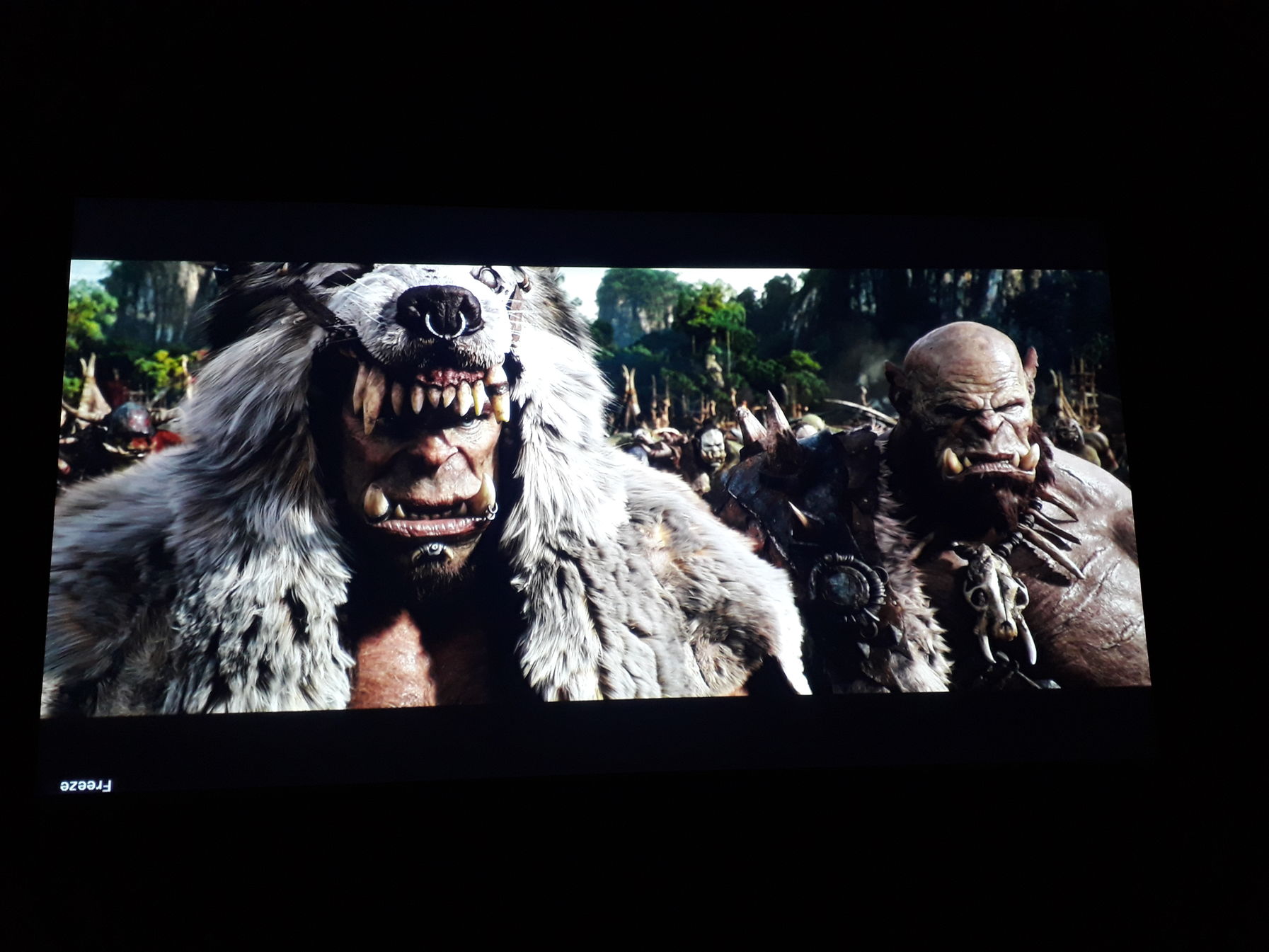

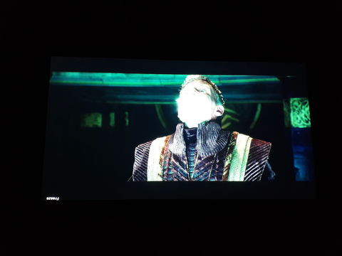

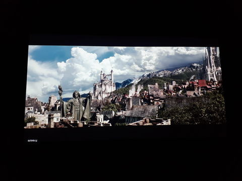

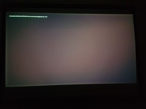

Kozben megerkezett nekem az LG PF1500G
Sok idom nem volt tesztelgetni.
Viszont ami egybol szemet szurt az, hogy van egy bizonyis "glow" de csak akkor latszik amikor full fekete minden.
Meg nem sokat jatszottam a kontraszt/fenyero/gamma dolgokkal de ez erosen hatterfeny ateresztesnek tunik.
Amugy film kozben nem latszik, es egyaltalan nem ilyen borzalmas mint itt a kepen.
Viszont annak tokre orulok, hogy sikerul visszaadni ezzel a keppel,azt hittem ezt hiaba fotozom ebbol sokat nem lattok majd.
Kepernyo jobb reszen kozepetol jobbra erosebben latszik.
Ezek mennyire "altalanos" problemak?
Vagy ez akkor mehet is vissza ahogy van mert ilyennek nem szabadna lenni?Mert ezt leszamitva csak a huuuhaaa ez milyen szep es brutalisan eles-kontrasztos gondolataim vannak amikor film megy.
Ossze se lehet hasonlitani a regi 700as HDs tesojaval.
Fenyeroben is mar a medium is majdnem sok.
Szoval mindent osszeteve nagyon jo a gep, csak ez a glow nekem uj, a reginel ilyet nem lattam...[ Szerkesztve ]

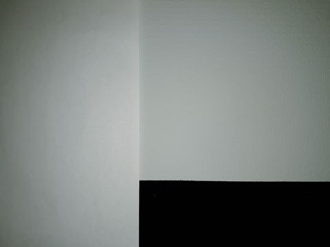

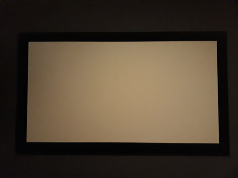

Írtam múltkor hogy a festők által világosszürkére bekevert fél éves maradék falfestéket használtam fel vászon átfestéshez, és hogy pont a második réteg végére felkapta a feloldatlan kis fehér festékrészecskéket és hogy ez miatt nem lett teljesen homogén a festés.
Na múlt héten bementem a legközelebbi festékboltba körbenézni, ez hivatalos polifarbe kereskedés volt, volt nekik készleten minden szín és a palettáról kinéztem a legvilágosabb szürkét. Ennek az a neve hogy "lisztes üröm" és 1 liter kb 2200Ft lehetett belőle.
Megcsináltam újabb 2 rétegben a festést hétvégén, immáron teljesen homogén felületet kaptam. Ráadásul a 4 réteg festéknek köszönhetően teljesen megszűnt a fehér jeleneteknél a rácsosság ami az üvegszálerősítéses vászon saját téglalap alakú textúrázottságából adódott.
Száradás után bekereteztem a velúr tapétával. Sajnos este 9 után értem csak oda hogy elkezdjem felvágni a tapétát, nem gondolkodtam csak csináltam, úgyhogy végig körbe sikerült 10cm-es keretet gyártani. Persze az csak akkor esett le hogy ilyenkor torzul a 16:9-es arány mikor feltettem fél 11-kor a falra és rákapcsoltam a projektort
Gondoltam a maradék tapétából vágok még a két szélére egy-egy 2cm széles csíkot, de igazából egészen élvezhető így is. Kodi alatt az óra fele kilóg a keretre ennyi, de amúgy úgyis szélesvásznú filmeket nézünk szóval abszolút nem zavaró, lehet hogy marad így:Valahova elkevertem a nyomtatott H499-es lapot, ez az árnyalat pont a kettő között van. Ha annál 0,8-as a gain, akkor ennél kb 0,9-es:
Nem adják jól vissza a képek de ilyen vastag keret mellett még jobban kijön hogy a fekete valójában csak sötét szürke:
