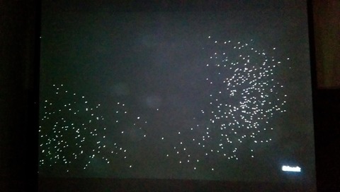

Hi Mindenkinek,
A napokban megjelent pár pixelhibának tűnő fehéren világító pixel az Optoma HD66-om képén, majd, egyre több... utána olvastam és valószínűleg DLP chip probléma lesz.
Csatoltam egy képet ami kb érzékelteti a problámát. Használom azóta is, mert per pillanat nem tudom eldönteni, hogy ilyenkor mi lenne a jobb megoldás, egy új készülék vásárlása, vagy ezt javítani. Eddig nagyon meg voltam elégedve a projektorral.
A döntést nehezíti, hogy nemrég vettem hozzá egy új izzót is, mert a jelenlegi az élettartama végefelé jár.
Amit olvastam még későbbi lehetséges hibaforrásként, az a color wheel, nem tudom ennyit megéri-e kockáztatni egy elég idős cuccon.Ha bárkinek van tapasztalata vagy javaslata, azt köszönöm előre is, elég tanácstalan vagyok!
Üdv
[ Szerkesztve ]
.DLL
válasz ferkomes #33040 üzenetére
Egy DMD chip kb. 60e lesz bele, pl.: [link1] [link2]
Hány óra van a jelenlegi lámpában? Nagyon régi lámpát nenagyon használj, mert az életciklusa végefelé egyre több infra fényt (vagyis hőt) is sugároz ki magából, ami okozhatja a DMD túlmelegedését.[ Szerkesztve ]

.DLL
válasz ferkomes #33043 üzenetére
Nem feltétlenül a te hibád, gyenge széria is lehetett a DMD-ből ilyen előfordul, de tény, hogy nem kell megvárni amíg az izzó megdöglik. El lehet érni 4-5 ezer órát is, de amire felfigyeltem, hogy pl. a Benq W9000-nél 2/3 ezer (normal/eco) óra van megadva utána szól a projektor, valszeg nem véletlenül. Ebben sincs más izzó, mint a többiben, elérhetne több üzemórát is, de inkább idejében szól. És így van az, hogy majd' 10 évesen még pixelhiba mentes, pedig ebben apróbb képpontok vannak (vagy nagyobb DMD, ezt nem tudom), szerencsére az előző tulaja is idejében cserélt izzót, mikor kellett.
[ Szerkesztve ]

Van egy Benq TW523P típusú projektorom. A menüjében nem tudom kiválasztani az "AUTO" beállítást 3D-ben. Mi lehet a gond. Utoljára mikor néztem nem volt vele gond. (kb. 3 hete) -
adamcsik
Ha beteszek a BD lejátszóba egy 3D-s filmet, akkor is ugyanez a helyzet.
