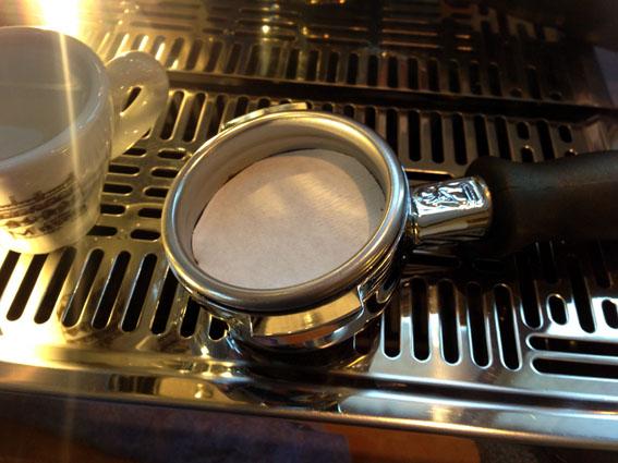

bármi érvényes, ami a korrekt kioldódást segíti. a pogácsa tetejére rakott filterpapír egyáltalán nem olyan hülyeség, sőt, állati jó megoldás lehet (bár kicsit körülményes).
azt az egyet viszont tényleg nem hiszem én sem, hogy a te gépednél bármi ilyesmire szükség volna. nyilván frankó őrleményt kell tenni teljesen egyenletesen eloszlatva a szűrőbe, majd nem rosszul tömöríteni. de azt egyszerűen nem hiszem, hogy a vízterítő/felsőszűrő komoly rombolást végezne egy ilyen szintű gépnél.

Ha ez a pogácsa tetejére rakott szűrő megoldja a problémát, akkor helyére kerülnek a dolgok. Mert azért itt hatalmas előnyök is vannak, kezdve a saturated group hőstabilitásától a nyomásprofilírozásban rejlő rengeteg lehetőségig.
Rádobni a lemezt csapolás előtt a kávépogácsára pedig nem nevezhető komoly bonyolításnak. -

Az LM Strada EP otthoni megfelelője, (Shot Brewer EP), ahol lehet a karral nyomás profilírozni.
Amit írsz a kávépogácsa feletti szükséges vízrétegről, az megerősít abban, hogy talán mégis ez a mahinálás a nyerő, mert így tényleg optimálisabbak a kioldódás feltételei, mint telipakolt szűrővel. De enélkül a "védelem" nélkül az a bizonyos áramlás a szűrő felett úgy tűnik szétzilálja az alacsonyabb pogácsát. Itt is jól jönne egy üvegfalú szűrőkosár, hogy ezt le lehessen ellenőrizni. -

Rakok fel fényképet, ha így szóban nem érthető, de a gépemnél elég furmányosan jön ki a víz a fejből. A felsőszűrő nem szorosan ül fenn a fejen, és a csavarja úgy van kialakítva, hogy a tengelyében lévő zsákfuratába oldalról négy furat csatlakozik. Ezek éppen a fej felülete alá vannak pozícionálva. Így a víz nem lefele spriccel, hanem kereszt irányban (négyfelé) oldalra. Ez a laza felsőszűrő oldalán törik meg, és oszlik szét valamennyire, amíg átjön a szitán. Hogy ez jó megoldás-e, vagy nem, nem tudom, ahogy jeleztem és eddig tapasztaltam, szerintem nem annyira. Például feltűnő, hogy nálam a nyitott karnál eddig mindig egy adott helyen, (történetesen a karral szemközti oldalon) valahogy kevésbé záródott a kávésugár. Azért mindig egy helyen, mert ez a keresztirányú spriccelés is mindig ugyanarra mutat, mert a csavar így ütközik. Tehát kialakul valamiféle nem egészséges áramlás, ami ezt eredményezi. Ez például a filterrel megszűnt.
Ami a víoszlop felépülését illeti, ez a gépemen szivattyútól függetlenül nagyon kíméletesen történhet, mert tudok a nyomással játszani. -

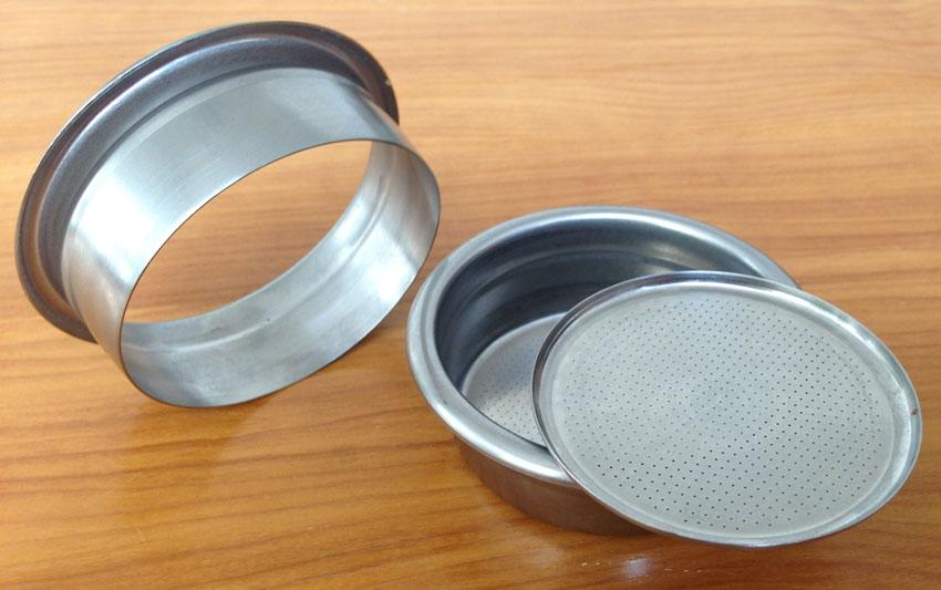

Erre én is rátaláltam (utólag, de ennek nyilván semmi jelentősége), mikor azt a videót visszakerestem, ahol egy üvegfalú szűrővel mutatják a csapolást.
Így már készül a folytatás, egy megskalpolt szűrőből az a fedél, amit a filter helyett, vagy a filterrel együtt a pogácsára rakok. Sőt már az a rugó is kész, amit még erre rárakva ad egy konstans előfeszítést is a szendvicsnek. Hogy ebből mi az, ami beválik, az nyilván hosszas próbálgatás után derül ki. -

@ "Van egy érdekes szituáció a kávéfőzőmnél, amire lehet, hogy sikerül megoldást találnom. Arról van szó, hogy ez a gép elég érzékeny az előkészítésre, és úgy tűnik, akkor korrekt a szűrő megpakolása, ha a tömörített kávé hozzáér a felső szűrőhöz. (Ez a gép profi használója, Nezvál Máté első és legfontosabb instrukciója volt, és úgy tűnik, valóban.)"
Na ezen most el fog indulni a negyedik iraki háború....
Én amióta a profi(bb) kávézás útjára léptem, mindenkitől azt hallom, kell lennie résnek a pogácsa és a felső szűrő között, különben
1) nem tud teríteni rendesen a zuhany, és
2) a nyomás ráadásakor szétveri a pogácsát a víz, és egyébként is
3) megég a kávé már az elején.Az 1) és 2)pontot ki tudod küszöbölni:
a) rezgő szivattyúval, mert ott fokozatosan épül fel a nyomás, és
b) előáztatással rotorszivattyúnál.A 3) ponton nem tudsz segíteni.
Na most én erről azt gondolom, hogy Nezvál Máté talán azért javasolja ezt, mert a vendéglátós gyakorlatban kisebb hiba jelentkezik a rossz tömörítés miatt, mert a felső szűrő csinál egy pót tömörítést, és összefogja a rosszul tömörített őrleményt, így összességében lehet, hogy működik.
hifis50
Van egy érdekes szituáció a kávéfőzőmnél, amire lehet, hogy sikerül megoldást találnom. Arról van szó, hogy ez a gép elég érzékeny az előkészítésre, és úgy tűnik, akkor korrekt a szűrő megpakolása, ha a tömörített kávé hozzáér a felső szűrőhöz. (Ez a gép profi használója, Nezvál Máté első és legfontosabb instrukciója volt, és úgy tűnik, valóban.) De így a legkisebb dupla szűrőbe, a névleg 14g-osba is kávétól függően 20 - 22g-ot kell tömni. Ez viszont szimplaként, sőt sokszor sima duplaként is nagyon tömény eredményt ad. A mostani kávéval nekem legjobbnak tűnő 11 - 12g meg sok a szimplaszűrőbe.
Szóval kéne egy olyan felállás, ahol nem kötött a térfogat, de mégis kordában van tartva a pogácsa. Ezért az ugrott be, hogy veszek egy felsőszűrőt, és ráteszem a tömörített kávé tetejére. De mivel kapásból ilyen nem volt otthon, elsőre próbának egy filter papír is megtette.
Nekem úgy tűnik, sokat javít a helyzeten, vagyis akár csak ezzel is működik a korrekt kioldódás. A nyitott karral ellenőrizve sokkal egyenletesebb, szebb a lefolyás. Továbbá takarításnál látszik, szinte semmi kávé nem megy visszafele, a fej felé.
Tehát nekem eddig bíztatónak tűnik a dolog, de még lesz folytatás. -

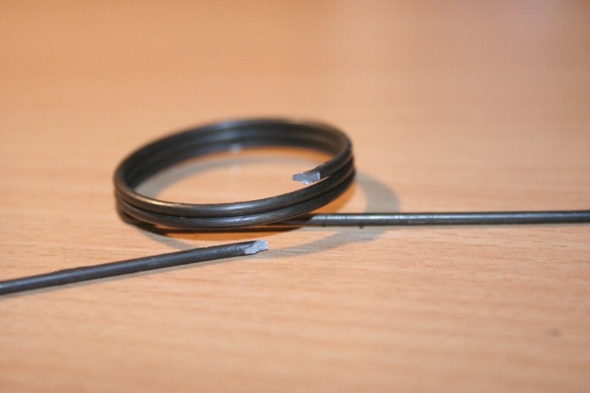

Nnna, az adagoló rúgó megadta magát a Mazzerben. Kemény 320 HUF lesz a pótlása (meg vagy 1200 a szállítás
) Emellett természetesen tökéletesen működik, csak a kart kézzel kell visszatolni. Jó masszív kis gépek ezek
