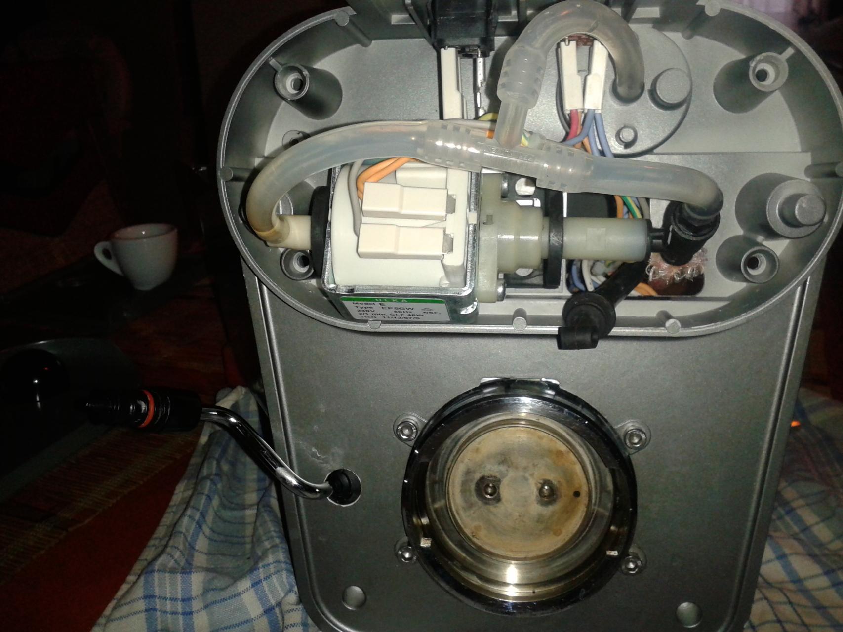

Üdv néktek!
Tegnap szerte-szét szedtem a kicsi Babymet!
A múltkor írtam, hogy az aljánál ( is ) csepeg. Víz szokott állni használat után alatta.
Belülről az alsó részen, a házban nem volt víz, meg csöpögés nyomát sem láttam. Valószínű szerintem, hogy a tálcába, ha gyorsabban érkezik a víz a háromjáratúból, akkor fröccsen ki valahogy.
De, ha már itt jártam akkor pumpa rögzítő konzolját is kihézagoltam egy nagyon speciális távtartó elemmel ( egy radírból vágott 3 mm széles darab ), mert eléggé nagy mozgásteret hagyott a pumpának és berezonált. Így viszont f@sza csendes lett.Aztán megcsináltam a gőzcsapot Sid utasításai alapján, hogy ne csöpögjön.
Utána pedig azt a fekete műanyag konzol csavaros rögzítőit ragasztottam meg, mert le voltak törve. A múltkori szétszedéskor vettem észre. Pillanatragasztóval csináltam, remélem bírni fogják. Egy jó óra múlva kibírták a csavarozás már. Bár csak lazára csavartam, nem mertem meghúzni. Majd legközelebb, de szerintem így is jó. A helyén tartja most már a konzolt az lényeg.
Arra nincs valakinek ötlete, hogy a háromjáratút hogy szedjem le? Mármint az imbusz csavarját.
Az egyik szépen, bár nehezen, de meglazult. Viszont a másik az istennek sem akart. Már valaki próbálta leszedni, az látszott rajta, de szerintem neki sem sikerült. Eléggé szét volt már díbolva a feje belülről.
Hogy kéne azt leszedni?
Ki akarom jól puceválni, mert egy kicsit csöpög a fejből is a víz felfűtéskor. Annyira nem zavaró, mert kb. percenként csöppen egyet, de annak mégsem kéne.
Vagy sz@rjam le, mert nem veszélyes? -

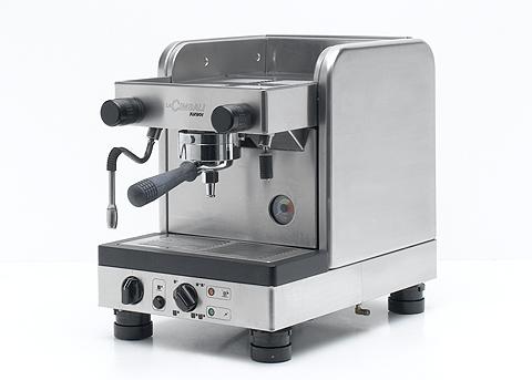

na, emberek, akkor aki feljebb akar lépni, itt a lehetőség, ez egy igazi halálcsillag! lecsapnék rá, ha nem lenne a bfc junior (névrokonok
), de van és azt már végső megoldásnak remélem
walter70
Nem,simán bele tudtam dugni a csőbe.Úgy nézett ki,hogy ha nem mozgatod,nem tud kicsúszni.Amúgy a gép hátsó részén van egy kis műanyag "nyelv," gondolom a plusz víz elvezetése a dolga,mert a csepptálcába ér bele.Na a víz ez mellett folyt ki,és a tálca alján lévő két lyukon pedig a pultra.
fragola.6035
A La Cimbali Junior-t még nem adtam el. Még próbálgatom, lehet, hogy teszek bele Procon pumpát, most hoztam egyet az Expolyból egy másik gépbe, de pont belefér a Cimbaliba is.
Hamarosan el fogom adni. Minden felesleges baromságot kiszedtem a gépből, így már jól működik, a hőmérséklet is jól reagál a bojlernyomás változtatásra. Méreténél fogva háztáji gépnek is igen alkalmas.
