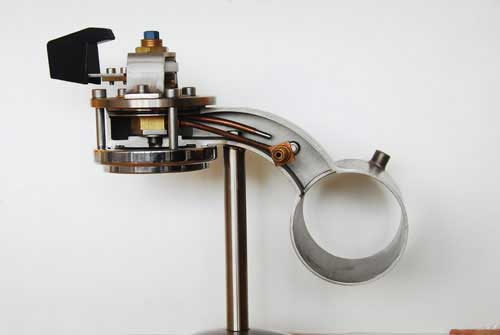

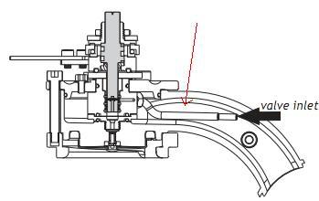

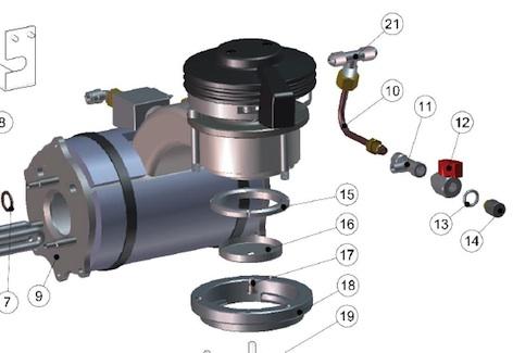

a szűkítő eredeti elhelyezkedése az MP főzőfejben az alábbi képeken látható (valve inlet):

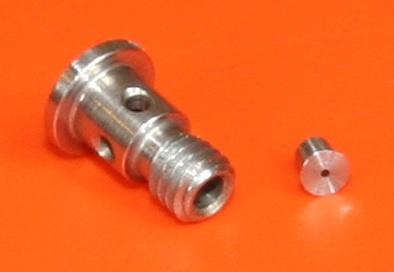

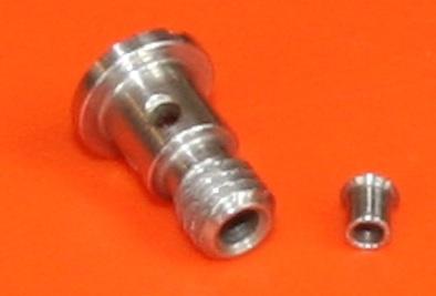

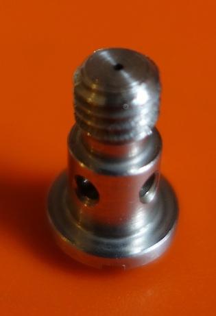

Összejött egy akár véglegesnek mondható szükítő a kávégépembe. Azért a feltételes mód, mert a szűrőtartó csavar nem éppen az ideális hely, de ide a legkönnyebb betenni (és kivenni). 0,9mm-es furat lett a nyerő, így 50-től 90ml a vízszállítás 10 másodperc alatt, tehát benne a kívánatos tartományban. Egyenlőre jónak tűnik, de nyilván sokféle kávén dől el, beválik-e.
Csak érdekességképpen, ennek az LM gépnek a komplikált menürendszerében van egy "flow rate" menüpont is, amire azt hittem, hogy elegánsan megoldja a problémát, de nálam nem csinál semmit, hiába változtatok az értékén. Azt még mindenképpen szeretném kideríteni, hogy életre kelthető-e, de ehhez valószínű a gyártóhoz kell közvetlenül fordulnom.
