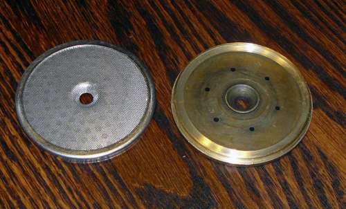

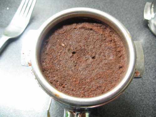

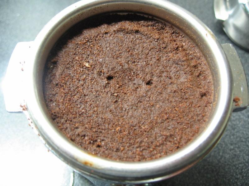

Nekem az Ascaso-n gyarilag ilyen sok furat volt es a pogacsaba egyenkent mintha lyukakat furt volna. Egy uj felsoszuro sokat javitott a probleman.

Még esetleg daráló probléma is lehet. vagy 8-10 Mazzer SJ volt már nálam, de eddig mindegyik ütött. Elég rendesen. Főleg a felső késtartó öntvény. Megforgatva esztergagépbe gyalázatos látvány.

a vízterítőm ilyen, 6 lyukú. az egyik egy eredeti faema family, a másik a gyárija, mindkettő jó méret (a gyári kicsit magasabb). dupla felsőszűrővel én is próbáltam már, nem volt elég jó, viszont nem is ilyen módon voltak, mint ahogy írod, hanem a gyári, szar, vékony lemezke és egy sima expolygonos ipari felsőszűrő.
szerencsére kipróbáltam most a közös rendelésből az ims 35 mikronos rancilio peremes felsőszűrőt, és végülis rámegy, úgyhogy most adtál egy tippet, belülre megy az ipari, kívülre meg egy rancilio. ez utóbbiba gondolom behajtható a faema-féle csavar, csak behajlik a lemez, ugye? (a ranciliónál sík a felsőszűrő és kiáll a csavar, a faemánál süllyesztett)
fragola.6035
Volt nemrég nálam egy ipari Gaggia. A vízterítőjén 2 furat volt. Két darab felsőszűrőt tettem egymás tetejére, a külső peremes volt, így a két felsőszűrő között 3 mm vízréteg volt. Jó lett
Aztán fúrtam a vízterítőre még 4 furatot és minden megoldódott.
Szerintem ez lenne az ideális vízterítő:Minél szűkebb szövésű felsőszűrő lenne ideális, a 35 mikronos IMS jó lehet.
