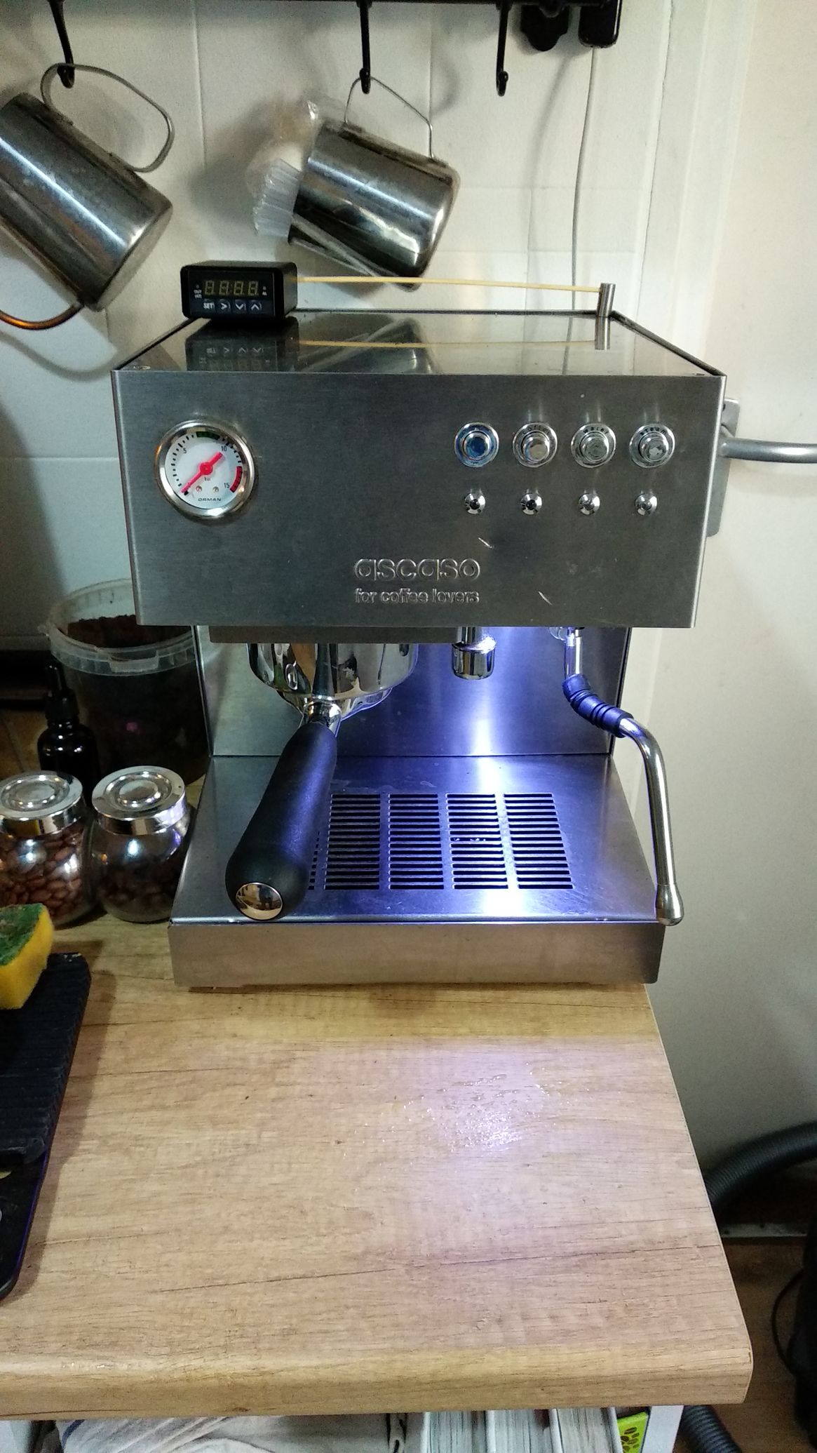

Bénán nyomkodtam mert a képet néztem közben, határozottabban,pontosabban kicsit rajta tartva kell bekapcsolni.
Zolnagy: ja itt minden kávéfőző mellett ilyen zacsik vannak, ez kétségtelen.😱 /bár ez nem promo videó, csak a fényt mutattam be az itthoni automatán, de ettől még senki se szaladjon se ilyen gépért, se pj kofiért!!/

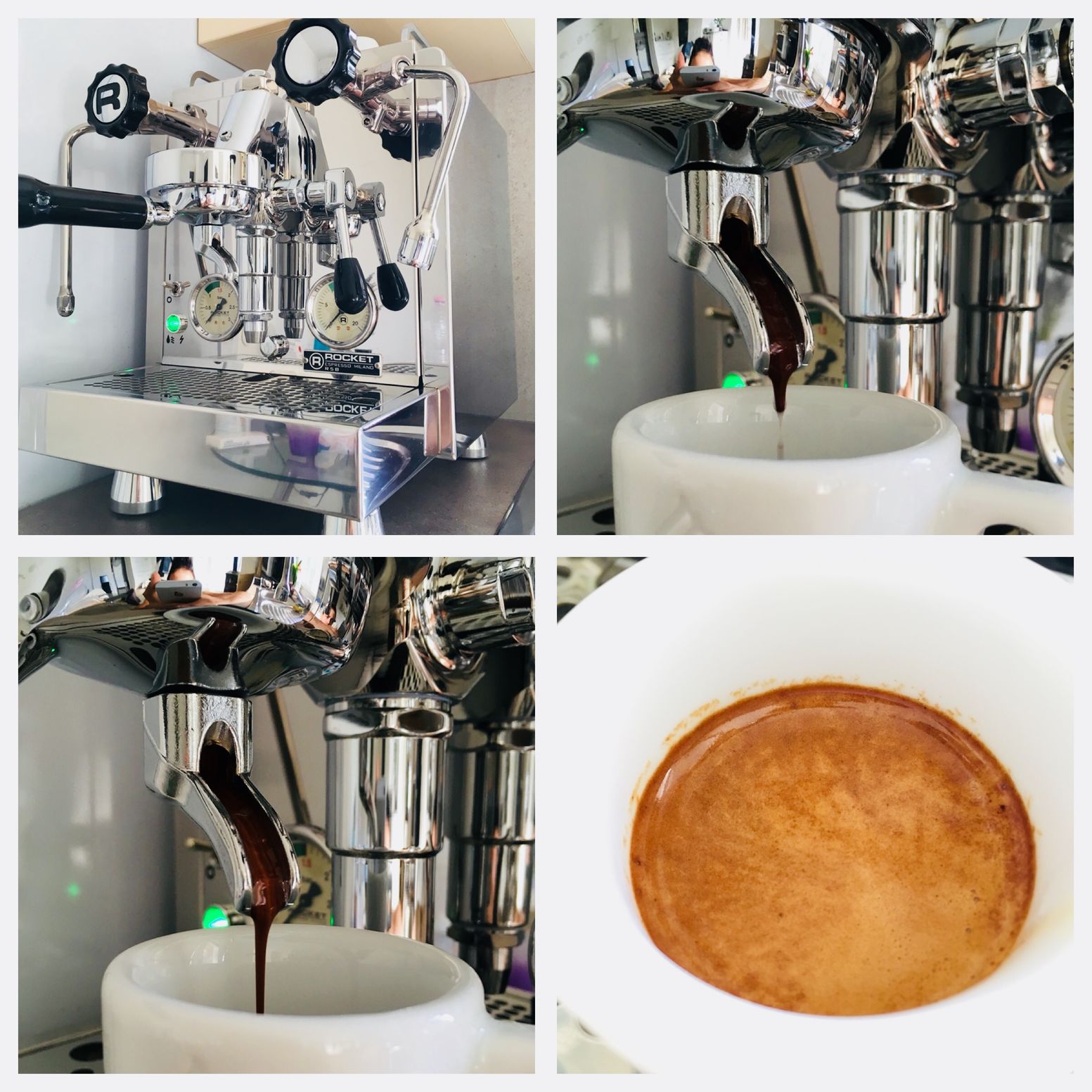

nem vagyok már képben eléggé, hogy melyik évjáratban pontosan hogy néznek ki a gép apróságai -- de pont az ő oldalán ennek utána tudsz nézni. szemre amúgy nagyon rendben van, meg hát ott a fotó, hogy szét van szedve, új tömítések, minden penge.
nekem a réz gőzcsővég nagyon nem adja, fura a műanyag betét a cseptálcába is (nekem (fateromnak) is van, végülis praktikus, de hervasztó), viszont úgy amúgy nagyon jó évjárat még (nem csavarozott a fej, nem műanyag a bojlerkupak) és a piros szín mindent visz.
ha ilyet akarsz és nem egészen hülye az ára, szerintem pöpec, én rámennék.

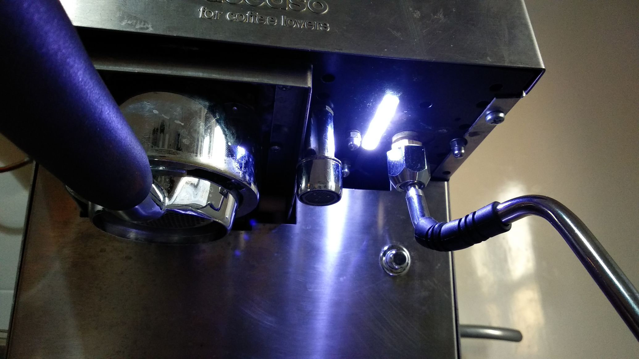

Én a LM-ba gondolkozom világításon.
A gyárit kispóroltam, mert a nettó 440€-t picit soknak tartottam 4 db ledért
Ha minden igaz, akkor ilyen, vagy nagyon hasonló van gyárilag. Ennek darabja kb 25$, illetve ezt árulja szettben az Espresso Parts is.
Vagy ott a ledszalag, de az nem tudom hogy bírja a hőt és gőzt...

a nagy resze elhelyezheto olyan helyen, ahol inkabb elektromos aram folyik, mint viz eleve.
a ledes resz meg mugyantaval pl. megoldhato.
epkent a ledeken kb. 2V feszultseg esik. ha meg kisontoljuk egy alkalmas erteku kis ellenallassal, akkor sem lesz veszelyes, ha a ledek megszakadnanak, es a viz is rafolyna. -

Miért nem raksz 220 voltos ledet?
Akkor nem kell trafó, meg a vele járó küszködés. Csak veszel le áramot valahonnan és kész. Én a pid tápkábeléről vettem le, igy, ha bekapcsol a gép, akkor a világítás is kapcsol azonnal.
Mondjuk én a víztartály megvilágítására raktam bele tavaly nyáron egy 220 voltos ledes izzót, mert elég sötét van ott és sosem láttam rendesen a vízszintet és ha nem figyeltem már csak azt hallottam, hogy kifogyott...
Olyan erős a kis genya led, hogy simán megvilágítja a kifolyó kávét is, a víztartályon keresztül is.
Sőt még le is kellett ragasztani kicsit, mert túl erős volt a fénye és nagyon vakított. -

Más. A gépház belsejében lehet valahogy 12V-hoz jutni? Engem is régóta foglalkoztat a világítás kérdése, csak valami biztonságos, vízálló megoldást szeretnék. Egy külön trafó nem biztos, hogy befér a Victoriába. -

Én is csináltam hasonló világítást. Sajnos nem kaptam olyan ledet aminek a fénye nappali fénynek felelt volna meg. Így a lefolyó kévé színe sok mindenhez hasonlított csak a megszokott kávé színhez nem.
Így hamar véget ért a világítás szerelési kalandom.
Remélem a Tiéd jó fényt ad!
Egyébként jól néz ki! -

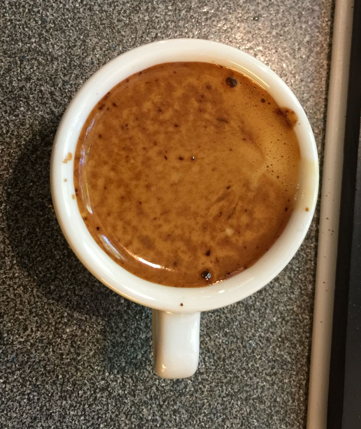

Végül egy kis tömörítéssel, középre igazítva lefőztem a podot a GC szimpla, gyári szűrőjével. Ennél többet nem nagyon fogok vele foglalkozni....
MÁS: naked karral, spriccelés mentesen sikerül a szimpla csapolás, azonban kb. 35 mp a lefolyás (30 ml), és a crema is vékonyabb (kb. öt mm), meg gyenge, és persze szőkébb, pedig duplánál, azonos beállítás mellett minden szép és jó. (95 fokon volt a legjobb, vaskos krémmel) Barbera Esperia, friss kávé. Igaz, duplát még csak a gyári karral főztem.
Mitől lehet az eltérés?
