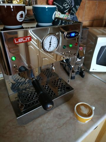

És így hétvégére pont megjött a Lelit😎
Pár pressot teszteltem idáig vele,elég jó.A tejet valami eszméletlenül gőzöli,sokkal gyengébbre számítottam.Na majd még állítgatok a pid-en meg az őrlőn is bőven.Első észrevételem,hogy az Eureka Mignon nem a legjobb őrlők közé tartozik,de egyenlőre ez van kéznél.Majd a Mazzert beizzítom😁 -
