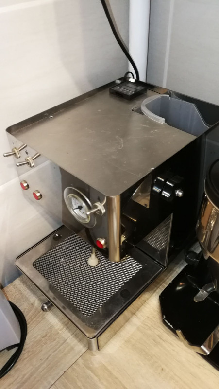

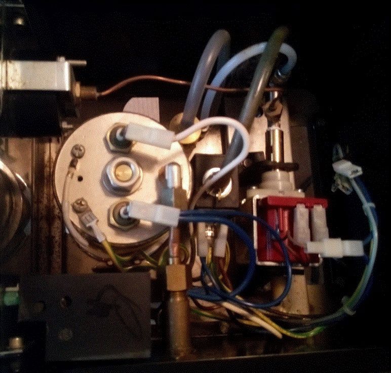

Én is most lőttem egy ilyen gépet, de még rendbe kell tenni. A tervezői szándéktól simán el lehet térni, de hogy az a koncepció hogyan fog működni a gyakorlatban, majd a tapasztalat megmutatja. Jolti is fentre tette a vízbeömlést, így kevésbé zavarva a fej hőstabilitását.
A ntc termisztor működése, és úgy alapvetően a gicar panel egy ilyen gépbe hót felesleges, ezt belátták és a casa 2-től ki is iktatták a dolgot, nem is értem miért alkalmazták ezt a megoldást. Igazából nem tudni hogy milyen hőfokokra van ez beállítva, mert ugye a gőzt is ez vezérli.
Ami a géppel kapcsolatban javasolt, az általad említett fenti vízbeömlés mellett, hogy a pid szenozrját ne a kazán tetejére, hanem lehetőleg a víztérbe lógasd.

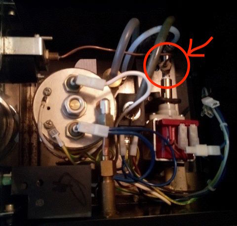

Új vagyok a fórumban, bár sokat olvastam, és kerestem már benne. Az eszpresszózásban is kezdő vagyok, de nemrég löttem egy ECM Casa Seconda típusú gépet és berántott a gépszíj...
A gép Jolti fórumtárséra emlékeztet, de nem azonos (szóval Casa Seconda nem egyenlő Casa II). Most raknám össze egy alapos szétszedés, tisztítás, rendberakás, rézcsőtuning után, és töröm a fejem, hogy mennyire térhetek el a tervezői szándéktól. A kazán tetején - a központi furatot, meg a fűtőbetét kivezető furatait leszámítva - egyetlen átmenő furat van, az a gőzcsőé. Van másik három pici menetes zsákfurat, abból egyikrre ment egy test, egy másikra valami termisztorféle (?).
Tehetem-e vajon a vízbevezetést felülre egy 90°-kal elforgatott T-idommal úgy, hogy a vízszintes szár a gőzé, felülről meg jön a víz? Amúgy minden nélkül iszom jelenleg is a kávét, tehát a gőz nem tűnik fontosnak.
Egyelőre abban gondolkodom, hogy a félliteres rézkazán, meg a 4,5 m-es rézcső felülről bevezetve kellő hőstabilitást ad egy duplához. A PID dolog is foglalkoztat, de ugyebár, ahhoz már végképp kevésnek tűnik az egy furat...

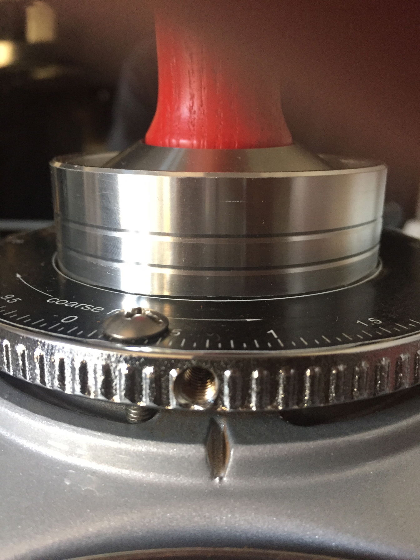

A 0 pontja most szinte pontosan 0,75 értéknél van ezekkel a 33M gyári késekkel. Eddig tudom most maximálisan eltekerni a tárcsát, azaz bezárni a két kés közötti távolságot, ameddig a záró csavar is engedné, tehát ha kitekerem a csavart se tudnám jobban összezárni. Én azt látom, hogy szerintem most 'tökéletes' ez a 0pont ha a csavar záródását veszem alapul. Ezidáig biztos hogy nem tudtam ennyire betekerni és mindig volt egy minimális rés a végpont és a csavar között. Ez talán érthető is ha valóban az van hogy most jobban meghúztam az alsó kés csavarokat, amik így 10ed 100ad milliméterekkel lejjebb húzták a kést, így a tárcsát is jobban rá kell tekerni a teljes záráshoz ami kb 0,2-0,3 értéket jelentett most mínuszban.
Szinte biztos vagyok hogy a kés alá most sem került semmi mert nagyon figyeltem rá. Meg azon gondolkodtam, hogy ha mégis csak alá került volna valami, akkor az az értékeket pont másik irányba vitte volna el. Ha a kés alá kerül valami, akkor az alsó kés feljebb kerül és a 0pont, vagyis a teljes zárás is feljebb kerülne azaz 0,2-0,3 értékekkel megnövelte volna a zárási értékeket.
Persze lehet hogy rosszul gondolom, nem tudom.
Ezen a fotón talán látszik is mennyire koppon van a tárcsa csavar.
Én nem értek hozzá, de azt gondolom hogy ebben az esetben egy teljesen meghúzott késcsavar jobb mint egy kevésbé meghúzott ameddig a menet és a csavarfej nem sérül.
Kérdés hogy szerinted most van jól vagy eddig lehetett jól?
Szerinted szedjem szét és lazábban húzzam meg azokat a csavarokat hátha pont visszaáll az régebbi állapot? -

A nullapont sem ott van, ahol eddig volt?
A késcsavarokat gyárilag valószínűleg nyomatékkulccsal húzzák meg, célszerű ezt később is azzal meghúzni.
Egyáltalán szerintem teljesen indokolatkan a késeket levenni.
A hozzám kerülő pontatlan Mazzerek pontatlanságát szinte kivétel nélkül az indokolatlan és túlzott takarítás okozta barmolások okozzák.
Egyébként szerintem csak valami a kés alatt marad, ha újra leszeded és kitisztítod, akkor jó lesz. -

Csak az alsó kés 3 csavarját tekertem ki és vettem le az alsó kést, hogy rendesen át tudjam kefélni. Az alsó késtartót nem vettem le és a felső kést is csak tartóstul emeltem le a rugókról, hogy azt is át tudjam kefélni.

Nekem azért fura ez, mert eddig soha nem volt eltérés tisztítás előtt és utáni tárcsaállás között.
Szerencsére továbbra sincs semmi gyanús hang vagy bármi ami jelezné hogy probléma lenne, de
három dolog miatt ezért nagyon zavar ez:
1. Nem szeretném ha az őrlőnek később baja lenne.
2. Nem kevés kávé van a fagyóban mindenféle klassz tételekkel, amikhez szépen fel volt írva a tételhez legjobban sikerült őrlő állás, ami eddig szépen működött bármikor kivettem 1-1 20grammos pakkot.
3. Ez utóbbit persze újra lehet értelmezni és számolni ha a kések helyzete így a tárcsa állása a további használat során már nem változik.Talán annyi hogy most külön figyeltem arra hogy jó erősen meg legyenek húzva az alsó kést tartó csavarok.
Ettől lehet ez a 2-3 tizedosztásnyi eltérés? Ha igen akkor viszont eddig nem húztam meg eléggé, de ami még szebb, hogy akkor gyárilag sem volt maximumra húzva az alsó késtartó csavar, mert az őrlő vadi új volt és eddig végig szinte huszad osztásra ugyan azokkal az értékekkel dolgozott mint a legelején.Persze szinte kizártnak tartom hogy a gyárból is lazára húzva jött volna ki, így továbbra sem értem mi lehet.
Ha valakinek van erre ötlete vagy pontos magyarázata kérem szépen ossza meg.
Előre is köszi.
SoundON

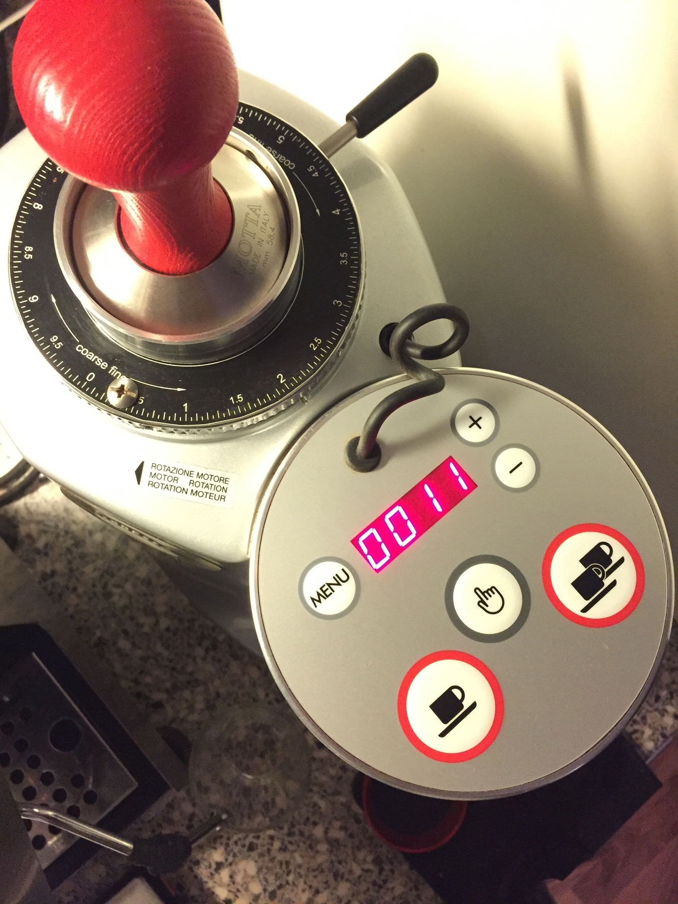

Mazzer SJ porszívós, késleszedős takarítás után teljesen elmászott az állító tárcsa számozása, vagyis a kések közötti távolság.
Már többször takarítottam ugyan így mégsem tapasztaltam ilyet.
Eddig 2,3-2,5 között daráltam a presszóhoz, most meg 1,9-2,2 között jön ugyan az az őrlemény finomság.
Ez hogy lehet? Kell ezzel foglalkoznom vagy szokjam meg így?
Valakinek hasonló tapasztalata volt már? -

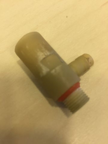

Ha jól működik egyszerű lenyomni. Próbáld le/fel mozgatni (van valami trükkje a felhúzásnak azt hiszem, nézd meg a használatiját) ha nem megy akkor vsz hibás. Biztosan jól tetted fel a szelepet?
Csápájev
BoneDragon
#75420
A szelep tetején a gombot tudod felhúzni,lenyomni? Alapból olyan konnyen lenyomodik a gomb, hogy ha nem figyelsz magától "leesik".
Olyan habot csinál, hogy a kanál megáll benne.
Mindenképpen le kell tudni nyomni a gombot,az a lényeg. -
