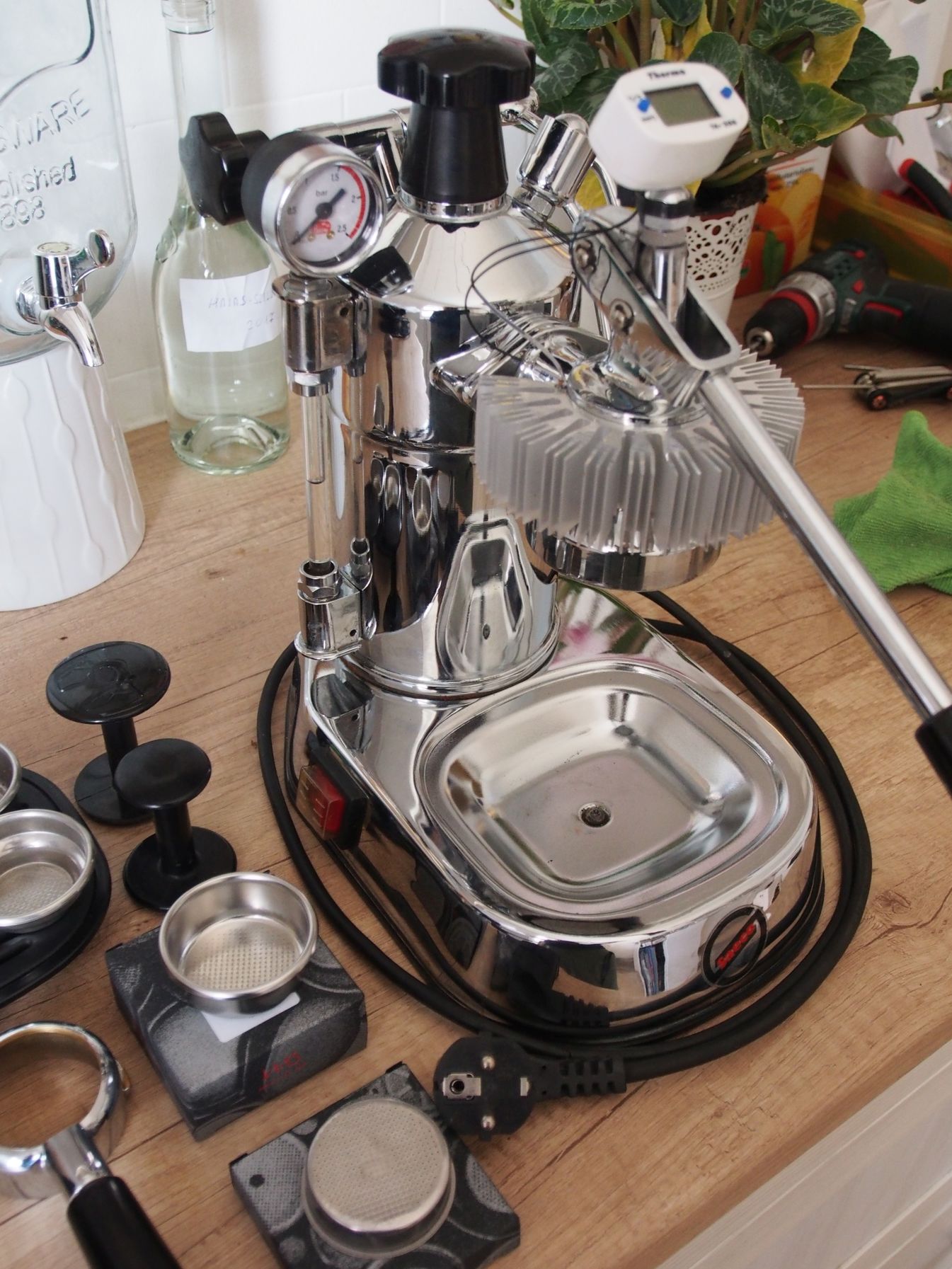

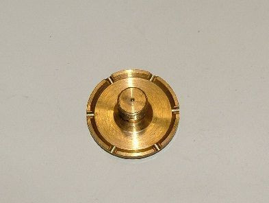

Mindent a központi csavar tart. A felsőszűrő tartót, vízterítőt és felsőszűrőt egyaránt. (Itt a felsőszűrő és a csavar nincs a képen.) A kartömítésen kívül nincs egyéb gumigyűrű a környékükön. A szűrőtartó pereme hézagmentesen követi a kartömítő gyűrű ívét, de nem "fészkel" bele: kézzel viszonylag könnyen kimozdítható onnan.
John3:16
Ezek jók lehetnek, mindnél elég nagy hely van arra, hogy felgyűljön némi víz, ami lassítja kicsit a nyomásfelépülést.
Én is futottam pár kört anno.
Először a GC-ben a gyári alut cseréltem 4 lyukas rézre.
Mivel ez néha csinált 4 gödröcskét az IMS200-as felsőszűrővel a pogi tetejébe, először kúpos dörzsárral felbővíttettem egy környékbeli esztergályossal, majd mivel a probléma csak nem szűnt meg, ezért esztergáltattam egy két darabból álló egyedi vízterítőt Verti1 fórumtárs tervei alapján. Azt használtam hol IMS-sel, hol ipari hálós felsőszűrővel. Próbaképp pár hete visszatettem a 4 lyukas réz vízterítőt ipari felsőszűrővel és az is tökéletesen működik. Igaz körben került a gépbe szűkítő és tágulási tartály is.Tudnál feltenni pár képet a Magister vízterítőjéről?

#75163
Hát igen...Szinte mindenkit megkísért a legjobb vízterítő utáni fáradhatatlan nyomozás bűvköre...
Kérdésedre válszolva: BFC, Elektra, Bezzera, ECM, FAEMA...
De én leginkább Ascaso Uno Prof géphez társítottam őket, olykor egy Lelit Gilda is befigyelt a projektbe..
(A libasor közepe táján az a fényes, krómozott az Ascaso eredetije - nem volt túl sokáig használatban...)
Néha egy féléből többet is szereztem; legtöbbször a rajtuk lévő lyukak számának-átmérőjének változtatásával
moddoltam őket.Jelenleg éppen egy Magister ES30 -cal ismerkedek, aminek a teljesen más szisztémájú vízterítője nagyon kedvemre való :-)

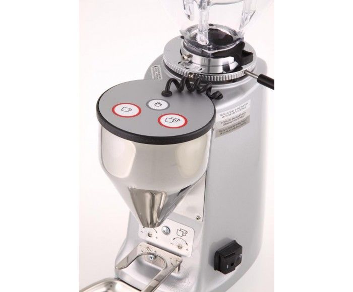

#75134
Én Graef-nél is addig őrlök amíg van benne,mivel mindig a zacskóból veszem el az épp szükséges mennyiséget,a többit próbálom minél előbb visszazárni, ergo ha beleteszek 10 grammot szimplához,akkor annyit,ha 16-17 grammot,akkor annyit.
Egyébként meg mi alapján darál nekem szimplát vagy duplát?
Fiorenzatonal is ugyanez az elv csak érintőgombos panellel? -

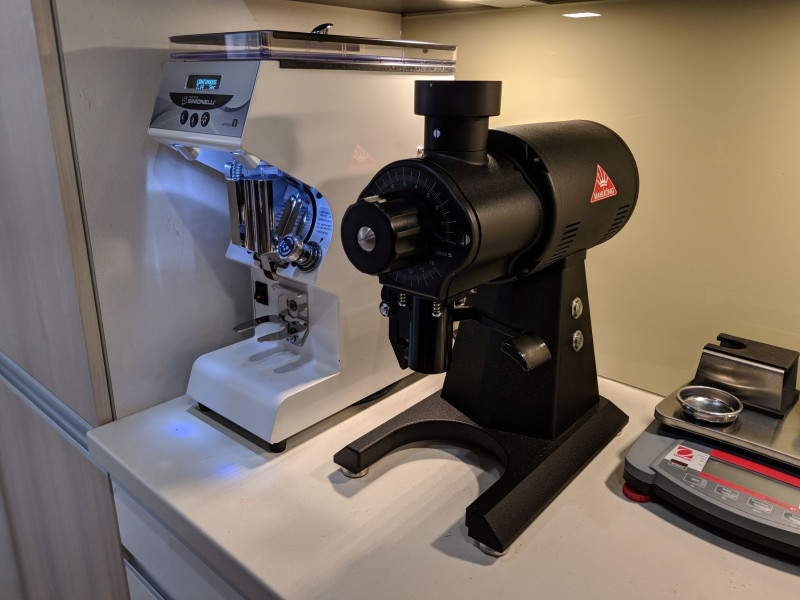

Hát, nem tudom milyen Mazzereket láttál, de egy felújított SJ sem csúnyább ennél:
Egy fehér Royal meg egyenesen művészi alkotás, bár szépségről nem érdemes vitatkozni.
A Vario egy időben felkapott volt, biztos van pár régi teszt, ami csúcskategóriaként emlegeti, de még relatív skálán sem tudnám oda helyezni.
meander
dezs520
#75100
Egyszer fogj a kezedbe egy variot és egy Mazzer Royalt és elképzelhetetlennek tartom, hogy a varion egyáltalán elgondolkoznál. Esztétikáról nem vitatkozom, de csak megfogni őket, vagy a műszaki tartalmukat értékelni is két külön világ. A vario ára miatt még csak azt sem lehet mondani, hogy jó-jó, de fele annyi mint egy SJ.
dezs520
A fiorenzato f4 még szép is...
Az akkor jó?
