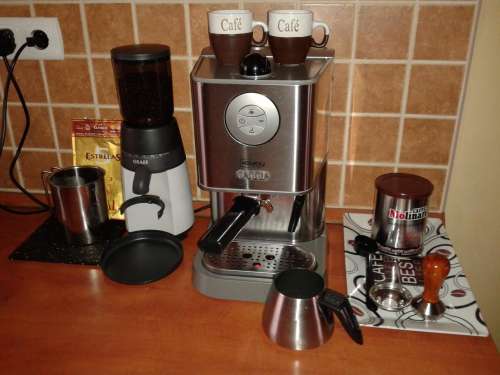

Nem ismerem sajnos a poémiát.
Nagyjából a legolcsóbb belépő szintűnek az én szettemet szokták nevezni: Gaggia Evo és Graef Cm70.
Ezzel már összehozható eszpresszó
Macerás és nemoccsó dolog az otthoni minőségi kávézás, sok ismeretlenes egyenlet
Csak annak ajánlanám,aki élvezi a vele való pepecselést. -

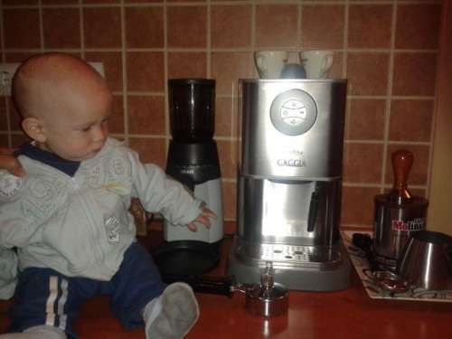

Egy Zsolimanó Baby + egy Gaggia Baby.
Egyik se olcsó mulatság
