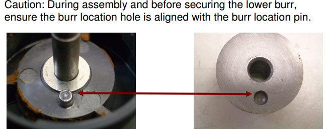

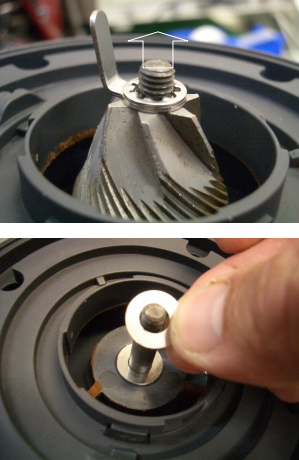

Kis útmutató Graef cm70 kezdőknek, Vendingonak és hozzám hasonló ámátőröknek.
A daráló beállítása nem lesz nehéz,nem kell megijedni tőle.
A lényeg, a dolog logikája,hogy a babtartály alján lévő kés és a darálóban lévő kúpos kés távolsága adja a darálás finomságát,ezzel lehet játszani.
Mivel a babtartály alján lévő fix, ezért értelemszerűen csak az alsó késsel lehet finomságot állítani, méghozzá úgy,hogy a kés ALATT van 1 vagy 2db alátét. Ezt lehet kiszedni vagy a hozzá kapott alátétekből +1-et betenni.
Ez értelemszerűen megemeli a kést, azaz közelebb viszi a babtartályon lévőhöz, így finomodik az őrlés.
Nekem gyárilag 2db alátét volt a kés alatt, így annyira finomra volt állítva a daráló,hogy konkrétan a kávészemek se mentek be a két kés közé.
Mindez képekben:A daráló szétszedése a következőképp néz ki.
A babtartályt úgy tudjuk levenni,hogy a darálót a legdurvább (25-ös) fokozatra állítjuk, benyomjuk a gép hátulján lévő gombot és az óramutató járásával ellenkező irányba tovább tekerjük magát az állító gyűrűt a 25ösön túl egészen koppanásig.
Ekkor kihúzható a babtartály.
Maga ez a babtartály alatti műanyag beállító gyűrű is levehető, ha addig tekerjük,míg a rajta lévő nyíl és a darálón lévő nyíl szembenéznek egymással.
Ekkor hozzáférünk a késhez.
Ezt egy BALMENETES 10mm-es csavar tartja, azaz a megszokottól eltérően balra, az óramutató járásával egyező irányba kell tekernünk,ha ki akarjuk lazítani. Nagy erő nem kell majd hozzá.
Levesszük az L -alakú valamit és a kúp alakú kést is.
Ekkor láthatjuk meg,hogy van-e alátét a kés alatt, amiből nekem kettő is volt.
A gyár szerint minden egyes alátét betételével 7 fokozatot finomodik a darálás.
Mivel nekem túl finom volt az őrlemény, ki kellett vennem egyet.
Mikor eldöntöttük hány alátét marad, vigyáznunk kell a kés visszatételével, fontos,hogy pontosan illeszkedjen a kiálló pöcök a kés alján lévő lyukba.
Jöhet vissza az L-alakú valami és a csavar a tetejére, majd az állító gyűrű és a babtartály, amit ha bepasszintottunk,akkor az állító gyűrű óramutató járásával egyező irányba történő tekerése szépen rászorít az őrlőre és megint lehet játszani a fokozatokkal.Remélem érthető a leírás és más nem fog vele annyit szívni,mint én,mert egyébként egyszerű a dolog.
Nálam egy alátéttel a 10-es fokozat környékén ad eszpresszó finomságot,de ahogy olvasom ez mindenkinél változó. -
