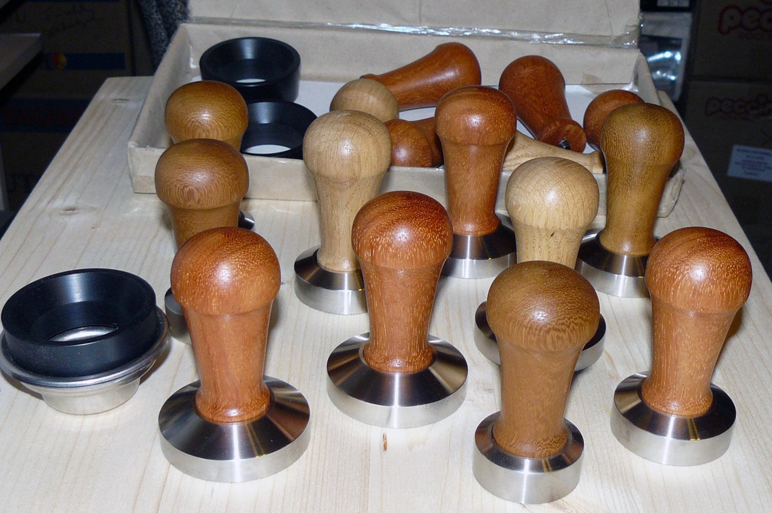

Egy nyel mennyibe kerül?
fragola.6035
tariattila
#4774
Teljes magasság: 85mm.
A talp ugyanaz, mint régebben, csak a nyél változott. Ezek a nyelek már egész jók, kellemes a fogásuk. -

radi8tor
#4775
régóta tamperelek... így tudom mire van szükségem...
nekem fontos, hogy hol milyen méretű...
zsebben csak ritkán van
Toobee: látom figyeltél
jaja... a lényeg, hogy az ujjam túlérjen kényelmesen (3 ujjam kb 120 fokban) a talp felső élénél úgy, hogy még a szűrő peremét is érezzem...a lényeg a lényeg, hogy ne szemre kelljen csekkolni mert addigra már késő...
ha lefele nyomásnál érzem, hogy mindenhol egyforma a rés/hézag/távolság a tamper pereme és a szűrő felső része között akkor szinte biztos, hogy jól sikerült a művelet...
én ilyen egyszerűen csinálom... mint a fújást is a kocogtatás helyett...
az aszal széli baristás portafiltertámasztásról már nem is beszélve... -

tariattila
#4774
Zsebben akarod tartani?

fragola.6035
#4769
lala! ezek megint nagyon guszták!
a talp magassága (a széléné )
és a tamper összmagassága mennyi?
(pl egy 58-asnál) -
